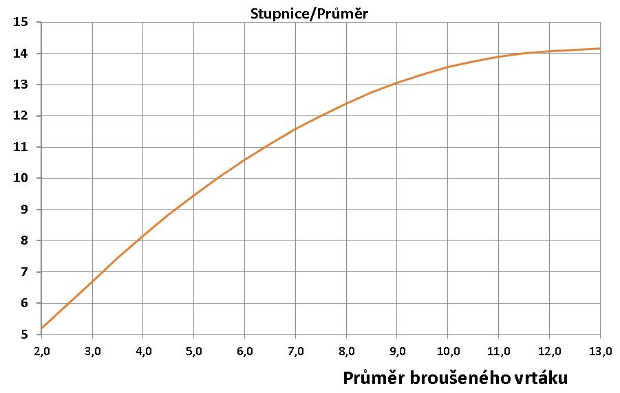

dorazil mi diamantový kotouč z Ukrajiny a tak jsem zkusil opět zkoumat vrtáky. Spojil jsem informace výše v diskusi a v odkazu, přidal jsem "otisk" několika kupovaných dosud nebroušených vrtáků a dopracoval jsem se k následujícímu grafu. Je to laděno na původní stupnici, ale posunutý šroub aby šlo nastavit víc jak 11 dílků.
Úhly - 14st vodorovně je jasné pro 118 st vrcholový úhel, svisle nyní zkouším náklon 6st (dříve zvolených 9st dělalo zbytečně velkou plošku hřbetu)

broušení vrtáků po ... x-té
kdesi v hloubce fora jsem našel ofocenou stránku knihy s tímto obrázkem - okotovaný kužek při broušení kuželovou plochou - důležitá kota 1,9D
nakreslil jsem si náčrtek, jak to vypadá na ostřičce - kolmice je plocha brusu
14st - nastavení pro vrcholový úhel 118 st (45 st pevný úhel přípravku + 14 st na stupnici = 59 * 2 = 118 st)
Edit ... nakreslil, ale blbě, bude novější
Jak je z obrázku patrné, vrták/přípravek bych měl oddálit od "nuly" o 0,758 D průměru vrtáku. Napřed jsem se snažil vypočítat korekci způsobenou tím, jak se větší vrták vzdaluje od dna drážky pro vrták - ale to je blbost, ostří vrtáku je rovnoběžné s brusem a tedy "nula" ostří vůči přípravku - řekněme 1mm předsazení je pro všechny průměry vrtáků .. stále jen 1mm předsazení.
Tedy - zjistím, kde má přípravek "nulu". Já postupoval - upnul jsem do kleštiny malý hrot, na otočné stupnici brusky nastavil 0st (= osa otáčení přípravku je rovnoběžná s brusem) - srovnal osu kleštiny na hranu brusného kotouče.
Nasadil přípravek na vrtáky, upnul co nejtenčí vrtáček/hřídelku s přesazením 1mm před plíšek na ostří (pozice kam dávám normálně břit vrtáku) a posuvem po stupnici přípravku se dotkl plochy brusu. To je moje nula, (= vzdálenost 1,9D vrtáčku průměru 00-nic) která u mne odpovídá 3,5 dílku na mé stupnici. Nyní stačí pro jakýkoliv vrták odsunout přípravek od této nuly o 0,758 D podle výše uvedeného obrázku
Před časem jsem sem dal graf složený z průměrných hodnot, které jsem porůznu posbíral. Dávám ten graf znova, ta rovná čára je vytvořena výpočtem z výše uvedených údajů pro můj přípravek = 3,5 dílku je nula a dílky jsou po 1,2 mm.
Můj přípravek je dosti vaklavý, co se dorazů naklápění týká. Nicméně odvozuji, že byla představa výrobce, že v horní poloze je vrták kolmý k brusu. Při prohlédnutí přípravku zjistíte, že drážka 90st pro vrták je nakloněna proti ose přípravku = drží břit vrtáku pod osou otáčení přípravku - a protože brousíme kuželovou plochu (nebo válcovou při 90st vrcholu) tak umístění pod osu znamená, že už to brousí úhel hřbetu > 0 st.
Nevím zda nepřesností přípravku či rukama to moc nevrtalo, ale naučil jsem se naklápěním držáku kleštiny po stupnici nastavovat větší úhel hřbetu - používám většinou 8-10 st na hřbetu ostří to pak udělá viditelnou plošku.
