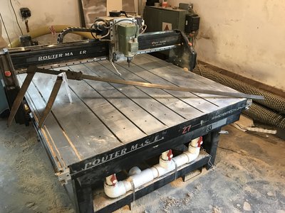

Zajímalo by mne jaké přesnosti dosahují běžné frézky?
Idéalně odchylku na vzdálenosti 1000mm.
Nezajímá mne opakovaná přesnost a přesnosti které měří sám stroj. Určitě pohonné šrouby mají nějaké tolerance atd.
Já jsem včera seřídli stroj tak že se pohybuji v toleranci 0,1mm a myslím si že jsem na tom poměrně dobře.
Nemám ani lepší způsob měření. Půjčil jsem si posuvku právě s max tolerancí 0,1mm
Takže když vynuluji stroj a dojedu na vzdálenost 1000mm na posuvce mám zruba 999,9 a1000,1mm
Ona i ta posuvka bude mít určitou odchylku.
Mám portálku viz foto.

ked pouzijes spagat nameras mozno aj +mm odchylku

dospělá frézka má rozměr, který odjede po příkazu "odjeď 1000mm" odvozený od optického pravítka namontovaného na příslušné ose, hlídá to ř.s. pomocí zpětnovazební smyčky
slušné optické pravítko bude mít na těch 1000mm odchylku od absolutního rozměru řádově jednotky um, dá se to dohledat u výrobců pravítek
tzn. opotřebení šroubů atd. nehraje v tomto smyslu žádnou roli, systém polohu stolu prostě dotáhne díky zpětnovazební smyčce tam kam je žádáno a odměřeno pravítkem
systém s řízením typu step-dir spoléhá na to, že po 100 otáčkách šroubu o stoupání 10mm stůl ujede 1000mm, vůle atd. nebere v potaz

Tipnul bych si, že drtivá většina routerů žádnou zpětnou vazbu z pravítek nemá. Uvažoval bych polohovou přesnost +-0,05/300mm dle běžných válcovaných šroubů. Tedy +-0,2/1000mm. To se mi zdá pro takový stroj docela dostačující. Ještě to chce zkontrolovat kolmost os, tam může být větší zrada.

Tady jsou hrebeny
Na konstrukci a stari stroje to povazuju za vyborny vysledek

Ale spíše mě zajímalo jestli to má někdo skutečně změřené. Nějak se mi nezdají údaje z některých výrobců a strojů. Ty píšou přesnosti řádově lepší.

To je rozliseni pohonu ne presnost to copisi. Tedy marketingova lez
