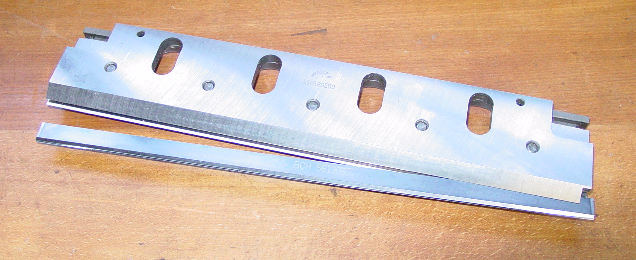

Ona ta kudla má ve skutečnosti 33,5 cm, těch 40 cm jsem psal jen nahrubo pro představu o požadované rovinnosti.
Jinak jsem napsal Japoncům, Nizozemcům i Švýcarům, ale nikomu se do komunikace moc nechce, zatim odepsali jen z Rehomy a místo broušení nabízejí jen ty jednorázový kudly. Jenomže držák kudly bez ostří je za 720 euro a ty jednorázový břity jsou pak á 45 euro.
To už bych raději těch skoro 1000 euro vrazil do jednoúčelové brusky, ale pochybuju že je reálný to za ty peníze v dané přesnosti postavit, obzvláště pak "cizíma rukama."
Tak nevím. Možná bych si raděj ještě zkusil pohrát s těma kudlama co mam. Když se teda vrátim k té ruské nástrojové brusce 3M642 - tam je to vedení válečky? A je to tedy málo přesné (pokud je to v dobrém stavu a nepomlácené)?

Nejsem si jistej co by výroba toho držáku obnášela. Tuhle fotku jsem od nich dnes obdržel:
Kromě toho, že ten břit je tam prý nějak drženej magnetama (což se mi nezdá, podle mě to musí být ještě nějak dotažený), tak prý je na tom výměnnym noži řešenej i lamač třísek. Jenomže to se mi moc nezdá, já bych spíš myslel, že ten bude řešenej tím držákem. Tak mi k tomu natočej v pondělí detailní video přímo pro mě. Začínám mít pocit, že už jen to mě ke koupi skoro zavazuje...
Jinak materiál je prý HSS a vydrží to 3-4x dýl ostrý než ta původní kudla. Tak čert ví co ta původní kudla vlastně bude.
