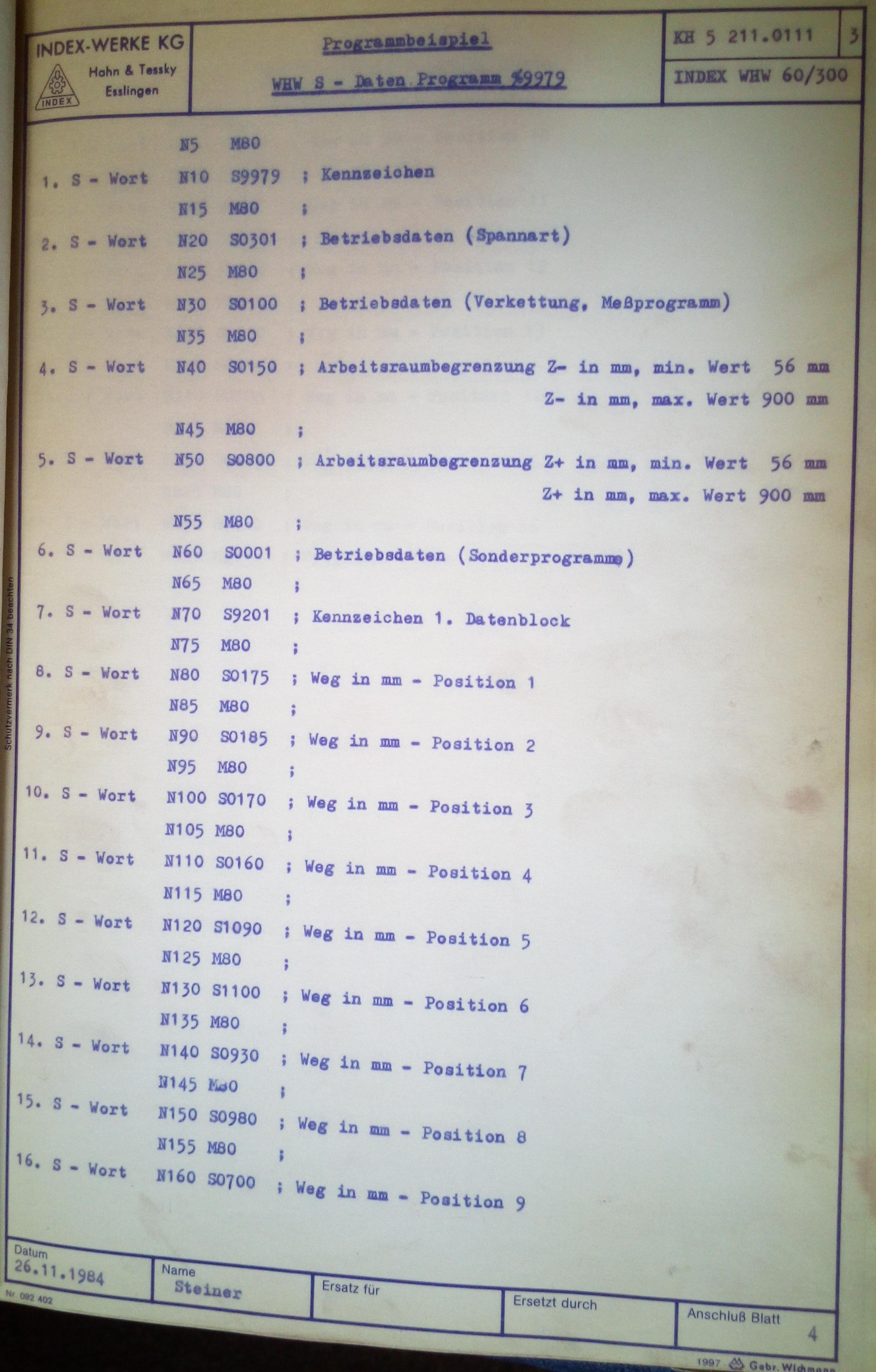

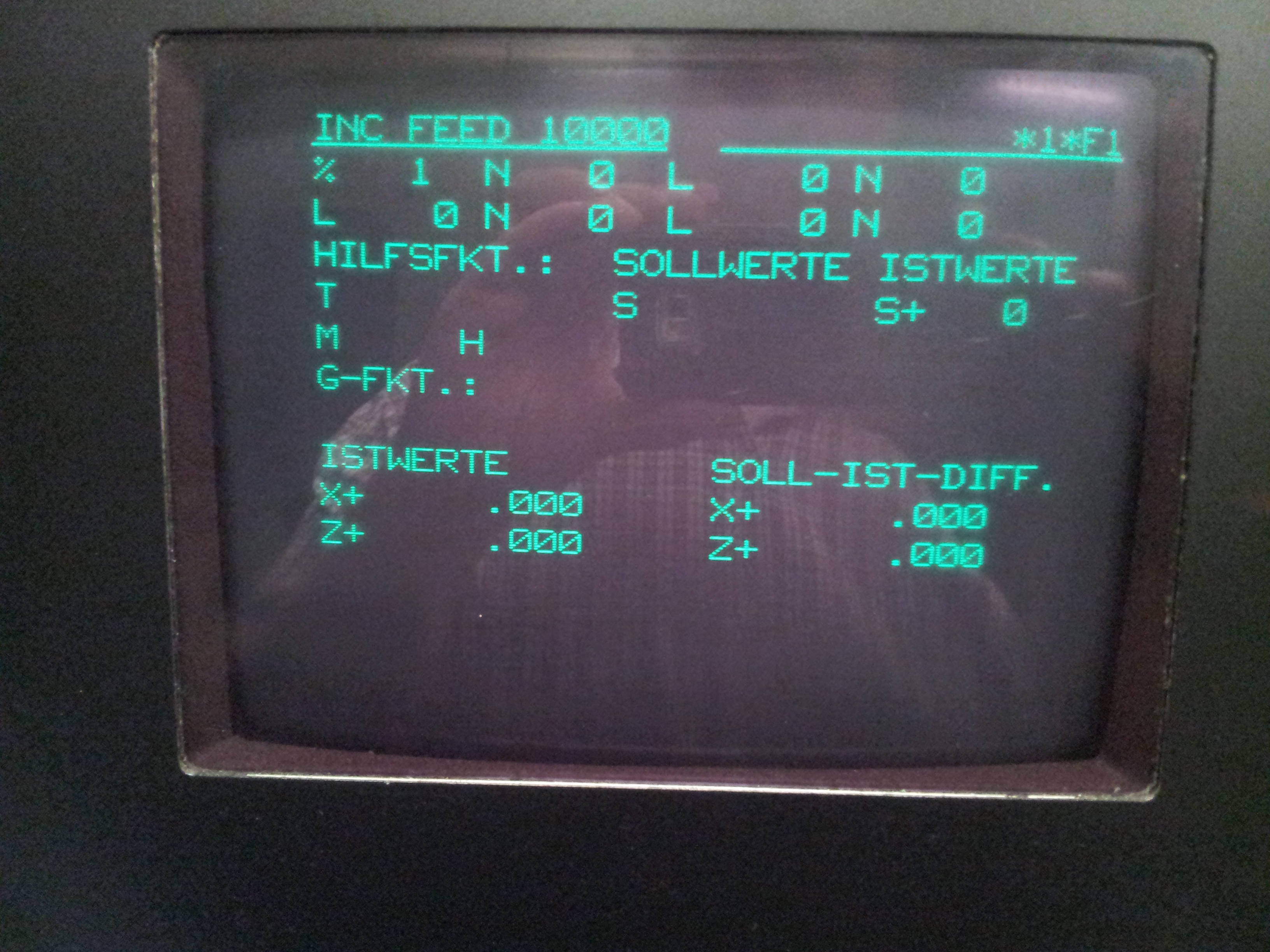

Je tomu již rok co jsem dovezl a postupně opravuji CNC soustruh Index GE42 s řídícím systémem Sinumerik S3.
Zatím jsem našel primární závadu - byla v jednom zdroji, dále stroj částečně vyčistil a vyměnil nějaké hydraulické díly.
Naučil jsem se stroj spustit a ovládat ručně.
Dále jsem chtěl spustit program ale to mi nešlo - stále chyba PC *24 (dnes se píše zkratka PLC).

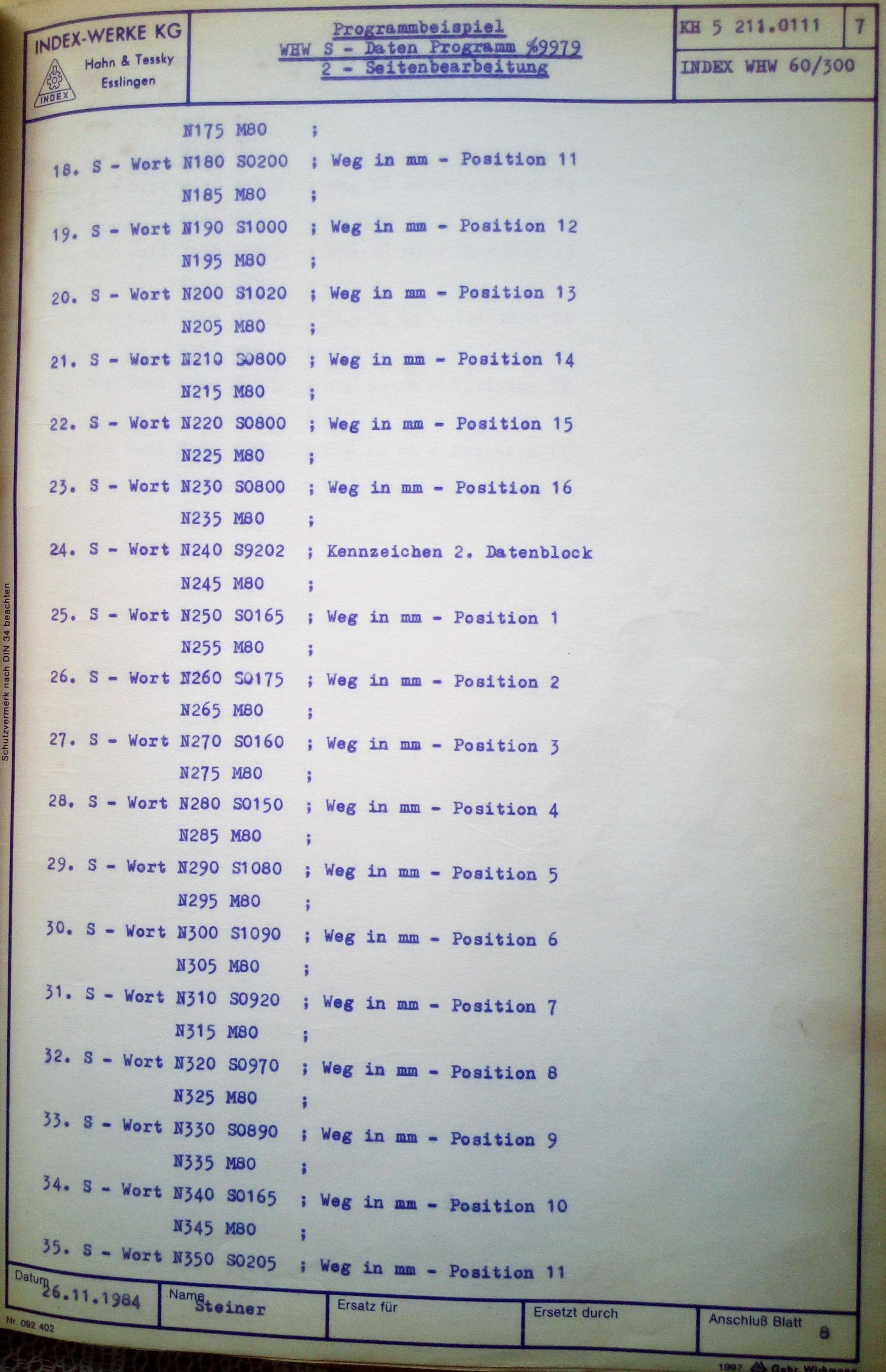

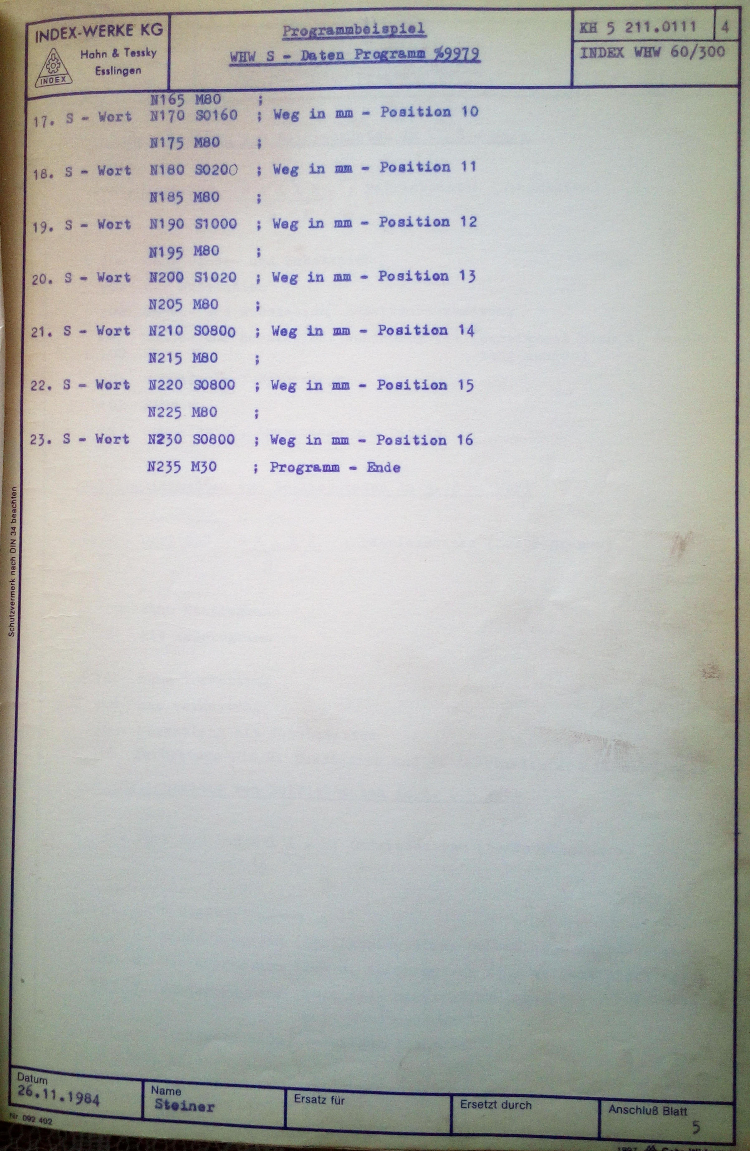

Chybu se stále snažím rozluštit, zřejmě už jsem na stopě :) ale nerozumím teď interpretaci "S věty" ve starém Sinumeriku (pravděpodobně S ze slova Satz - věta?).
Potřeboval bych porozumět následujícím dvěma stránkám - texty jsem si přeložil, chápu že jde o sekvenci programu složenou z M kodů - ale není mi jasné jak do sebe zapadají s "S větami".
příklad kodu - první stránka manuálu
pouze část tabulky - první stránka tabulky z více
Je to zápis konfigurace do PLC? Změní to chování M-kodů nebo celkově stroje? Jaká je logika fungování S vět - musí se zapisovat přesně za nějaké Mkody a potom mají ten správný význam?
Nějak se mi nedaří tomu porozumět.
Je tu spoustu mladších co mají větší představivost - je tu spoustu starších co mají zkušenosti - třeba se někdo ochotný najde kdo rozluští hádanku S vět ve starém Sinumeriku.
Jen pro zajímavost - PLC má označení WHW60/300 od firmy Hilti. Výrobce stroje je Index Werke a systému Siemens.
A také přikládám fotky stroje. Po mechanické stránce by měl být zachovalý a schopný výroby z tyčového materiálu až 42mm, poháněnými nástroji a osou C.
Má funkční převodovku a úctyhodné otáčky - tuším že až 6000 ale vyzkoušel jsem zatím z opratrnosti krátce pouze 5000.
Pak se bude muset ještě poladit celkově hydraulika a elektro druhé revolverové hlavy.
Aby to bylo zajímavější pro čtenáře uděláme to jako u křížovek - kdo to první srozumitelně popíše jak se s tím pracuje (programuje) a bude to fungovat, pošle mi adresu a obdrží tekutý dárek v láhvi :)
Doplním do příspěvku v průběhu dne ještě další stránky a příklady z knihy dokumentace.

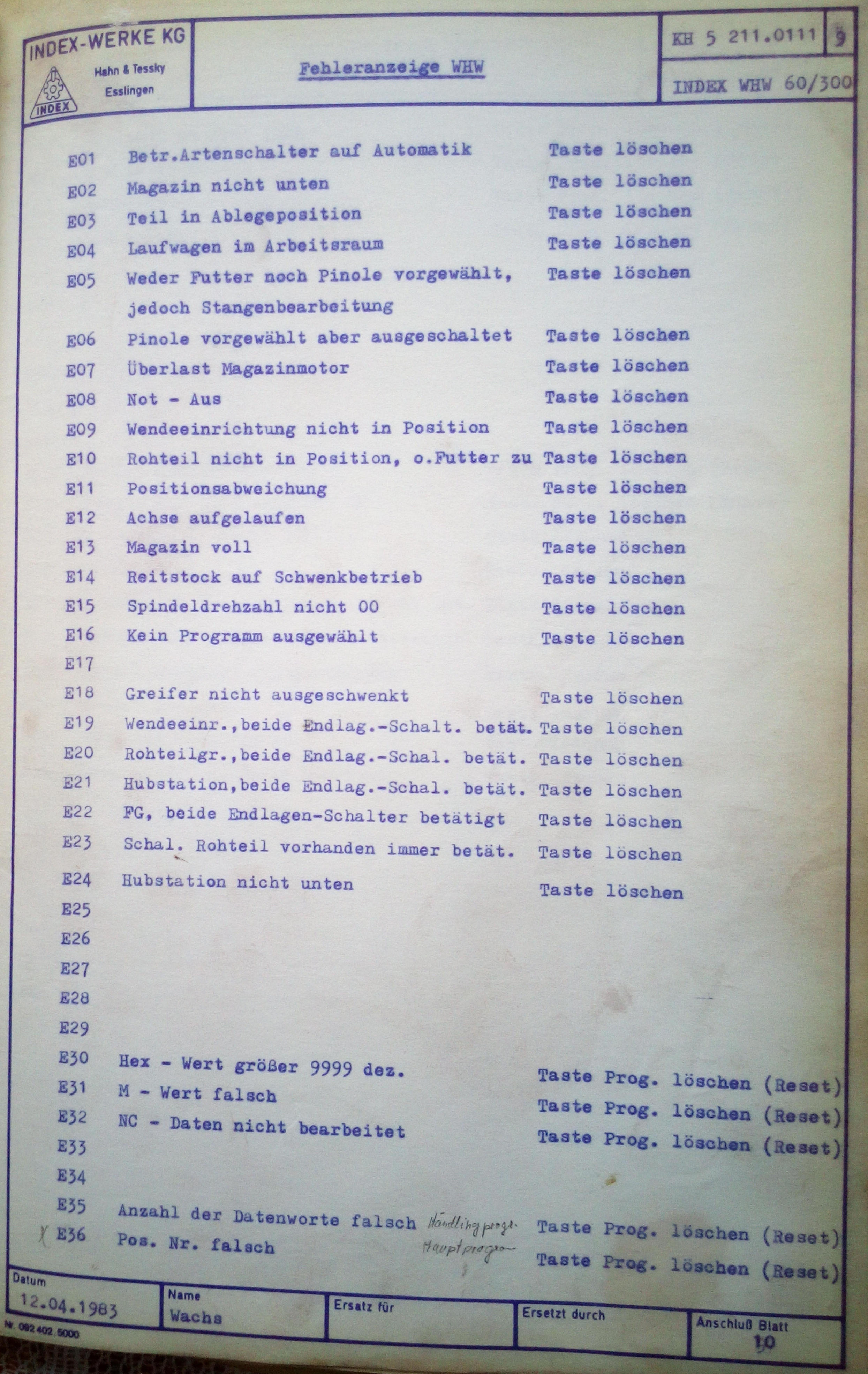

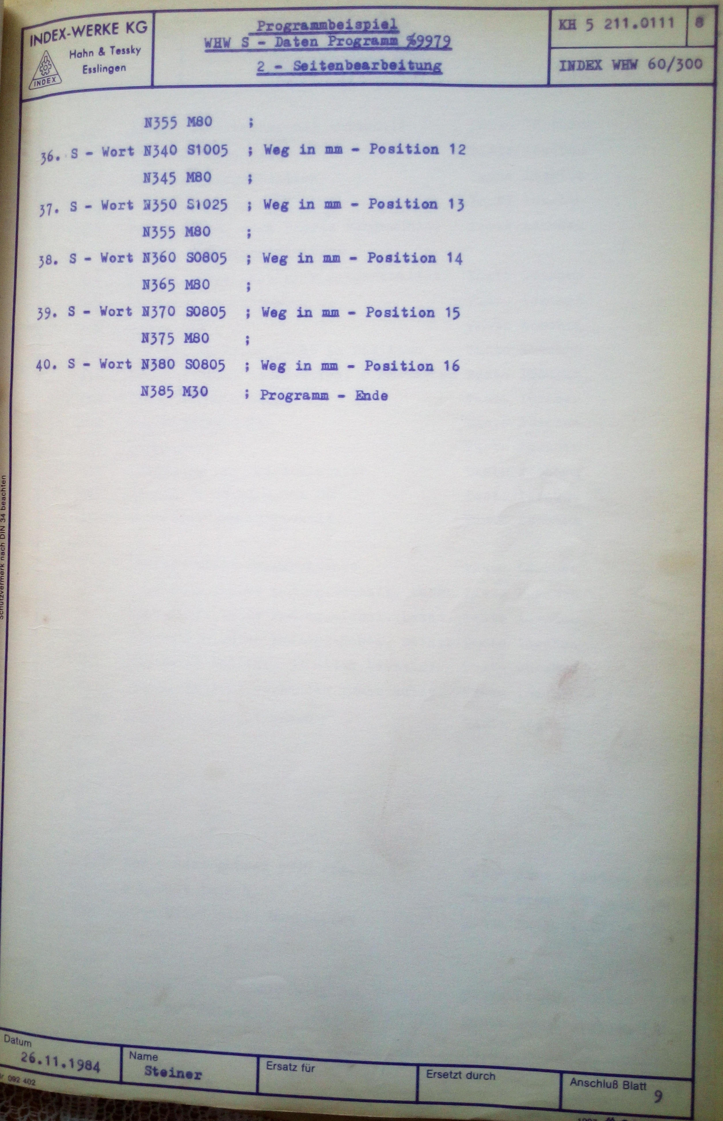

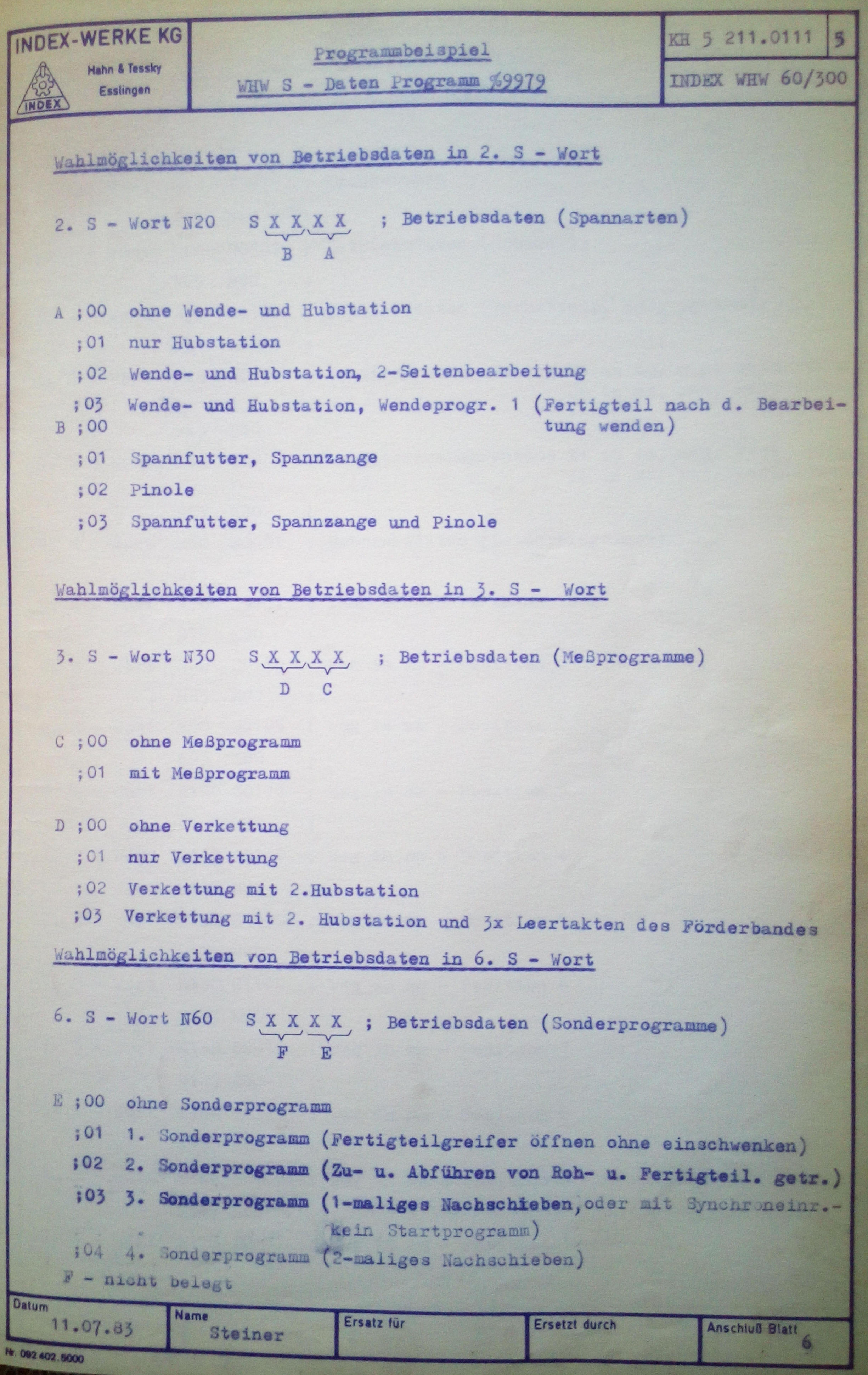

Tak jsem nafotil textovou část dokumentace k PLC.
Jestli to dobře chápu tak prvních pár stránek je program %9979 který se spouští při konfiguraci stroje resp. konfiguraci PLC?
Přesně jak tady je napsaný tak ho naťukám do systému - spustím a nakonfiguruju tím stavy a očekávání PLC při startu automatického programu (ten mi nyní hází chybu 24 - tj. Hubstation nicht unten)
