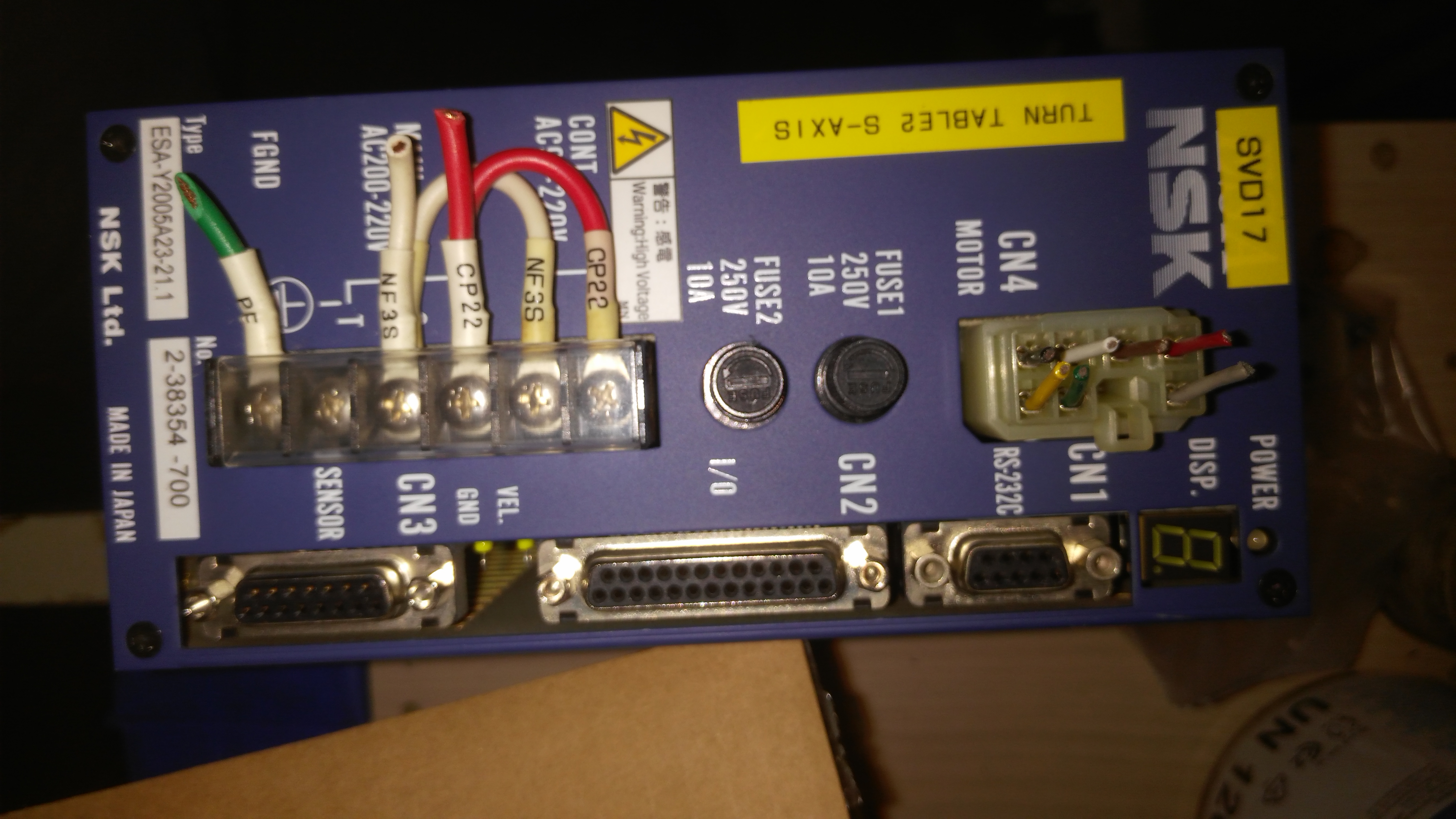

Tak jsem pořídil i driver abych nemusl nic bastlit.

Tento týden dělám kabeláž na routru a tak jsem z té drátařiny dostal chut propojit i něco jiného. Tak jsem udělal kabeláž k tomu DD motoru.
Náhodou nemát někdo od NSK handy terminal?
Zapojení vstupních pinů je asi v 7mi variantách a těžko říci co je tam nastavené. Možná by to šlo přes hyperteminál zkusit zjistit ( zatím jsem nepátral jestli ta 232 ka je v 5 nevo 12V) a nastavit ale nevím nevím.

Video z testování základního nastavení. Teď už jen musíš vymyslet co s tím :wink:

Pěkné
mám pár dotazů ( snad to bude zajímat i ostatní).
Zkoušel jsi nějaké max otáčky?
Jaké to má polohové rozlišení na otáčku?
Je schopné to podle toho resolveru najet i jako na index ( pro referování).
Jestli se dobře pamatuju do toho resolveru jdou jen 3 dráty což mi nějak sedejí jak tam jde to buzení ( ale možná se pletu).

Byl jsem stručnej, protože v poslední době nějak vůbec nestíhám :(
Na testování toho motoru jsem měl minimum času. Ale zkusím to nějak shrnout :)
Začnu popisem toho motoru.
Jedná se o konstrukci se kterou jsem se ještě nesetkal. Stator je dvojitý, skládá se z vnitřní a vnější části. Každá z těchto částí je osazena 3x šesti pólovými nástavci a každý pólový nástavec je dále rozdělen na 8 zubů.
Mezi těmito dvěma statorovými částmi je rotor. Tvoří ho pouze sada kruhových, ozubených plechů (rotor má 150 zubů), které uzavírají magnetický obvod obou statorových částí. Žádné magnety ani vinutí rotor neobsahuje.
Resolver je standardní tří-cívkový. Na konektor resolveru jsou vyvedeny separátně tři konce jednotlivých vinutí plus jeden společný vývod druhého konce všech tří cívek. Resolver je 150-ti pólpárový, což koresponduje s počtem
elektrických period na jednu otáčku motoru. A z toho vyplívá, že tento resolver poskytuje informaci o absolutní poloze rotoru pouze v elektrické, nikoli mechanické otáčce. Takže odpověď na tvojí otázku, jestli je to schopné
najet podle resolveru na nějakou konkrétní polohu v otáčce je, že není. Pokud to chceš používat tímto způsobem, tak musíš driveru sdělit kde je "nula" pomocí nějakého home switche, nebo softwarově pomocí příkazu "AZ"
Celé se to vlastně chová jako 150-ti pólpárové synchronní AC servo.
Při dvanáctibitovém zpracování je rozlišení 614400 pulzů na otáčku a maximální rychlost 60 rpm
Při desetibitovém je to 153600 pulzů na otáčku a 180 rpm (a tuhle rychlost uvádí výrobce jako maximální)
Co se konfigurace driveru týká, tak se dá použít jakýkoli SW sériový terminál (putty, hyperterminal, realterm, atd.) Driver má na RS232 rozhraní automaticky zapnuté echo, takže vidíte co píšete.
Akorát je potřeba si udělat spešl kabel.
