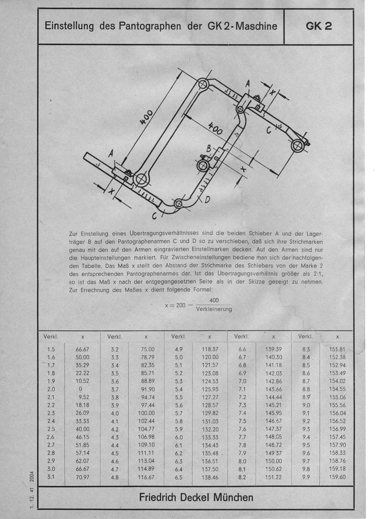

Dobrý den,
potřeboval bych poradit. Mám doma pantograf, myslím, že je to Ital, firmy PEAR model PF/2n. Potřeboval bych poradit. Nevím, jak mám nastavit ramena pro potřebný poměr zvětšení, zmenšení či 1:1 (jestli to umí).
Velice Vám všem děkuji za radu.
aleshonsa
Příspěvky: 2956
1. 5. 2017, 4:57
Podle fotek mi přijde jako kopie Deckelu. 1:1 umí málokterá pantografická frézka. Co se týče nastavení měřítka - na ramenech nejsou stupnice? Na ramenech pantografu musí být stupnice v mm, popř. rovnou ještě cejchovaná základní měřítka. Ta v mm tam musí být, protože jinak se podle mého nedá přesné měřítko nastavit. Podle vzorce, kde je vstupem měřítko se spočítá právě hodnota v mm co se má na ramenech nastavit.
V příloze jsem dal jak je to pro Deckel GK2. Teď nemam čas, abych se nad tím po matematické stránce zamyslel, jako jestli je hodnota 400 v čitateli souhlasná se vzdáleností kloubů pantografu a člen 200 odpovídá její polovině, ale dle toho by se dal sestavit vzorec i pro ten Pear. Minimálně když už nic metodou kopírovat třeba úsečku o přesně dané délce a měřit jak se zobrazí při konkrétním nastavení pantografu. Ono to tam je nějak popsané, ale je to v Němčině, kterou neumím, a ručně to přepisovat do překladače Google se mi nechce (protože mi stačí vzorec co tam je). Deckel GK2 právě dělá od 1:1,5 po 1:10.

Díky,
stupnice tam je, jen neznám ten vzorec. Mrknu tedy na tento a zkusím to spočítat a o víkendu ověřit na úsečkách. Díky za radu.
