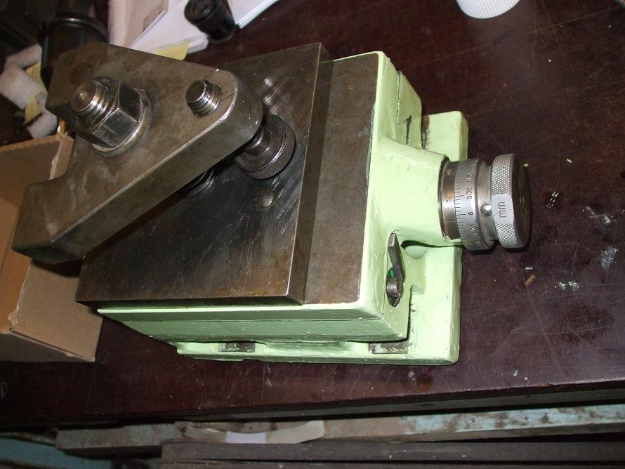

Dobrý den, nevíte prosím někdo o jaký nožový držák se jedná?
nějaké označení, popřípadě kde by se dal koupit (na obrázku je levy, sháním pravé)
použití je na cnc soustruhu s50 nastrojová hlava duplomatic
děkuji za odpovědi

co to vyrobit to nevypadá moc složitě..
Příspěvky: 10252
20. 10. 2015, 5:20
asi tě nepotěším mám jich různejch asi 20 ale taky mám S50 CNC :wink:

měl by to byt asi výrobce kennametal.
a to bude dost drahé - asi si je vážně vyrobím.

Originály nekupuj, my jsme si je vyráběli jak vnitřní tak vnější. Na to co s tím budeš dělat to bude stačit :) Hlavně si myslím, že už se pořádně nevyrábí, protože tento systém stojí za houby a když jo tak to bude stát ranec

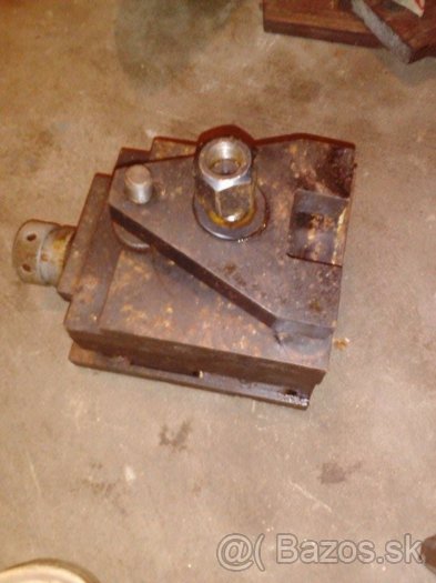

Dobrý deň páni majstri,
viete mi poradiť načo sa takáto nožovka používa a de sa upína na sústruhu poprípade nejaké podrobnejšie info ohľadom toho alebo nejaká foto dokumentácia
za odpoveď vopred ďakujme

Je to zadný nožový držiak, upína sa do tých dvoch drážok, čo sú na priečnom suporte

qwer píše:Je to zadný nožový držiak, upína sa do tých dvoch drážok, čo sú na priečnom suporte
a newies i povedat ci je kompletny s pohladu na fotkach

Je komplet, tiež mám taký istý.
