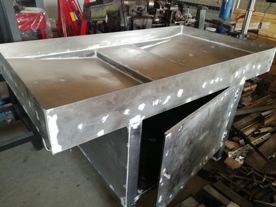

Je to v podstatě stejný stroj ale větší. Pohony kuličkovými šrouby se při této velikosti stroje obecně nepoužívají ( osa X,Y ) tzn. přejezdy budou nekonečné. Otázka zní kolik toho na tom chceš vyrábět denně. Pokud ti bude stačit vyrobených pár kusů denně tak by ti stroj mohl posloužit.
Co se týče tuhosti jak psal kolega, nebude to žádná hitparáda.
Pro srovnání, toto je pouze podstavec na sloupovou CNC mini frézku. Jen spodní část ( na snímku ) má 290 kg. Půdorysný rozměr 1800 X 1000 mm.

Mám rozkreslenou mašinu o rozjezdech X 400 mm Y 220 mm a Z 350 mm pro potřebu obrábění na 4 ose. Ocelová konstrukce na válečkových lineárech. Stěna sloupu ( vždy sendvič ) 50 mm.
Půdorys sloupu 200 X 220 mm a okolo nějaké výztuhy.
Celková hmotnost včetně krytování by měla být někde kolem 840 kg.
Je to stroj na takové šudlání.

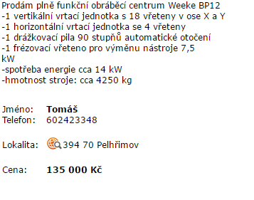

Pokud máš místo a živí tě to,tak bych koukal po něčem podobnym.
https://stroje.bazos.cz/inzerat/7532073 ... ptimat.php" onclick="window.open(this.href);return false;
No tak takýto stroj by neutiahla ani prípojka prúdu čo mám na dielňu
Moja predstava je taká že ráno keď prídem do dielne vložím do cnc 100x60x4,5cm smrekovú ohobľovanú škárovku zapnem program a za nejaký čas budem mať tri nohy aj zo spojom na preplatovanie a vôbec by mi nevadil čas aj dve-tri hodiny, keďže na pásovej píle je to pracné plus dobrusovanie a cena pílového a brúsneho pásu tiež nieje zanedbateľná a popri tom by som robil niečo ine... a tiež by bolo fajn aby vydržal tak 10 rokov, či?

Asi kecáš ,ta mašina má frekvenční měnič na vřetenu a bude mít menší proudovej ráz než tvoje cirkulárka při rozběhu126mimo píše:No tak takýto stroj by neutiahla ani prípojka prúdu čo mám na dielňu![]()
126mimo píše:14kw?
