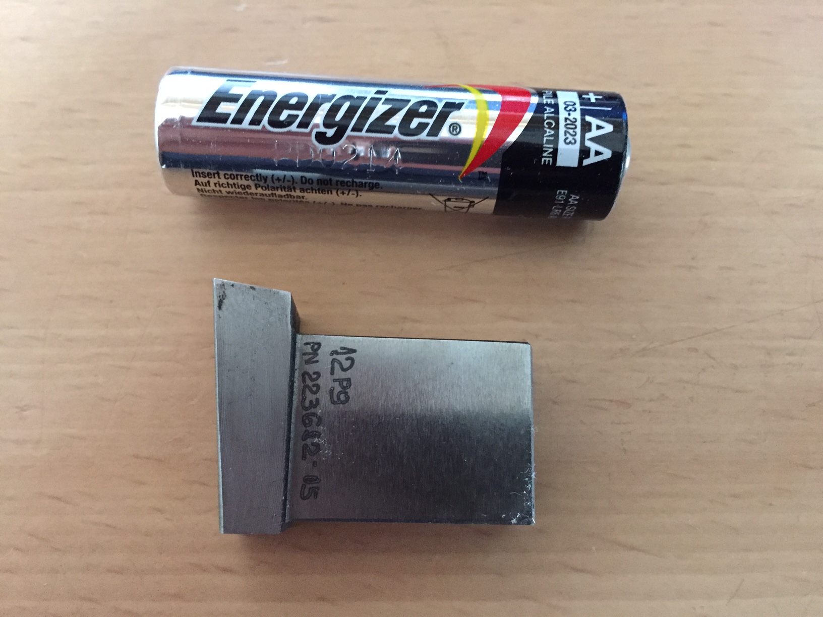

Prosím neviete čo je toto za brity?
Pravdepodobne sa jedná o niečo na obrážanie perodrážok podľa popisu 12P9

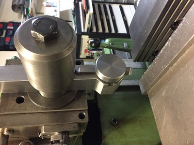

Skor by ma ale zaujímalo jak to bolo uchytene...Mám ich asi 40 a rozmýšlal som ako z toho vyrobiť hoblovací nož.

Ale jo,víme..Je to do držáku-tyč,co má na jedný straně čtyřhran na upnutí a dál je válcová.Na druhým konci kolmo na osu je obdélníková díra,kam se přesně vejde stopka toho tvýho zázraku. Ze spodu,v ose je díra se závitem,ve kterým je šroubek na utažení.Celý je to z něčeho pevnýho, zlepšeno. Nechce se mi jít to fotit,snad je provedení zřejmý z popisu. Jestli máš i menší,tak Ti je můžu vyměnit za origo hoblovací nebo obrážecí nože.

Dík za popis tak nejak som to veľmi vzdiale tušil iba mi nepasovali rozmery u nožov v katalogu u poldi.Preto som dufal že je nejaká iná varianta.
Bohužial mám len tieto a vačšie.
Ak by si potreboval rád niečo vymením ale všeobecne mám hoblovacích a obrážacích nožov dosť.
Navyše som si spravil držiak na hoblovanie podla američanov a radeco vytlačilo skoro všetko ostatné.
Je to celkom kvalitný matroš a pekne vybrúsený tak rozmýšlam ako ho chytiť pri hoblovaní.
