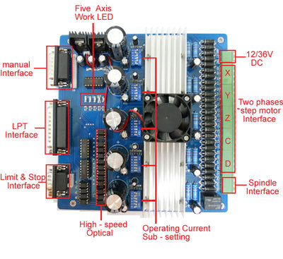

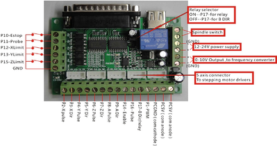

Zdar..objednal som druhu oddel.dosku ale medzitým som zohnal tuto 5 axis dosku
ale nemozem nikde najst manual nastavenie mach3 pinov ..nemate niekto....Dik

tu frezku momentalne nemam doma, tak som to nezmeral ..a tuto druhu som zobral dobra cena (skrinka, zdroj,5axis doska a dig.display...)a bude napevno osadena v stole a prenasat budem len frezu (domov,praca).....ale aj tak Dakujem...a nasiel som aj manual tak ho pridavam..mozno niekto bude potrebovat...
Tb6560-5axis.pdf
(953.98 KiB) Staženo 2299 x

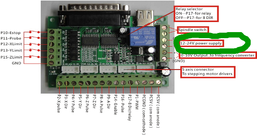

Dade píše:Zdravim! Stale nviem zapojit e-stop vypinac, ani probe a limit switch nereaguju ...mam to zapojene podla foto
Příloha 5axis_breakout_board_wiring_diagram_driver_from_manual.png je dlouhodobě nedostupná.
neviete poradit Dakujem !
Tak uz som to rozbehal stacilo pripojit 12 V na tieto kontakty....
