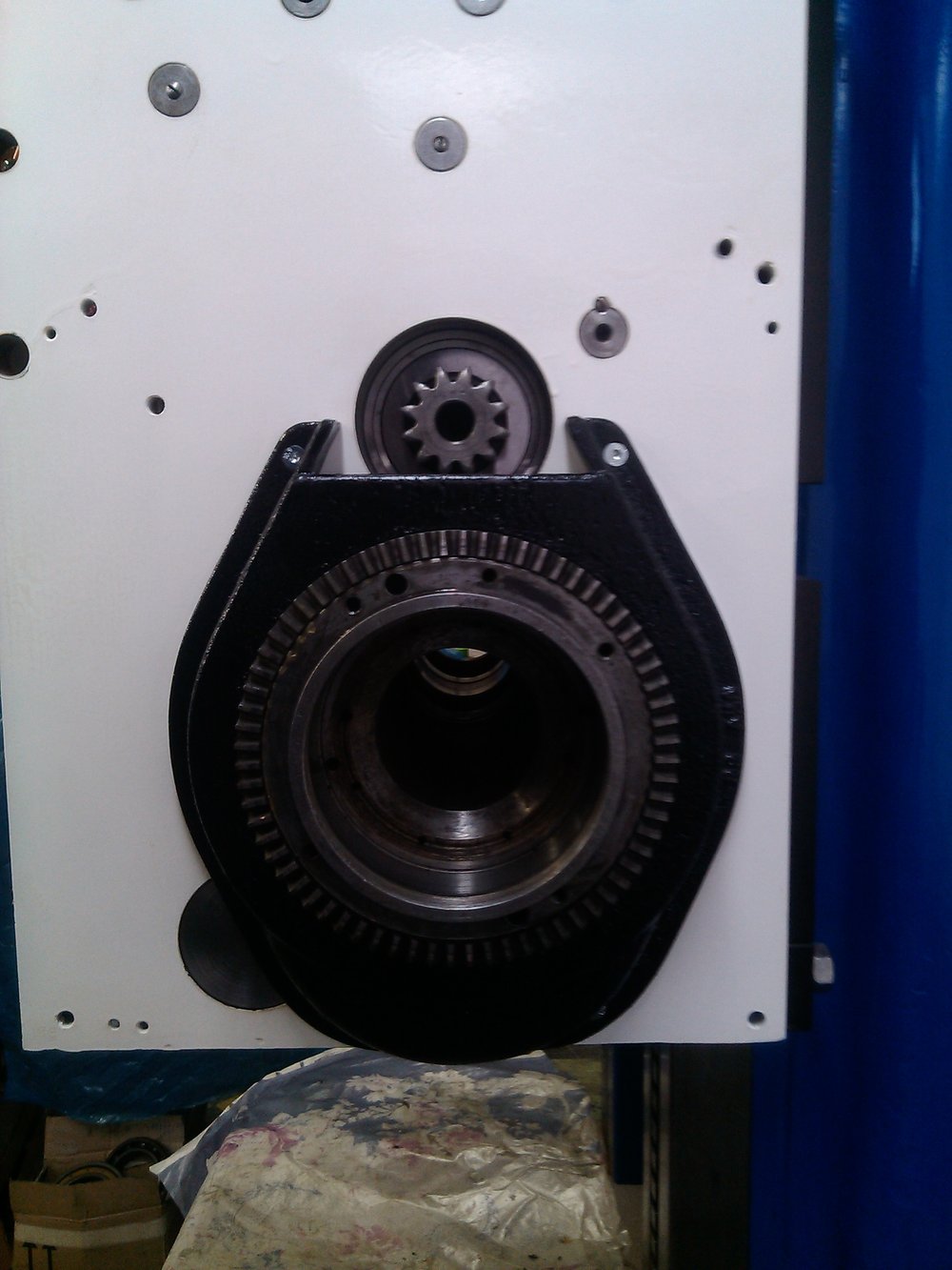

Vřeteno mám dočištěný, jsou tam krom dvou axiálek 51124, ještě NN 3022 KTN9/SP, což je ložisko lícní desky, to neneslo známky opotřebení, jak na samotných válečcích tak na plochách, cena nového přes 20 tis. (SKF) Takže se rozebralo, je rozebíratelné, vyčistilo, složilo a naplnilo mazivem, jde krásně tuho a tiše, takže je vrátím, zpátky. Druhé ložisko je NN 3018 KTN9/SP to je ložisko vřetene, už se točí kde rychleji a už je načnuté. Válečky se dají sehnat nové za 1000,- ale pořád jsou špatné plochy, takže tohle už se nevrátí. Cena nového je 15 tis. (SKF)
Vzhledem k tomu, že mašina ještě nejde, a jsou na ní ještě další problémy, které se musí řešit mající vliv na přesnost, nechce se mi tolik investovat. V případě že by pak mašina běhala perfektně a byl problém v ložiskách, vřeteno je dobře samostatně rozebíratelné, zvlášť po vyčištění, nebude problém je vyhodit a přeložiskovat. Už to dělám i poslepu
Komplet ložiska kolem vřetene jsou +/- 40 tis.(SKF)
Třeba někde narazím na nějaké staré zapomenuté zásoby, nebo levnější výrobce
Vyčištěné 3022
