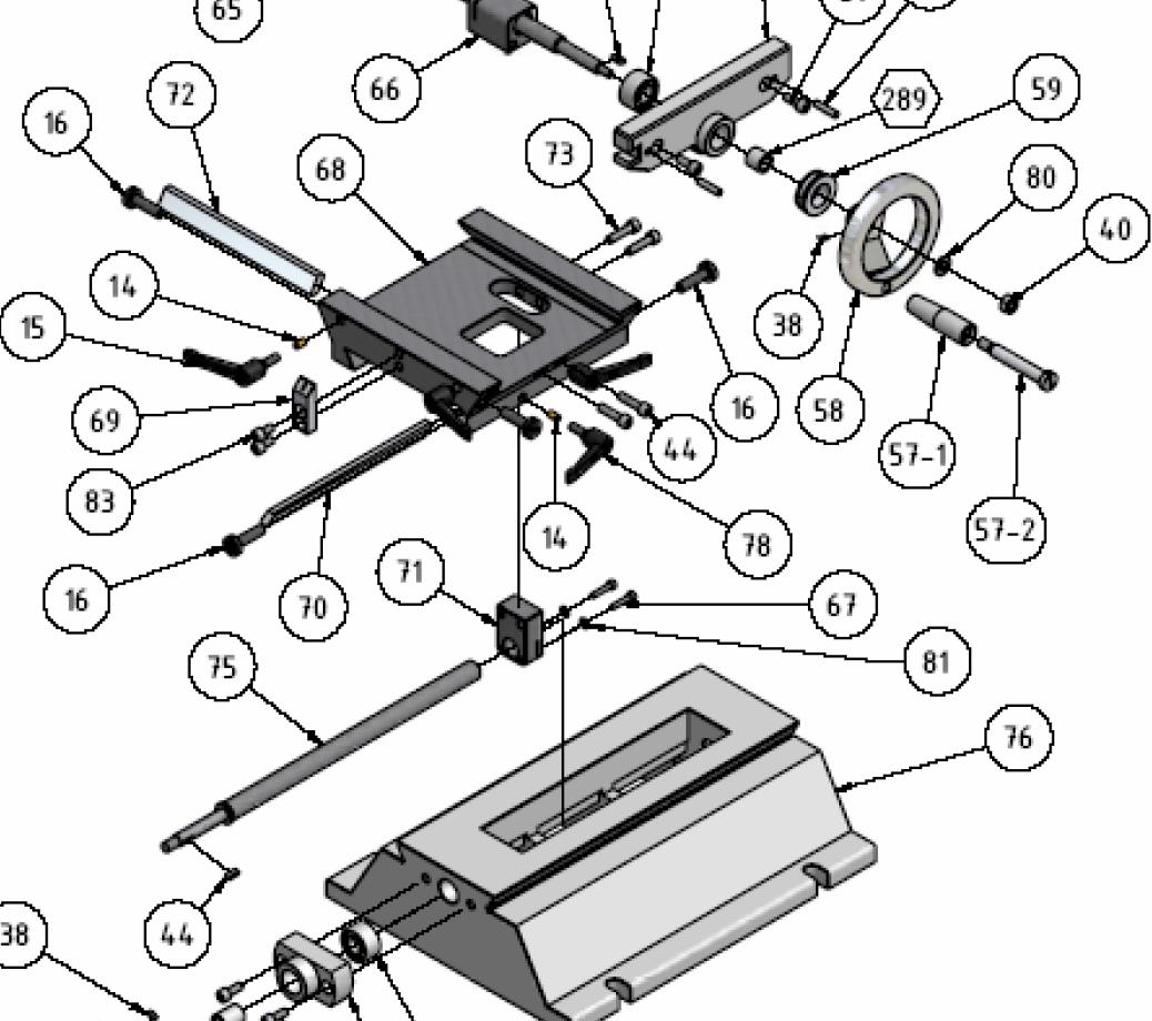

Ciao,
udělal jsem pár pokusu se šuplerou a objevil jsem problém se kterým si nevím rady. Do svěráku jem dal posuvku a za jeden hrot jsem tahal nebo tlačil stopkou frézy a měřil. O co jde? Když změním směr (+/-) a rozjedu se v protisměru, tak první krok je místo 1mm jen 0,66mm. kazdý alší je přesně 1mm. Lítaly tam tisícinky, ale to je chyba měření a kdo ví co ještě. Ale skoro 4 desetiny, to je maras! Když se dám vrátit na O (než jsem začal, tak jsem vynuloval, tak se vráti z 115mm (maximum co jsem zkoušel) přesně na 0,01mm. Oprakuji a je to pořád stejné. Prostě při změně směru se projevuje nějaká vůle. Když to dí korigovat MACHem, tak mi to dělá sice čtverec dobře, ale kolečko je uskočené o tu korekci. Musel jsem tam nastavit 0,5mm! aby to podle posuvky jelo přesně. A i tak jsem se dotal na první 1 po změně jen na 0,96mm.
Udělal jsem si značky na spojce, hřídeli motoru i šroubu. Zkontroloval jsem uložení matice ve křížovém stole. Vše je dotažené. Může být vůle v matici??? Nebo je to vůlí? ...nebo něčim jiným? Pro strovnání jsem to udělal i na Komfasu F600 a ten je téměř 100%. tedy žádné korekce.
Pokud Vás něco napadne, prosím napište.
stroj: Opti BF25L Vario v úpravě CauCau (5,6N.m. motory, 16mm kuličkové šrouby)
Díky

určite je niekde vôla. máš v podstate len 3 možnosti:
skrutka-matica
skrutka-domček
matica-stôl
kombinácia horeuvedených sa nevylučuje.
Tak musíš vymyslieť spôsob, ako postupne vylúčiš jednotlivé vôle, napr. merať koniec skrutky voči domčeku, maticu voči stolu a pod..

Nepovedlo semi dostat k domečku matice, jen k uložení v matice v domečku a ten je OK. Takže spíše domeček vs. křížový stůl. Motor je pevný, spojka podle rysky neklouže, vůle ve stole není...
Blbý dotaz, na přesných maticích a šroubech se nějak dá vymezovat vůle? Pokud je tam?

toto se měří hodinkami, ne šuplerou
upni k vřetenu hodinky (pokud nemáš, kup si je) nastav je k něčemu na stole a při vypnuté mašině pootáčej šroubem - vůli skoro 0,5mm musíš pak už lehce odhalit
napadlo tě už zkontrolovat utažení šroubů, které drží kostku matice?

pohledej šrouby (73)
ty k tomu nemáš návod ?

No jo, mám... jenž se mi nechce hledat. Teďjsem to zvednl a koukám, je to v uchycení domečku ke stolu. Vikle se to asi centimetr. Šrouby dotáhnout nejdou. Předpokládám, že je to původní domeček, protože je to z nula cla nula silného plíšku. Dotááhnout se to nedá. Oba šroubky se torchu pohnou, ale při pokusu o dotážení nebo povolení mi to chodi jen asi vě otáčky. Nejde tam vidět, takže nevím, zda je to nějak pojištěně maticí, ale předpokládám, že je to původní domek.
OK, jaký je postup? Je třeba všechno zhodit? Tedy motor, držák motoru, celou X osu...
Máte tam původní domečky nebo jste řšili nějaké jiné? Určitě to budu předělávat na nějaký silnější "plíšek"! Teď to má asi 10mm tlouštku.
Díky az tipy

...tak jsem to rozeral a nestačim se divit. Matice drží jen tak za okraj, takže není sečemu divit, že tse to vikla jako vráta u stodoly:/
Udělal jsem domeček na osu X (drží teď navíc 2x M8 zhoa do skřižáku), + ty dorazy co byly jsem převrtal na M8. Vejdeto tak tak, ale matice může být přírubou naležato a drží v přírubě na čtyřu M5. Už se to ani nepohne.
Co je ale problém,to je samotný stul. Když seřídím vůli, tak s ním ručně nepohnu a musím točit klíčem s osou. Jak to chodí u Vás? Brusili, leštili, rovnali... jste to nějak?
Ještě mám dotaz na matku kuličkovho šroubu. Je normální, že mátrochu radiální vůli? Nebo jeto blbost? Axiálnětam nic necítim. V pohybu jsem to zatím zkoušel jen od oka, tak nevím co to přesně dělá, ale taková vůle, co tam byla předtím, to tam není.

Tak jsem to poskládal i s vylepšeným domečkem jak osy X, tak i Y. Obě teď drří v křížovým stole jak horizontálně, tak i vertikálně. Oproti původní verzi se to ani nepohne.
Jelikož jsem zdupal obě matice, musel jsem jet do Bratislavy, kde mi to pan Otto nasadil. Zkoušel stejnou matici a taky měl problém. Až když přibrusil šroub, šlo to hladce. Takže matice jsou obě nové a bez vůle.
Nikde žádná vůle. Domečky se nehnou, spojky s motory i osama držípozici a stále mi to dělá totéž. Tedy už jen minimálně, ale dělá.
Můj test:
1. pohyb krokově o 1mm, naměřeno 0,88mm šuplenou i hodinkami
2. pohyb krokově zpět na 0, naměřeno přesně 0
3. pohyb krokově o 1, pak dalších 10mm. Naměřeno 0,87mm, 1.87 pak 2,88, pak 3,87 a tak dále.
4. zpět na 0, naměřeno 0.
Je to podobné v obou osách.
Je možné, že to děljí domečky ložisek? Nebo samotné ložisko? Matice jsou dorvány na doraz. Mám tam 16mm šrouby a je tam M10 matice přes podložku na ložisko. Jedině, žeby se hýbalo to ložisko... Je li to možné? Měli jte někdo podobný problém?

je to nejakých 12-13 stotín a to by mohlo byť ložisko v domčeku, ktoré má držať skrutku.
AKé tam je? Typ a výrobca?
Příspěvky: 23367
23. 6. 2017, 7:05
vem hodinky a zmer konecek sroubu jestli ti necestuje podelne
