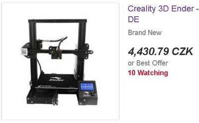

tím myslíš tento zázrak ?
ty rád používáš divné počty
Průša stavebnice je za 20 tis s DPH -> 20% je 4 tis. s DPH -> to znamená na Ebay za zhruba 3 tis. + proclení + DPH
No, ukaž tu promyšlenou konstrukci za 3 tis. z číny

jo tenhle zazrak
pred vanocemi za 3700,- kupoval kamos
postovne v cene zadna dramata u cleni atd...
vyslo to tedy cca 4000,-
narozdil od prusi to tiskne velmi solidne
zadne rezonance pri zmene smeru (prusa pouziva plech cc 8mm silny na tom postavi cely ram + tycky asi 10mm ktere v te delce desne pruzi tuhost 0, 0, nic
ten ender pouziva neco jako item profily ktere jsou prurezem ctverec takze netrpi problemem ktery ma ten plech u prusi
dalsi + je vzdalenost rolen ktera je mnohonasobne vetsi nez jsou hranice tech kulickovych pouzder u prusi takze zase ve prospech tuhosti
vetsina komponent u endera je kovova narozil od prusi kde je to z jeho 3d tisku (a co si budem povidat povrch tech vytisku vypada hrozne - ne moc dobra vizitka)
vysledkem je ze ten ender tiskne na urovni profi 3D tiskaren a schazi mu pouze termobox pro tisk narocnejsich plastu
co se tyce sliceru tak to je kapitola sama o sobe
porovnaval jsem vytisky z prusi prinesene primo z jejich labky a z endera co si koupil clovek co na tom delal poprve a byl to propastny rozdil
