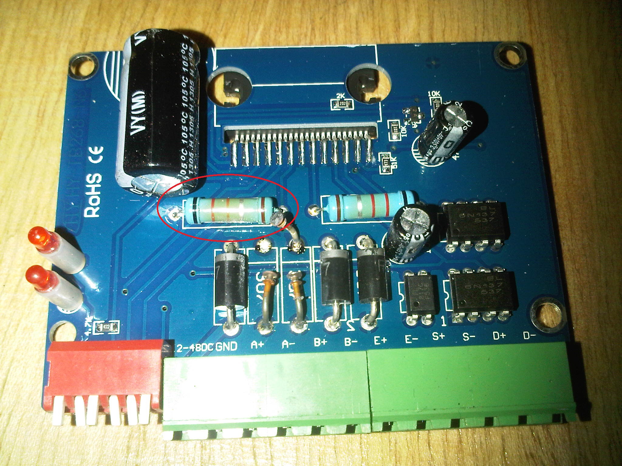

Chlapci, shořela mi tato součástka, je z toho černej váleček. Nevíte prosím co mám koupit? Jak si o to říct? :D
Obrázek je ilustrační, tuším z první strany tohoto vlákna.
Děkuji.

potraviny píše: 21. 4. 2022, 7:00 Chlapci, shořela mi tato součástka, je z toho černej váleček. Nevíte prosím co mám koupit? Jak si o to říct? :D
Děkuji.
Rezistor, hodnotu si najdi podle barevného kodu, nebo si změř ohmetrem ten vedle, vypadá že je identický. Pokud nezkresluje fotka a ty proužky jsou červené, bude to 0,22 ohmů a 1% tolerancí, skutečný rozměr neodhadnu, ale bude to výkonově asi kolem 1w
21. 4. 2022, 8:10
Ano, jsou tam odpory 0.22R. Správně se to jmenuje "rezistor", ale hodně se používá nesprávné slangové označení "odpor" ;-)
Jen výkonově budou výš, nejmíň tak 2W (pouzdro 0411) nebo ještě trochu víc.
V těch driverech je celkem dost místa. Tak bych tam dal co největší, jaký se tam vejde. Klidně i nějaký 5W. Jestli to budeš kupovat v kamenné prodejně, tak si vezmi tu desku sebou a přiměř si to na místě.
Ten driver umí proudy do 5A. Tak čistě teoreticky by se mohlo stát, že na tom odporu bude ztráta až kolem 5W. V praxi bude menší, protože asi nepoužíváš maximální proud driveru a navíc tam ten proud neteče furt. Ale třeba při špatném nastavení snižování proudu stojící osy by nebylo vyloučené ani těch 5W. Nakonec když ti to shořelo, tak tam toho asi teče celkem dost.
Až ho tam budeš pak letovat, tak ho dej kousek nad desku. Aby se chladil ze všech stran a zbytečně nevyhříval ten tišťák.

Hezký výklad, díky. Zkusím to vzít s sebou do prodejny a uvidím co doporučí.

Ono hlavne vem v uvahu, ze kdyz cinan napise na odpor 5W, mysli tim tak 1W trvale a ze pri 5W to neskonci okamzitym vybuchem ale shori az za par sekund.

No správně, ale to už jsem ti já i Mex napsali :mrgreen: Výkon v proužkách nehledej, není tam, platí, čím fyzicky větší, tím může mít větší výkonovou ztrátu :D Třeba jako tohle stowatový hovádko :lol: :lol:

Takže pokud tam naletuju toto https://www.svetsoucastek.cz/rezistor-r ... gJGvPD_BwE , mělo by to fungovat?
t256
Příspěvky: 2955
24. 4. 2022, 4:25
Tohle 5W trvale nevydrzi ani omylem.
Zalezi kolik tam poustis. Muze to stacit, ale i nemusi.
