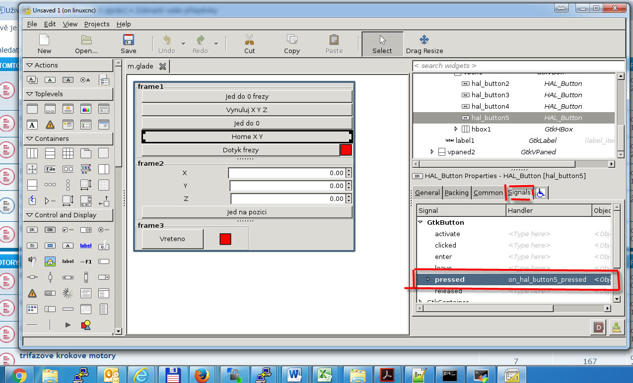

v glade editoru si přiřadíš volání funkce při stisknutí čudliku.
cvične sem ti to pripojil na cudlik home XY, tam si nic nemel. Ale mužes to dat kamkoliv i na ty MDI čudliky.
bacha nestaci jenom vybrat z menu, ale je potřeba dat enter jinak se ti to neulozi. to me ze zacatku hrozne matlo.
m.rar
(1.63 KiB) Staženo 401 x
a ke glade panelu v ini souboru priradit i "ovladaci " program m.py tim zajistis, ze se při zmacknuti cudliku zavola procedura, podprogram, nevim jak se to presne jmenuje.
takze místo
GLADEVCP = ./m.glade
zavoláš
GLADEVCP = -u ./m.py ./m.glade

a to je cely. ted když stisknes cudlik HOME XY, tak se zavola on_hal_button5_pressed definovanej v m.py a udela co je třeba. nacte soucasny mode, ulozi do promene a po vykonani prikazu MDI vrati patřičný mod zpet.
