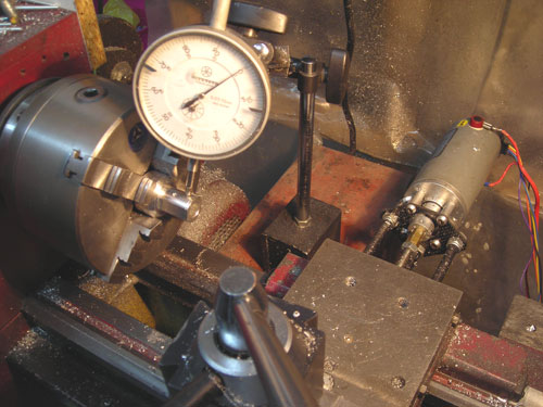

Jak máte vyřešený uchycení stojánků s hodinkama ? Chtělo by to nějaké přiklápěcí nebo otočné kloubové rameno se stolíkem které se přisune k univerzále, změří házivost a ak zas odklopí někam vedle. Je to onanie pořád pod tim uklízet místo, čistit to od zmagnetizovaných špon a nabourat to když to blbě uhnu a při obrábění do toho pak najedu :lol:

Takto by to neslo?
Obrázek

Ne, moc práce to už je rychlejší přicvaknout magnet a odcvaknout po změření. Vem si že máš deset 20 nebo 50 kusů a každej musíš nivelovat. Chce to nějaký rameno a kloub jako na mag stojánku, ale tak 5 x větší jednoduše odklonitelný dozadu za mašinu nebo zvednutelný nad úroven univerzály. Třeba něco jako lampovej stojan nad psací stůl.. Asi to bude bago aby to nepružilo...

Zkoušel jsem něco podobného tyč která se odkláněla nad a za univerzálu ale upustil jsem od toho hodinky nějak nemaj rády vodu odhazovanou univerzálou a špony krerý je občas trefjej

Což takhle to rameno s hodinkama připevnit ke koníku a pokaždé dle potřeby koník přisunout a odsunout. A nebo ke koníku z boku přidělat podložku, která by zasahovala nad suport a sloužila jako plocha pro manipulaci se stojánkem bez omezení pohybu suportu.

Když to vezeme logicky, potřebuju dostat hodinky vždy do jednoho místa = nad obrobek v rozsahu od osy univerzály do výšky poloviny max průměru obrobku který obrábím. U mě je to 40 mm zatím. Takže z toho logicky plyne, že to bud odklápěcí rameno SHORA DOLU - třeba jako se na vyvažovačce pneumatik přikreje kolo a vyvažovačka se roztočí - uplně stejnej princip... Nebo nějakou přesnou laserovou sondu a rovnou to vidět na malém číslicovém panelu:) !!

Když by to mělo být ze zhora dolu, tak by šlo na konec příčného suportu přidělat nástavec s uchycením tyček pro hodinky jako na magnetickém stojánku. Tyčku s hodinkami by jsi jenom sklápěl a povysouval dopředu a do zadu dle potrěby jako u jednoduchého magnetického stojánku.

V jednoduchosti je síla - kus těžkého jeklu 200x200 položený za mašinou tak aby nebránil suportu ani servu, vyřešilo vše když jsem to potřeboval honem :lol:
Co k tomu dodat? Dělá se s tim bombově - změřím, zvednu mimo dosah univerzály a jedu..

JJ ozkoušeno - udělal jsem na tom 10 kuželových děr rychle za sebou jen to fiklo - pohoda.
