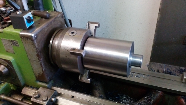

Válec na zlatnickou valcnu viz inzerát: http://www.c-n-c.cz/viewtopic.php?f=7&t=24441" onclick="window.open(this.href);return false;
Nakonec jsem sehnal nástrojovku 19436 loupanou, 62mm průměr.
Včera se nahrubo soustružilo na 52mm s přídavkem na broušení, řezal se závit, drážka na pero.
Pak jsem ho ohřál v peci na cca 930 st. a zakalil v oleji co zbyl z řízků. Večer popuštěno v hrnci vroucí vody na kamnech. Papiňák na vyšší teplotu mi nebyl zapůjčen :cry: .
Dneska jsem brousil mezi hroty, otáčel mi tím motorek s gumičkou. Nakonec jsem ho vyleštil smilgr papírem.
I když jsem v domácích podmínkách určitě nedodržel všechny předepsané časy a teploty, je to jako sklo, když jsem cvičně zkusil srazit hranu s SK nožem, tak to jen pískalo, takže spokojenost.
Ještě mě čeká ten druhý válec s drážkami.

Parádní hřídel ,
... papiňák ti ráda půjčím
.. přijeď si pro něj :mrgreen:

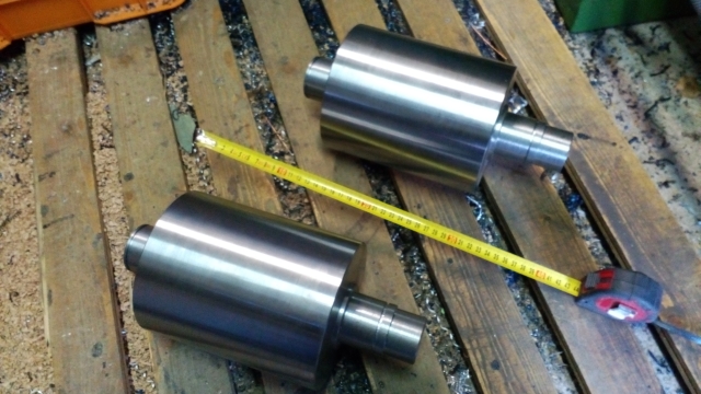

Tak Po zhlédnutí Válce nademnou také jeden nebo vlastně dva přihodím :)
Jedná se o Válce na špalíkovač. Ještě tam příjdou zafrézovat drážky na nože a drážky na pera. Asi nějvětší kus železa co jsem na 18tce kdy měl :)
