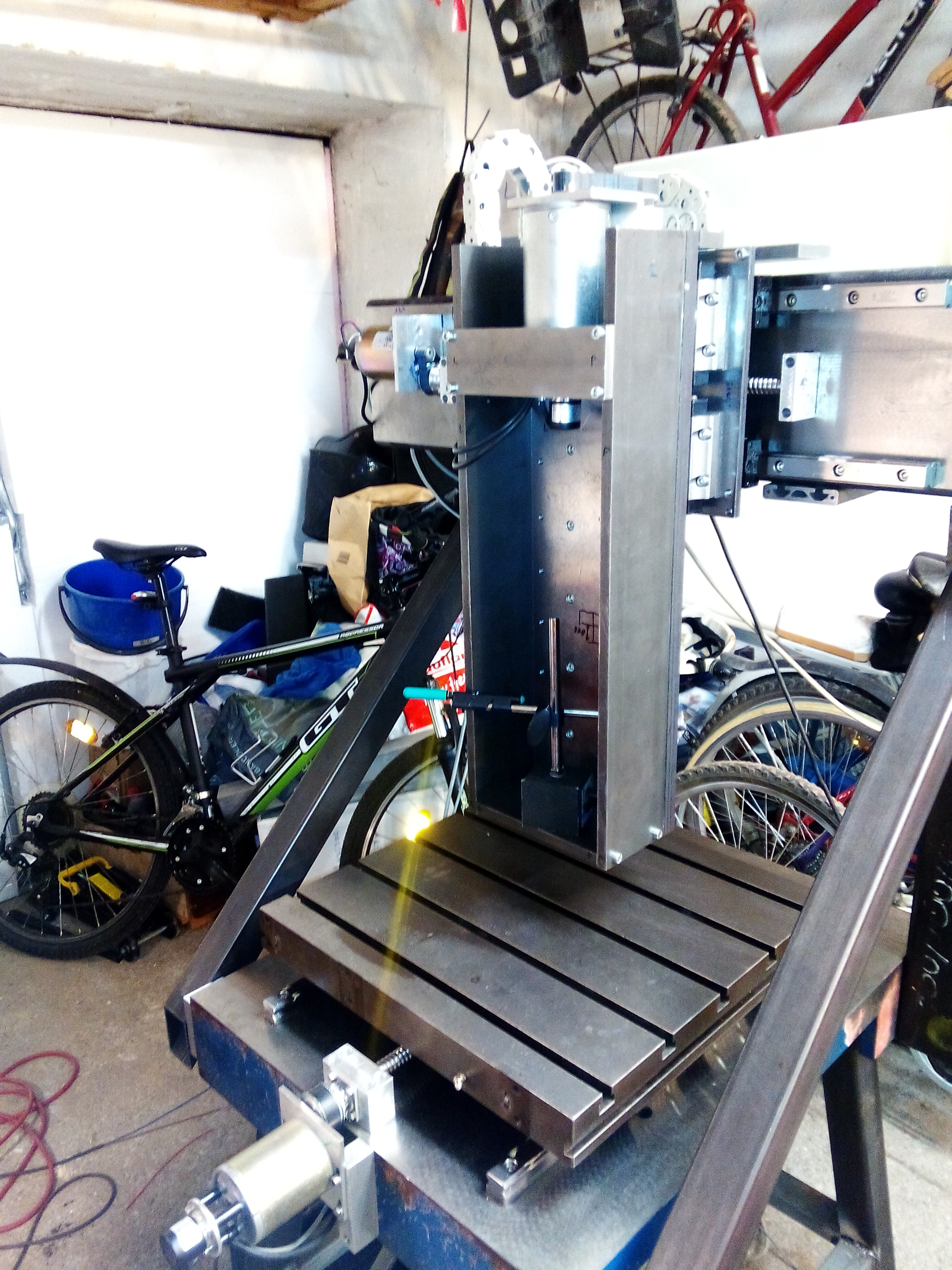

Co tam máš za serva, nebo co to je?

Cau , DC servo motor + encoder , driver Hudognik .
Příspěvky: 23304
26. 6. 2017, 10:17
co k tem motorum planujes za drivery?

Teda ty se toho vyložení zetka nebojíš.

koukám na 2 věci :
- zajímavé uložení lineárů (takové nijaké)
- ten papírovej mezi-kus ( plech s vozíkama z obou stran na kterém visí Z s neúměrným vyložení vůči rozteči vozíků )

Nevíme, k čemu je frézka určena. Například na frézování polystyrénu bude určitě stačit.

Víš Radku ,on je problém v tom že existují doporučená konstrukční řešení ( mimochodem někdy i jednoduší ) které se tu pravidelně probírají , počínaje uložením lineárů a konstrukčnímu řešení jednotlivých konstrukčních celků vzhledem k obrobitelnosti a tuhosti stroje.Bohužel většinou to dopadne tak že kdo udrží tužku nebo myš v ruce stane se kreativním konstruktérem obráběcích strojů a vrhne se do objevování slepých uliček .Je to jako když řekneš dítěti neee pálí ,přesto si musí sáhnout.

Drivery jsou tam Hudognik , tady na foru byla k nim taky diskuze . Ten plisek mezi lineary je 10 mm a voziky jsou namontovany zhruba ve stejnych mistech takze zadny pruhyb .Vim ze by se dali lineary ulozit spravne podle vyrobce , ale kazdy musi nak vychazet z dostupneho strojniho vybaveni .Jinak by to melo byt na hlinik , podle mereni tuhosti to vypada zatim nadejne ,porovnavam to s dost vyztuzenym Sieg X2 , urcite to nechci porovnavat s 2 tunovou Toskou :) sloupy jsou 100*100*10

Mam pocit ze s temy servy nebudes spokojeny
K mechanice se vyjadrovat nechci
Jeste je to dlouha cesta
Hodne zdaru

Serva zatim behaj bez problemu,sice maj dost velkej limit pro following Error,ale jinak dobry . Jsem zvedav jak to dopadne ,uz tady dlouho nikdo nic nestavel , tak jsem dal par fotek ,urcite na tom nechci delat 8 hodin denne.Myslim ze na tu moji modelarinu to snad bude stacit , melo by to byt lepsi nez ten Sieg X2, to je muj cil.
