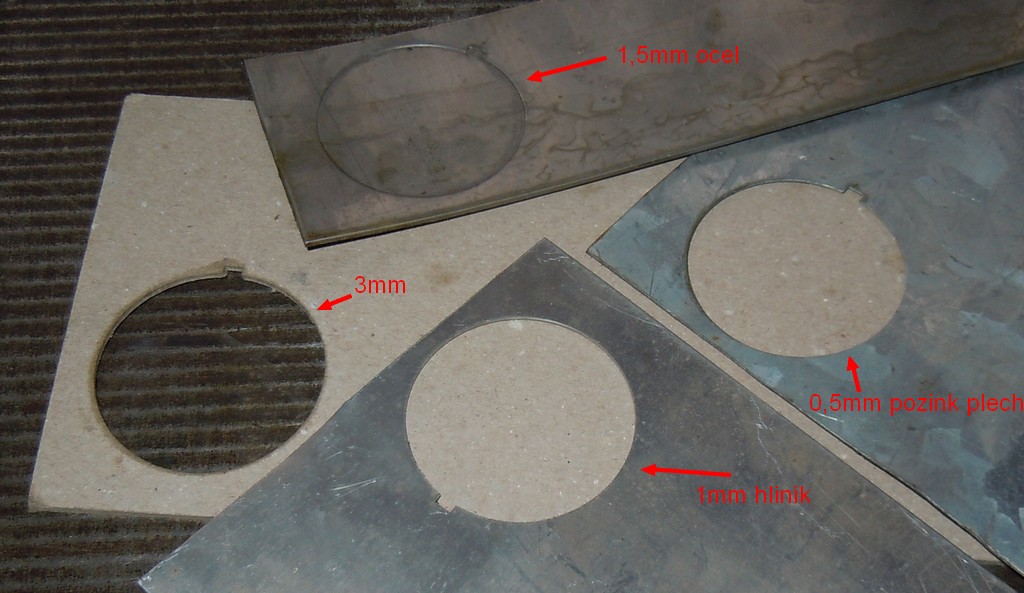

Tak jsem se dneska dostal k rozchození tohodle stroje. Stačilo ho píchnout do zásuvky, pak přehodit dvě fáze, aby se motor točil tak jak má. Má to šlapku na vzduch, ale zjistil jsem, že se to dá ovládat i ručně pákou.
Ucvakne to kolečko D41 jedničku hliníkový plech jako nic. Ale nemám odvahu pokračovat. Jednak samotné střihadlo se mi zdá nějaké vachrlatý. konstruované na menší zatížení. Jednak si nejsem jistej, zda nemůžu lis zničit. Zdvih to má od oka tak 8mm.

Tak jsem zariskoval a zkusil rovnou 1,5mm ocelový plech. Dostal jsem se tak 0,2mm do hloubky, dál to neprostřihlo. Z maznice na beranu mi přitom vylítla ocelová kulička i s pérem a docela mi štípla do nohy. Kde se ten tlak v té maznici vzal?
V podstatě na tu 1,5 ocelový noname plech bych potřeboval střižnou sílu 5t až 10t. To kdybych si spočítal předem, tak to ani nezkouším. Síla lisu určitě nepřesáhne 3t. Pravděpodobně dosáhne 2t, ale počítal bych jen s tou 1t.

Tak poslední zkouška. Pozink plech 0,5mm tlustý to střihlo pěkně. Střižná síla je tedy F=128mm*0,5mm*300MPa=19200N=1,9t.
U toho plechu 1,5 jsem si neuvědomil střižnou mezeru, ta ovlivňuje střižnou sílu hodně. Tady bud už silně nedostatečná. Možná se správnou střižnou mezerou to bude střihat i jedničku ocelový plech. Ovšem střihadlo by to chtělo v trochu masivnějším provedení. Tohle už trápit nebudu.

Taky by pomohlo nabroušení razníku na šikminu nebo střechu, ale záleží na požadavku na rovinnost výseku.
