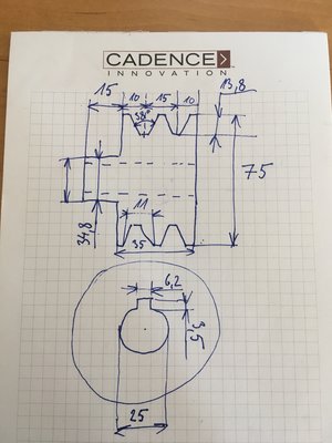

Zdravím, potřeboval bych vyrobit jednu klínovou řemenici s dvěma drážkami pro řemen SPA (šířka 12,7mm).
Výkres v příloze. Docela to spěchá, potřeboval bych to tento čtvrtek mít hotové.
Ideálně Praha a okolí do 50 km.
Děkuji za nabídku.

Materiál? A potřebuješ přesně tento tvar? Jestli to nemusí být na chlup stejné, tak bych spíš koupil hotovou řemenici s TB pouzdrem a pouzdro na danou hřídel. Jestli to bude na obchodě skladem, ve čtvrtek to máš na stole, do pětistovky s dopravou.
Dva týdny zpátky jsem řešil něco podobného, jenže tam byla doba dodání 21 dnů a stejně bych to musel upravovat. Tak jsem vytočil dva kousky, ale toho času...
