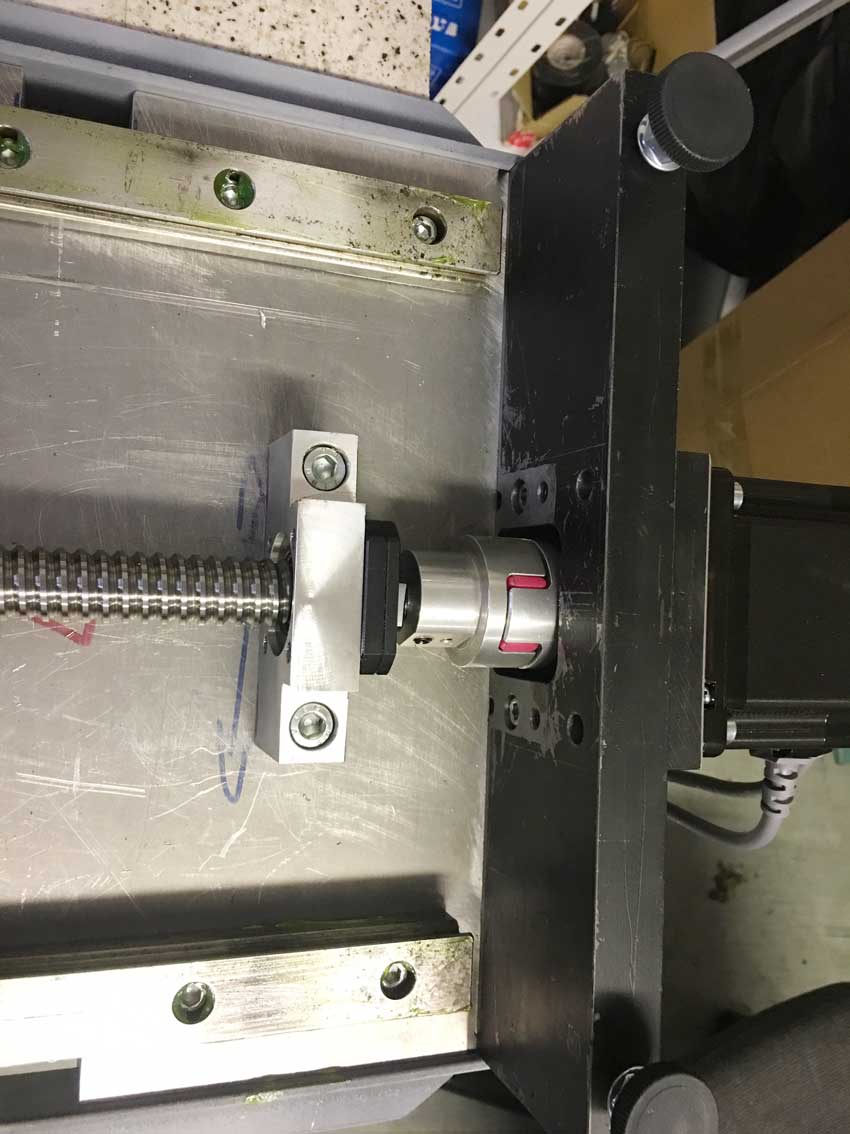

Po dvou předchozích úpravách mašiny jsem se rozhodnul, že poslední "stavba" bude už bez kompromisů. Původní úvahu prodat a postavit vše od začátku jsem nakonec zavrhnul. Důvodem byla základna frézky 300x500x32mm ,mat 12060 tepelně upravená, vyvrtané slepé díry M6 a nakonec broušená. Když jsem zjistil, že díry na lineáry mají stejnou rozteč jako ty předchozí, nebylo co řešit. Strojek je koncipovaný jako nerozebiratelný komplet. Skříňka postavená z 45mm profilů, pracovní deska je 50mm průmyslovka a stroj je přišroubovanej přes silentbloky. Celková váha 135 kilo.
Některé větší díly jsem si nechal obrobit ve firmě, kde maj větší a přesné mašiny, zbytek věcí jsem dělal sám. Kromě použité původní desky a čel je zbytek z duralu 2027, tl. 30, 25 a 20mm. Nakoupeno u Ehliníku, řezáno paprskem, dokončeno frézkou. Lineáry X a aY jsou lepené epoxydem a samozřejmě dotažené na moment. Na ose Y je i drážka. Pohony X a Y krokáče s enkodérem 4 + 2,2 Nm od Luboše, Z a A 2,2Nm obyč krokáče + Leadshine M542.

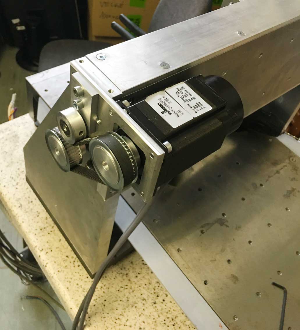

Snažil jsem se dělat vždy jednu část kompletně a na ní pak postavi další. První na ředě bylo Z-ko. To jsem původně koupil od Luboše, pro jednoho mého známého, jemu se však cena zdála vysoká a tak jsem si to nechal a dodělal. Rozjezd je 80mm, ale pokd chci, mohu ho posunout v držáku ještě o dalších 55mm. Pak jsem dal dohromady celou osu Y, včetně portálu. Motor jsem dal obráceně a vložil řemínek a hned to vypadá lépe. Nakonec mi zbylo to těžké X-ko. Když jsem si ho poněkolikáté hodil na prsty, musel jsem mu dát provizorní nožičky.
Dá se říci, že osa X byla nejsložitější. Váha, použití původních komponentů, neustálé měření ... Nakonec se zadařilo.

Z celé stavby mám docela dobrý pocit. Protože jsem se na ní chystal prakticky rok, měl jsem dost času na to, nakoupit díly v přibližné velikosti a konstrukci jim přizpůsobit. To celkovou cenu srazilo po 70000korun vč. GVEčka a Armonte. Práce cca 8 měsíců, v hodinách cca 300. Rozjezdy 285x485x80+50mm.
