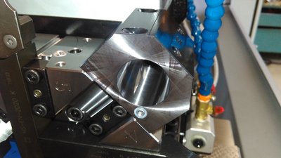

23. 6. 2017, 9:25
Poradil by mi někdo prosím jak se upíná takový nástroj https://www.iscar.com/eCatalog/item.asp ... 2&GFSTYP=M" onclick="window.open(this.href);return false; pokud chci využít přívodu chladící kapaliny?
Mám v práci domek pro osové nástroje s průměrem 32mm.
Našel jsem takové redukce https://www.kovoobrabeci-nastroje.cz/ka ... zdra-2187/" onclick="window.open(this.href);return false; ovšem to bude otvor pro přívod schovaný.
Existuje nějaké elegantní řešení nebo je to prostě DODO a musím si vyrobit opěrný kroužek aby nebyl vrták tolik zasunutý a vodu řešit trubičkou u trysky?
Díky

Ta redukce je správná a ten Eco Cut si koupíš s otvorem podél osy. Většinou jsou dva, jeden má vyústění na plátek a druhý na čele. Variantu na kterou se ptáš, jsem ještě neviděl.

Aha, díky. Budou to teprve všechno objednávat, takže nevím jak to vypadá v reálu.
Vlastně jo. Když si pořádně prohlédnu to tělo nástroje na obrázku tak je tam podélná díra vlastně vidět.
Ovšem to stejně moc neřeší jak tam tu vodu přivedu, stejně musím použít hadičky nebo trubičky.
Myslel jsem, že existují právě ty redukce, které to mají nějak vyřešené. Měl jsem pocit, že jsem onehdá viděl na YouTube video kde ta redukce měla delší nákružek a v něm z boku otvor, který byl souosý s dírou v tom EcoCutu. To bych potřeboval někde sehnat, protože pokud povedu trubičku zadem bude mi škrtat o indexer.
