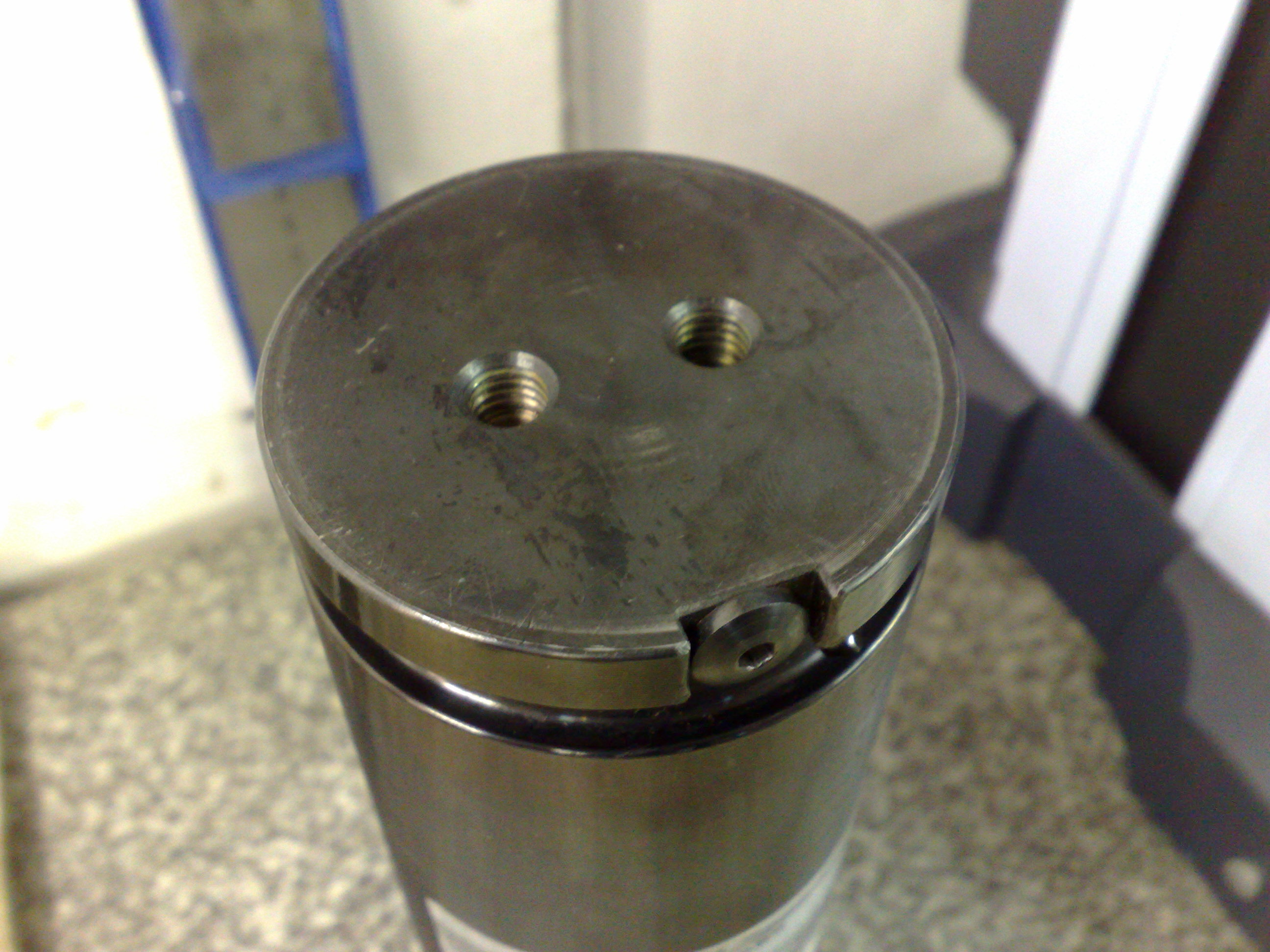

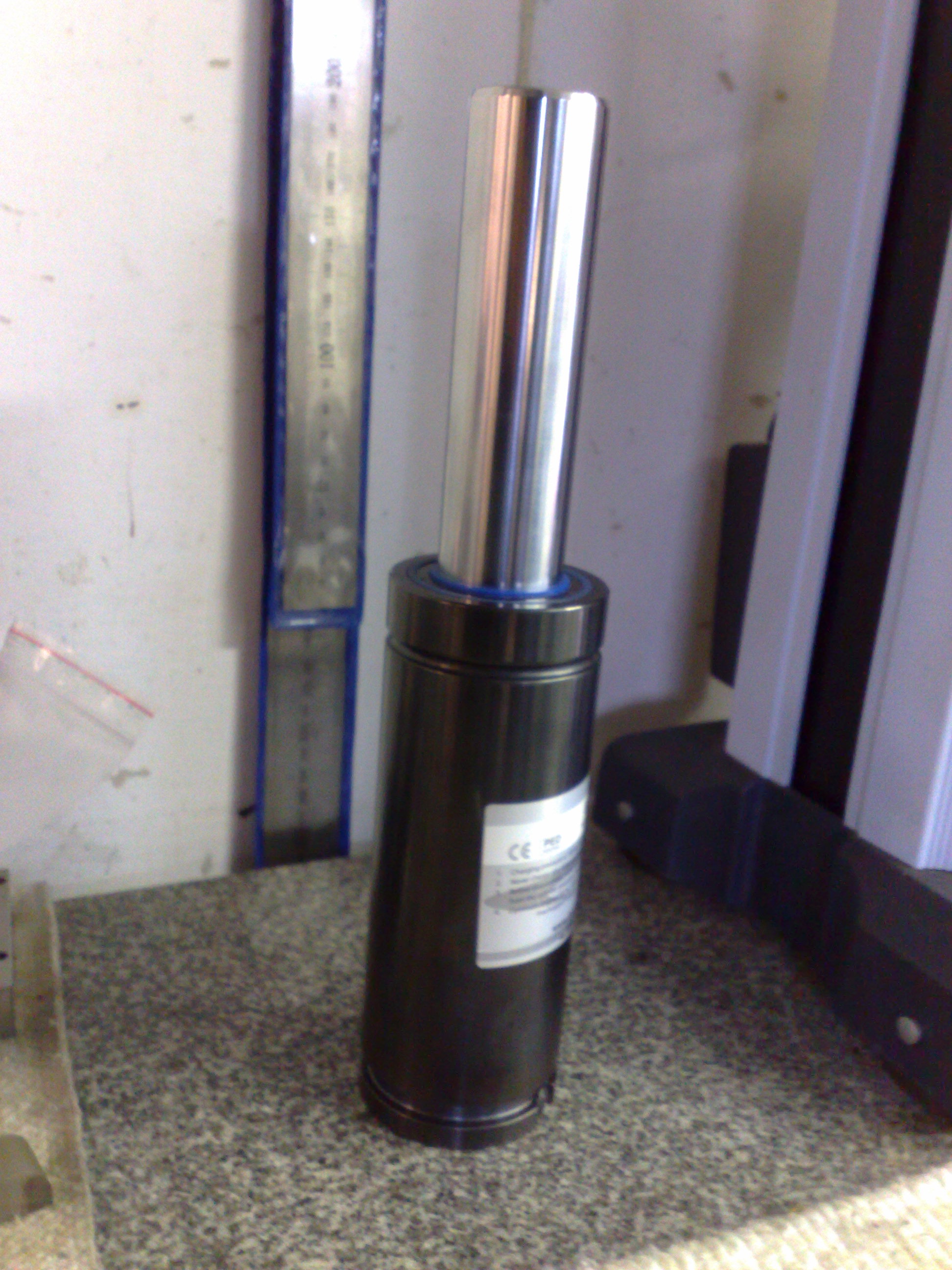

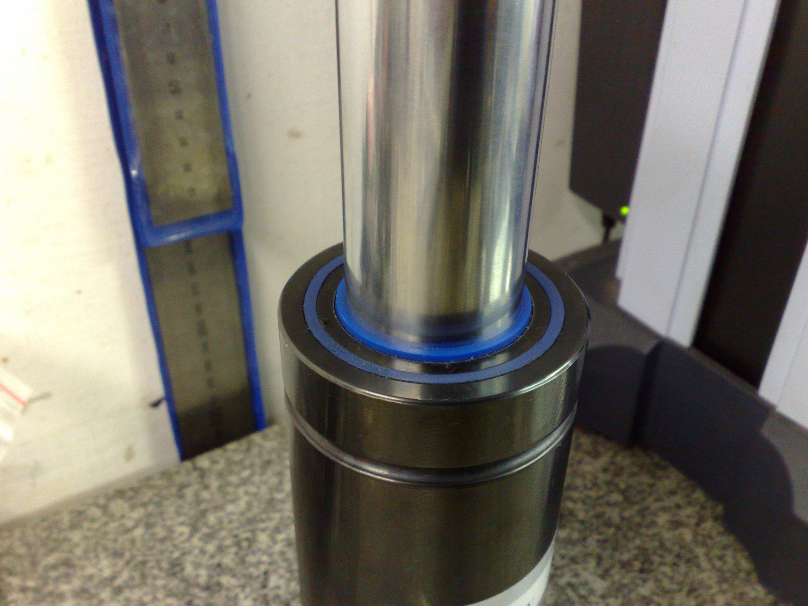

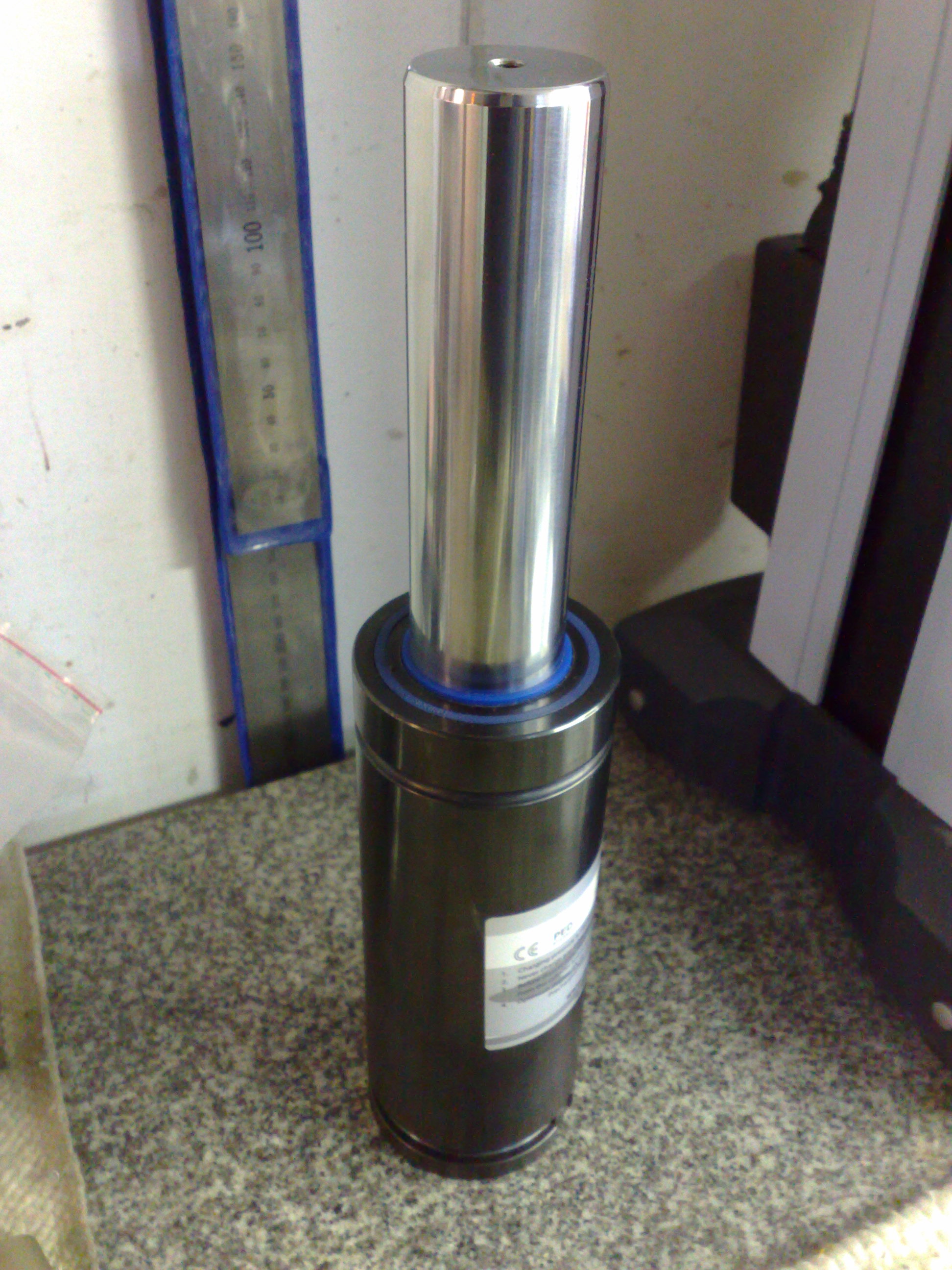

Prodám plynové pružiny:
Nové - nikdy nepoužité!
Průměr těla: 63 mm
Průměr pístnice: 36 mm
Zdvih: 126 mm
Celková délka při vysunuté pístnici: 294 mm
Celková délka při zasunuté pístnici: 168 mm
Max. plnící tlak: 150 bar
Plnící plyn: Dusík
Ke každé plynové pružině náleží upínač (není na fotkách)
Mám celkem 11 kusů. Preferuji prodej všech najednou.
Při koupi všech kusů dám jedenáctý zdarma.
Cena za kus 1000 --> 500,- Kč
Pořizovací cena cca 105 Euro/ kus (2800 Kč)

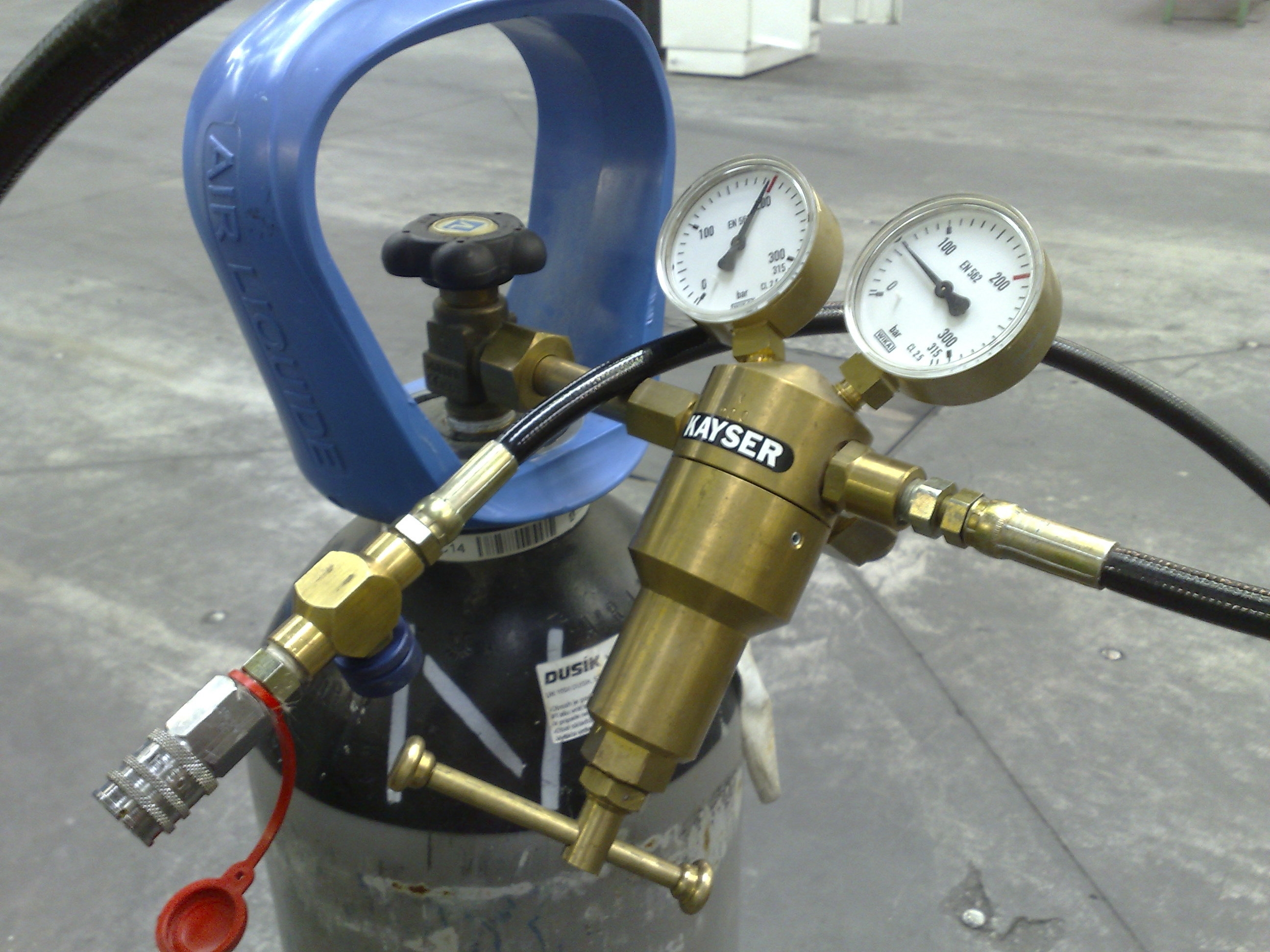

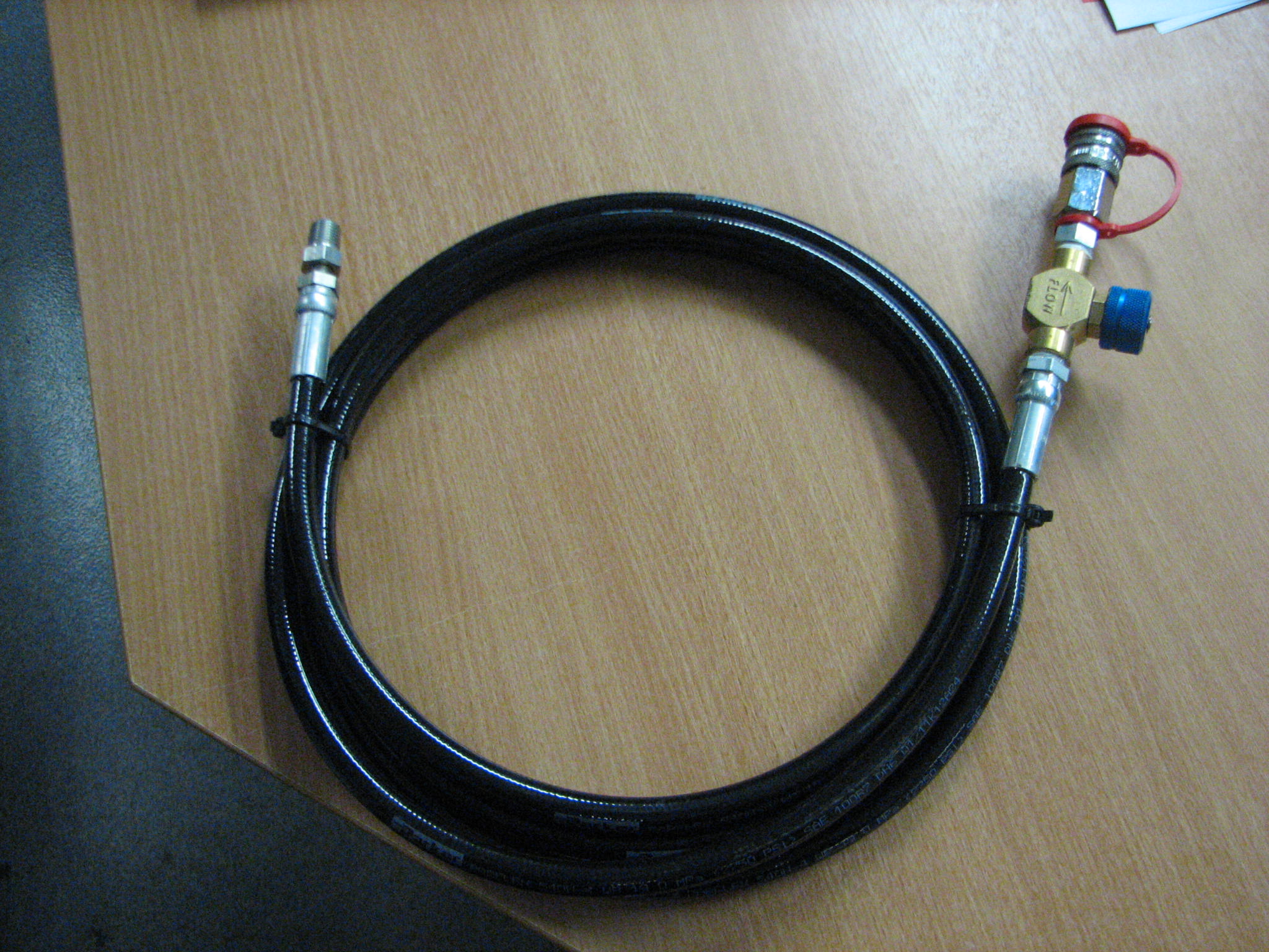

V případě zájmu mohu nabídnout i plnící jednotku pro tyto pružiny zn. KAYSER,
což je v podstatě sada tlakových hadic, ventilů a manometrů k našroubování na dusíkovou tlakovou lahev.

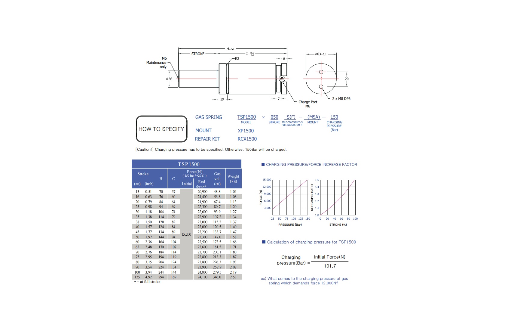

Ahoj,mohl bych se optat jaký asi odpor pružina klade?Třeba v kg...Díky

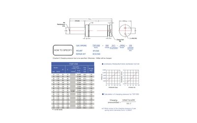

V tabulce je uvedeno že při tlaku 150 bar. Má počáteční sílu (initial force) 15 200 N. a Při plně zatlačeném pístu (end force) 24 100 N.

A cena za tu plničku?
nino555
Příspěvky: 88
Registrován: 1. 10. 2013, 5:56
14. 7. 2016, 8:49
Nová plnící sada stojí komplet s hadicema a vším potřebným 980 Euro. Tj skoro 27 000kč.
Tato je párkrát použitá, dá se říct zánovní za cca 5 000,- Kč.
V případě že by někdo bral vše udělám cenu...

Já popřemýšlím jak bych to napáchal na mašinu (stůl frézky) a dám vědět.Odpor pružin by docela vyhovoval jen bych je musel naskládat do nějaké klece aby to dalo zdvih cca 500 mm a připojit lanem přes kladku...
