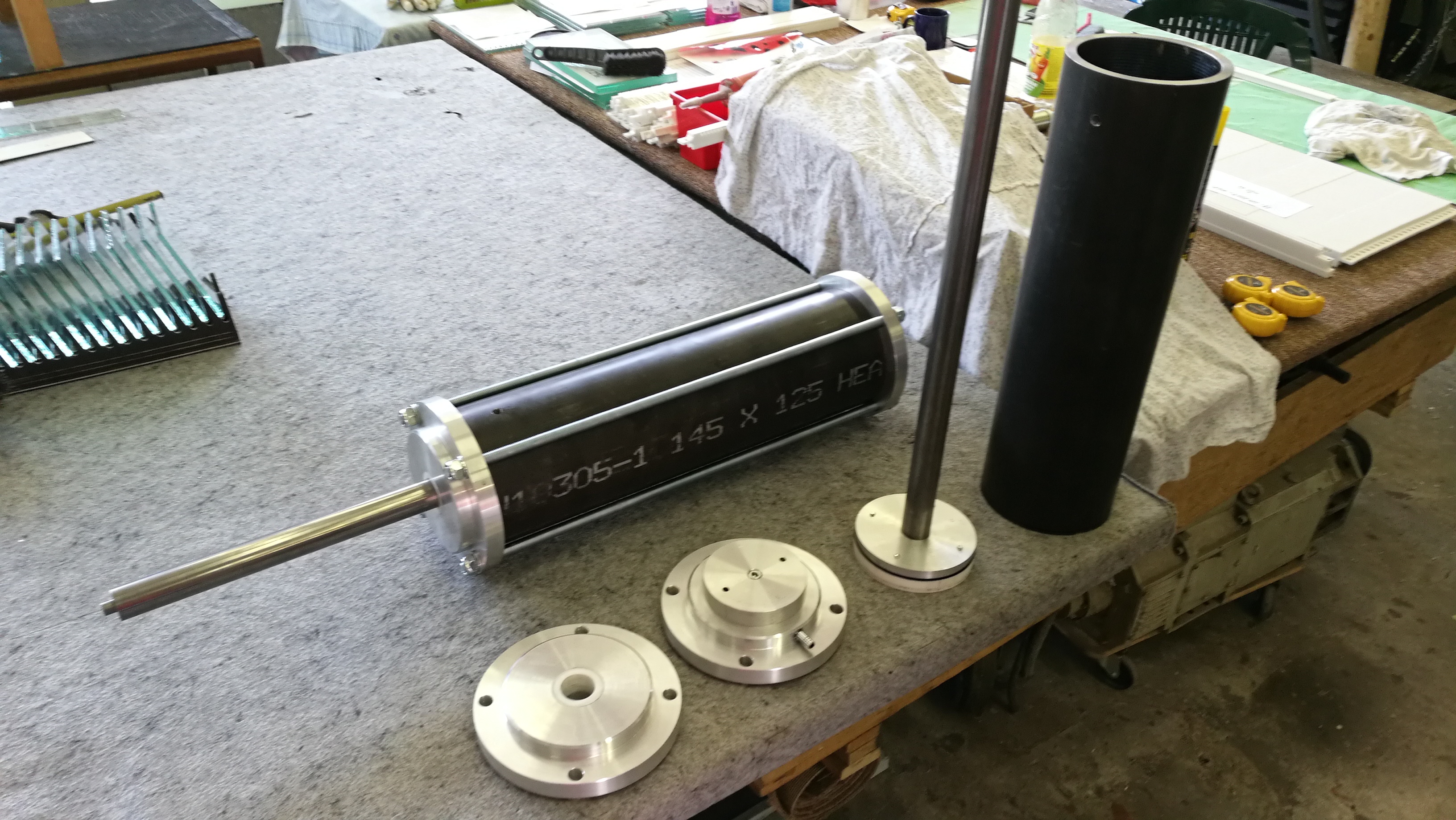

Konečně jsem se dokopal k nějakému odlehčení stolu na FNG 63 a nakonec zvolil dva vzduchové válce.Stůl váží odhadem 1000-1300 kg,válce mají vnitřní průměr 125 mm takže by při použití běžného kompresoru měl být dostatek prostoru pro regulaci...
Válce jsou z honované trubky (díky členům fóra za radu :) ),píst a prostup pístu jsou z ertalitu.
Nad pístem je duralová část o menším průměru jako výztuha a píst je o 0,15 mm menší než válec.Dotěsnění je provedeno manžetou.Pístní tyč je obyč hlazenka,snad by to mělo mít aspoň nějakou životnost a vyměnit eventuelně tyč+prostup je otázka chvilky a pár korun...
Do horní odfukové ďourky se občas kápne olej,dal by se na ni i nasadit nějaký filtr aby dovnitř nešel prach.Prostup pístní tyče není utěsněný což by ale nebyl problém udělat.
Zítra nebo pozítří by se to mělo namontit tož jsem zvědavý... :)

Funguje to... :) Chce to ale vetsi vzdusnik aby pretlakovy ventil tolik neupoustel a kompresor tak casto nespinal.Doprcic nejak jsem si prepl klavesnici a misto pismen s diakritikou mi to pise cisla... .Nevite nekdo jak se z toho dostanu...? :) Jo taky koukam ze se prehodilo Z a Y... :)

Docela mě překvapilo že ve vzduchovém systému přes noc v podstatě neklesne tlak ačkoli manžety jsou v vlastně jen obyčejná plochá guma stažená mezi píst a výztuhu pístu a osoustružená...
Hodně asi utěsní olej kterým je to namazané.

na nekterych masinach je pouze dostatecne velika nadrz s dusikem
velka proto aby stlaceny objem nedelal prilis veliky rozdil tlaku a tudiz nerostla sila na kompenzatoru
jednou za cas (nekdy dost dlouhy) se to dofoukne

Jo jo,je mi jasné že čím větší rozdíl ve velikosti nádob tím líp.Ale jednak bych u tohoto pokusu vůbec nepředpokládal že to bude tak dobře těsnit a taky jsem chtěl mít možnost hrát si s tlakem "online"... :)
Ukázalo se že optimální tlak je cca 4-5 bar i když odhad byl 2-3. Neznal jsem totiž hmotnost stolu a mechanický odpor asi taky není zanedbatelný...

Tady máš dva zásobníky stlačenýho vzduchu za pár kaček https://dum.bazos.cz/inzerat/76638738/P ... -33-kg.php" onclick="window.open(this.href);return false;

To je dobrý nápad... :) Mám tu hafo 10 kg pb lahví...
