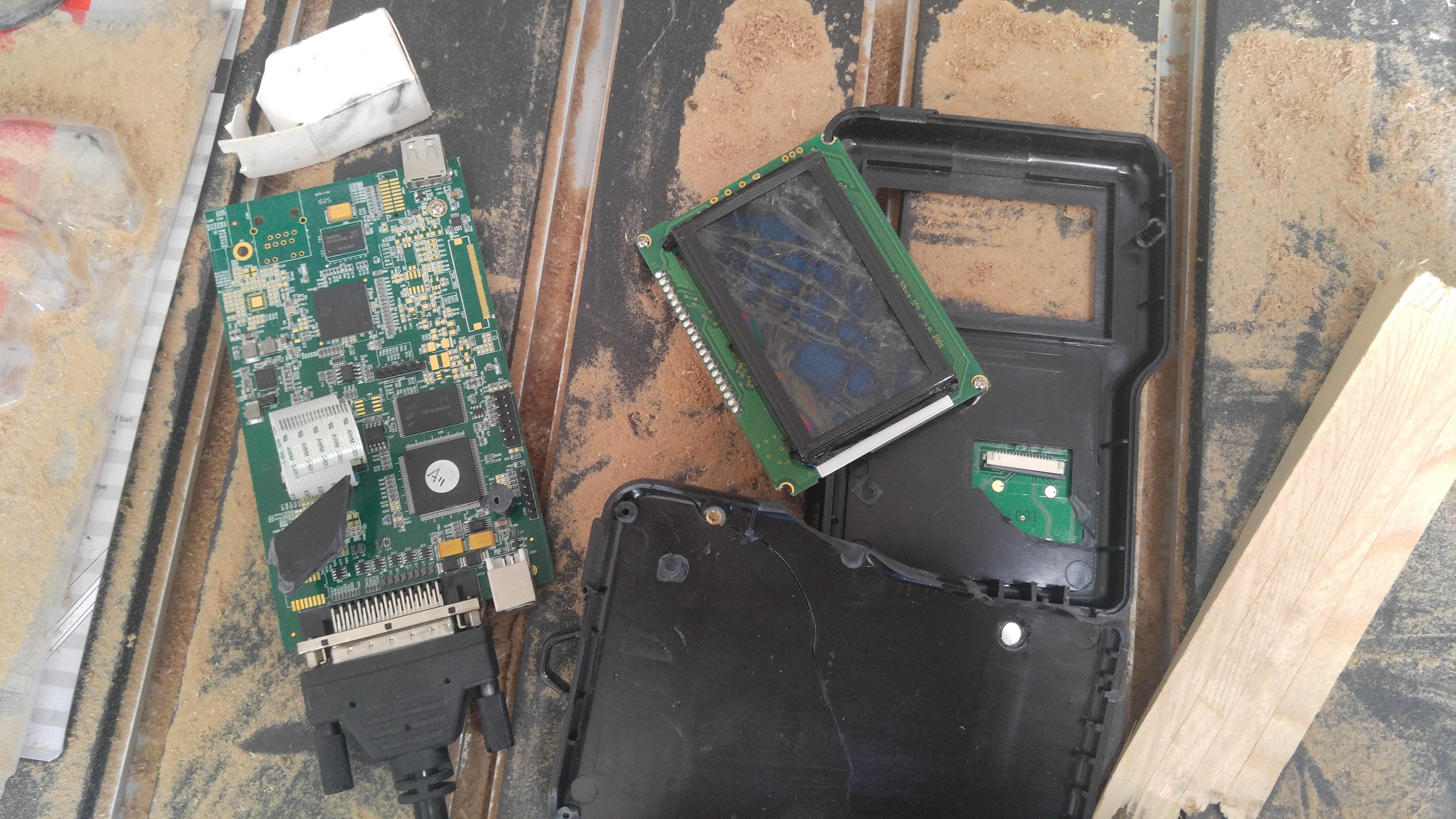

Nasel jsem zarucene funkcni vlastnost DSP systemu
Funguje perfektne na odreagovani z frustrace kterou to diky sve neschopnosti plnit elementarni funkce vyvolava
Zde je 30 minut stara fotka pouziti tohoto systemu
R - stick

5. 7. 2017, 8:33
Není nad to, občas to položit na 60 kg kovadlinu a pořádně do toho jebnout 6 kg palicí. Někdy je to lepší, než orgasmus ...

[img]Haha tak uz vim, ze DSP je dobrej ledatak pro kladivo
Diky za odpovedi chlapi !
