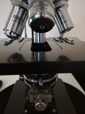

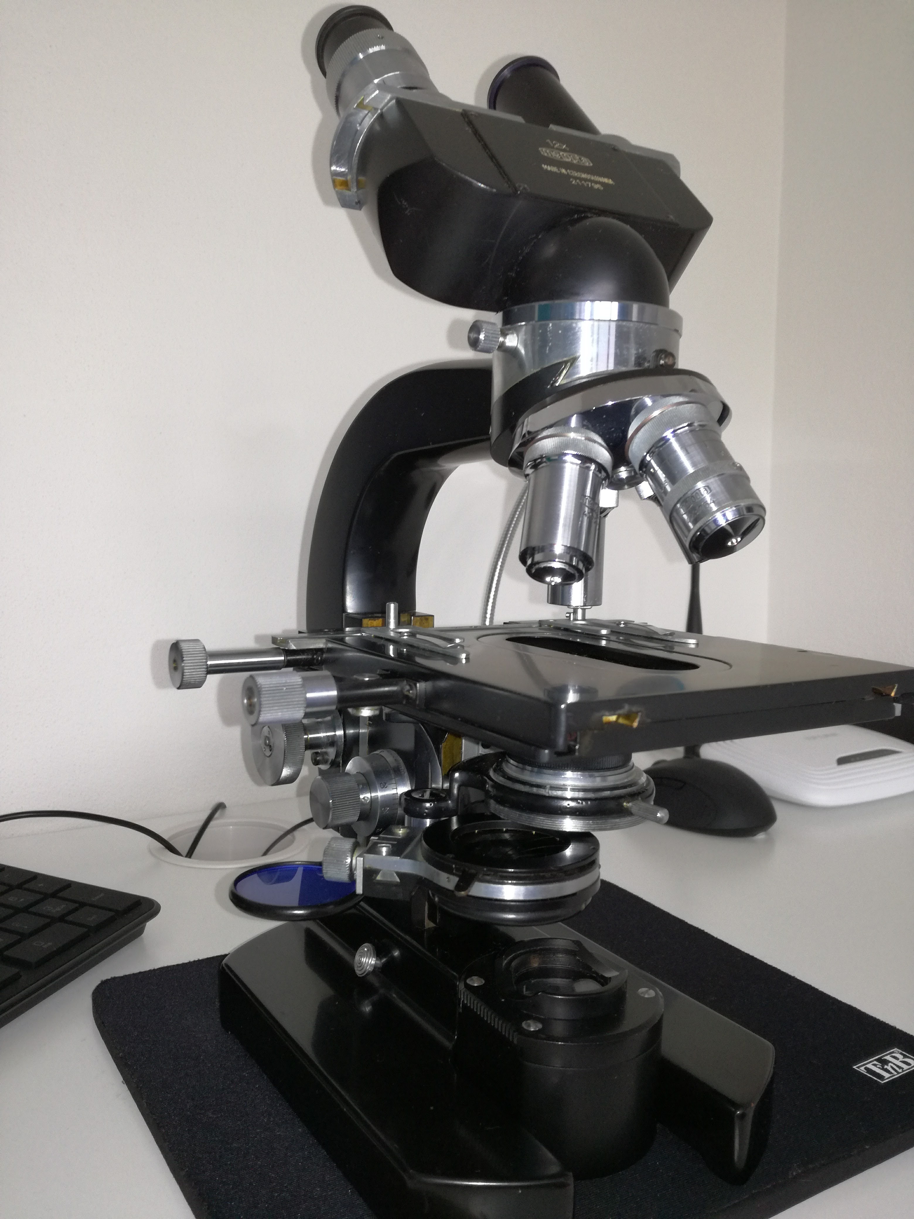

Zdravim vas..mal by som otazku, ohladom vycentrovania mikroskopu MEOPTA.. zistil som ze pri pozerani mojim najvacsim objektivom 60x 0,85, je preparat tmavy,bolo to opat tym ze obj. nebol v dokonalej rovine s kondenzorom, u ostatnych 10,20,40x to az tak citelne nebolo..podarilo sa mi kondenzor s obj. dostat do roviny, avsak kondenzor je teraz na doraz v lavo, vidno to aj pri porovnani s clonou pod nim,ked sa pozriem z predu na stolik tak je ocividne ze kondenzor aj obj. su viac na lavej strane, je to pri vsetkych objektivoch..myslim ze ten kondenzor by nemal byt az na doraz a nejak by sa mal posunut ten nosic obj. do prava..lenze ja netusim ci je to mozne a ak ano cim..ci tym plieskom na aretaciu objektivu, alebo sa to da natocit v tom klbe cele..neviem ci som to dobre opisal,snad ano..prikladam foto - tou cervenou som to naznacil..

..hrana obj. je kolmo na stol, ono je to teraz aj vycentrovane, v objektive pri ostreni vidim svetelny kruh, ktory je pekne vystredeny, akurat ten kondenzor je uz dostelovany nadoraz v lavo, viac nejde..je to koli tomu lebo cela ta hlavica s objektivmi je mierne v lavo, pri kazdom objekive je to viditelne..preto by ma zaujimalo ci sa da nejako polohovat ta hlava s objektivmi - len neviem ci potom nerozstelujem opt. rovinu okularu s objektivom,alebo potom cele to nejako natocit v tom klbe..akoze nic strasne pozerat sa tym da pekne,len ma stve ze preco to vsetko nie je pekne v strede..moze to byt aj od vyroby? dakujem
