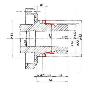

Nemam velke skusenosti so sustruzenim, preto, chcem sa informovat znalych. Chcem si vyrobit prirubu na novu 160mm univerzalu. Mam k dispozicii ocelovy odrezek prumer 190mm. Odrezek je vseliaky hrdzavy, hrbolaty z oboch stran aj po obvode. Otazka je, ci urobit na vrtacke v strede dieru, nalisovat nejaky trn, za tento trn upnout do sklucovadla, alebo stocit obvod, upnut za stoceny povrch, dieru az naposled.

a proč bys to komplikoval nějakým vloženým trnem? vyřež závit upni na vřeteník soustruhy a doobrob funkční plochy přímo na soustruhu, kde to pak bude běhat.. musí to pak běžet mnoem lépe než na nějaké pochybné akci s vloženým trnem

Ras, ano, to by bolo najlepsi, ale takym postupom to nedokazu urobit. Totiz, zavit na vretene je sice 68mm, ale typ zavitu, stupanie je odlisne, od beznych stroju zebrak, SV18 atd. Takze zavit musim nechat urobit u kamarada, zbytek, jak si psal, na svojej masine. Sa mi jedna surovy, hrbolaty odrezek, jak najlepsi opracovat aby bol povrch valcovej plochy v jedne osi s dierou. Dosedaci plochu priruby na univerzalu v pripade potreby obrusim...

1lubos1 píše:Ras, ano, to by bolo najlepsi, ale takym postupom to nedokazu urobit. Totiz, zavit na vretene je sice 68mm, ale typ zavitu, stupanie je odlisne, od beznych stroju zebrak, SV18 atd. Takze zavit musim nechat urobit u kamarada, zbytek, jak si psal, na svojej masine. Sa mi jedna surovy, hrbolaty odrezek, jak najlepsi opracovat aby bol povrch valcovej plochy v jedne osi s dierou. Dosedaci plochu priruby na univerzalu v pripade potreby obrusim...
Nic Ti přeci nebrání udělat to tak jak psal RaS. U kamaráda srovnáš jednu čelní plochu polotovaru, která bude zadní stranou příruby, zhotovíš průchozí otvor a závit. Kromě správně lícovaného závitu je třeba udělat i dobře nalícovaný válcový otvor bez závitu (ten v podstatě určuje přesné usazení příruby na vřetenu) na přiloženém obrázku, kterými příruba sedí na vřetenu jsou ty plochy označeny červeně - na rozměry nekoukej, je to vřeteno z S28). Tohle všechno u kámoše udělat na jedno upnutí! Pak to našroubuješ na vřeteno svého soustruhu a zbytek doobrobíš už na něm a musíš tak mít souosost zaručenou.

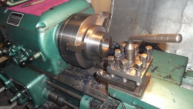

TO: ,,elbarto,, nemam velke skusenosti so sustruzenim, to je pravda. Ja sem psal, ze odrezek je strasne hrbolaty ze vsech stran, snad aj 4-5mm nepravidelne, jako od ,, ruky,, vypalene po autogenu, cele to slo do kuzele... preto som nevedel ako tento vytvor upnut, alebo odkial zacat, aby mi nekopirovalo nerovnosti. Robil sem si prirubu na 250univerzalu, dokonca aj brusil dosedaci plochy. Samozrejme, zavit mi robil kamos na jeho sustruhu. Nerozumiem tabulkam na sustruhu, preto, neviem urobit strojove ziadny zavit.
Urobim to tak, jak napisal salus...dnes som dokonca ten spatny kus oceli obrobil, na 165mm, zarovnal cela, urobil nozem otvor 50mm. Po svatkoch odnesem urobit zavit.

sa mi dnes podarilo vyrobit polotovar priruby...
