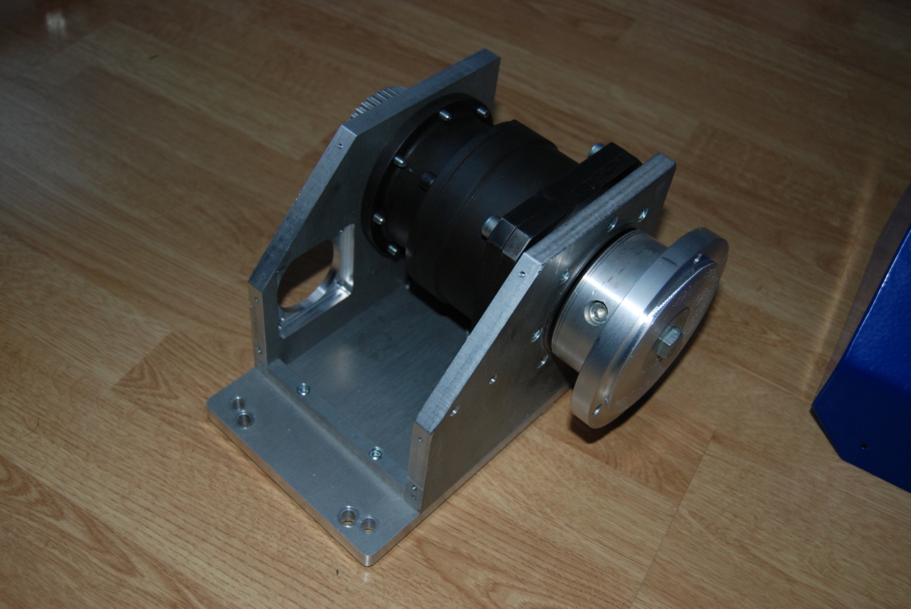

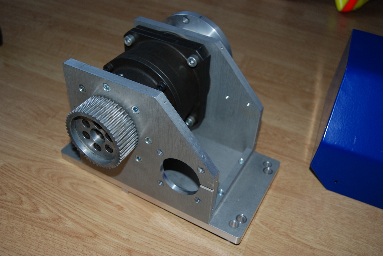

Prodám svoji starou 4tou osu. Sloužila mi spolehlivě dost dlouho. Mě by se tady válela a někomu to ještě poslouží a furt to bude 100x lepší než ty rádobyosy z Aliexpresu ...

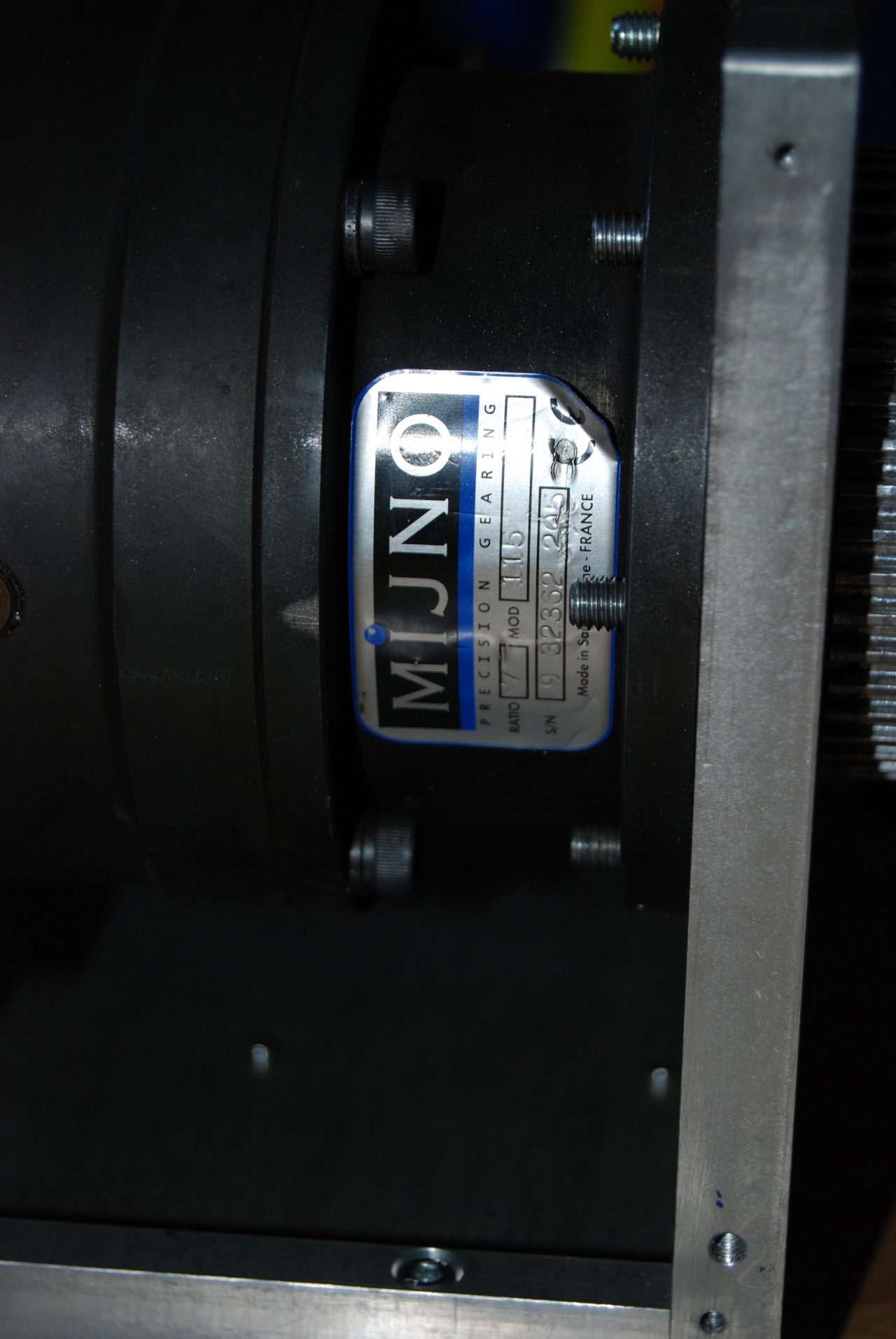

Základ je robotická převodovka MIJNO (asi planeta) s převodem 1:7 s výstupem na řemen 5M. Tam jsem měl ještě převod 1:2 (lze ale i jinak). Na převodovce je příruba pro univerzálku TOS 125.
Původně tam byl krokáč 2.2 Nm (nema23) pak to bylo předěláno na servo 200W (takže tam bude pasovat obojí). Není to na žádné brutální frézování. Ale 6ka nástroj do AL není žádný problém.
Upozorňuju, že ta převodovka NENÍ harmonická - takže tam nepatrná vůle je (ale opravdu velmi malá). Osová výška je cca 110mm celková výška cca 170mm. Hmotnost cca 10kg.

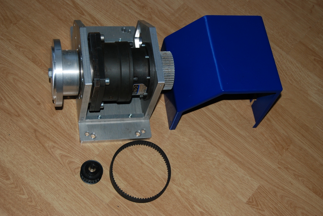

Dostanete k tomu vše co je na fotce, tedy vč. krytu. Cena 4 800,- + pošta (cca 200,-)

Univerzálka je uvedená v inzerátu ..... (TOS 125)
3d modely v příloze
Konkrétně z této osy video nemám. Ale bude úplně stejný jako to video mé nové osy v mém vlákně. Jen na tom videu je nástroj 10mm a tahle osa si nechá líbit 6mm (opravdu s citem 8mm). Ty díly co jsou na tom videu jsem původně vyráběl na této ose.
Ještě rozteče děr pro upevnění - jsou tam dvoje (pro drážky ve stole s roztečí 50mm nebo 40mm)
Nevim jestli máš přístup k SW, tak přikládám i STL (příloha STL není povolena - tak si to přejmenuj z TXT na STL)
3d modely v příloze
