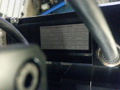

Chtěl bych Vás požádat o radu, jestli by měl někdo nápad, jaký použít servo-driver pro motory Wittenstein Cyber motors, kdyz je servo-motor 320V DC ?
Ideálně servo-driver ovládaný po RS232 (nebo prostě linkově) , nebo Step/DIR.
Chtěl bych to do polohavacího zařízení , není třeba interpolovat, stačí mi, aby šlo poslat např: "ujeď 200 a zastav"

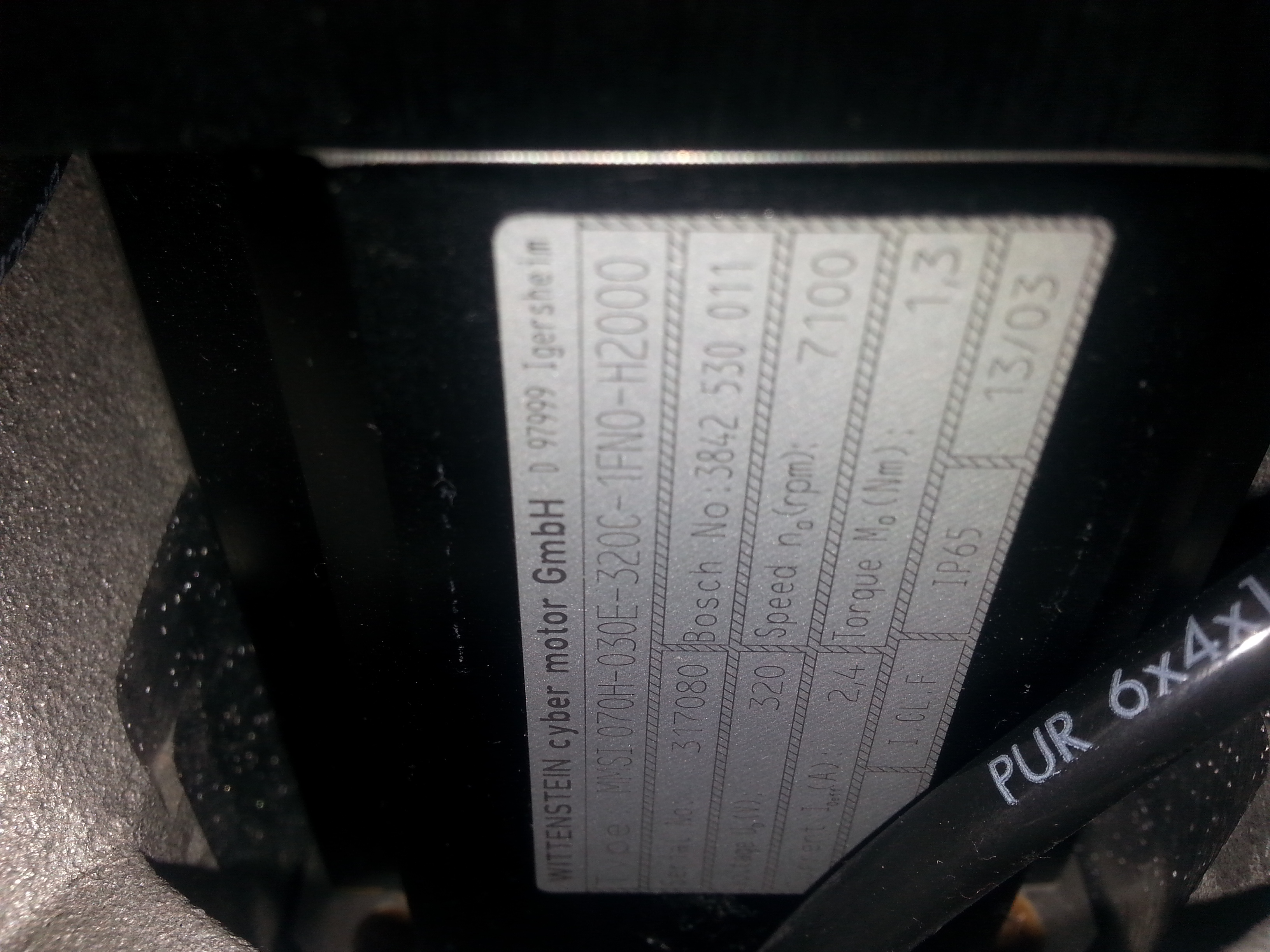

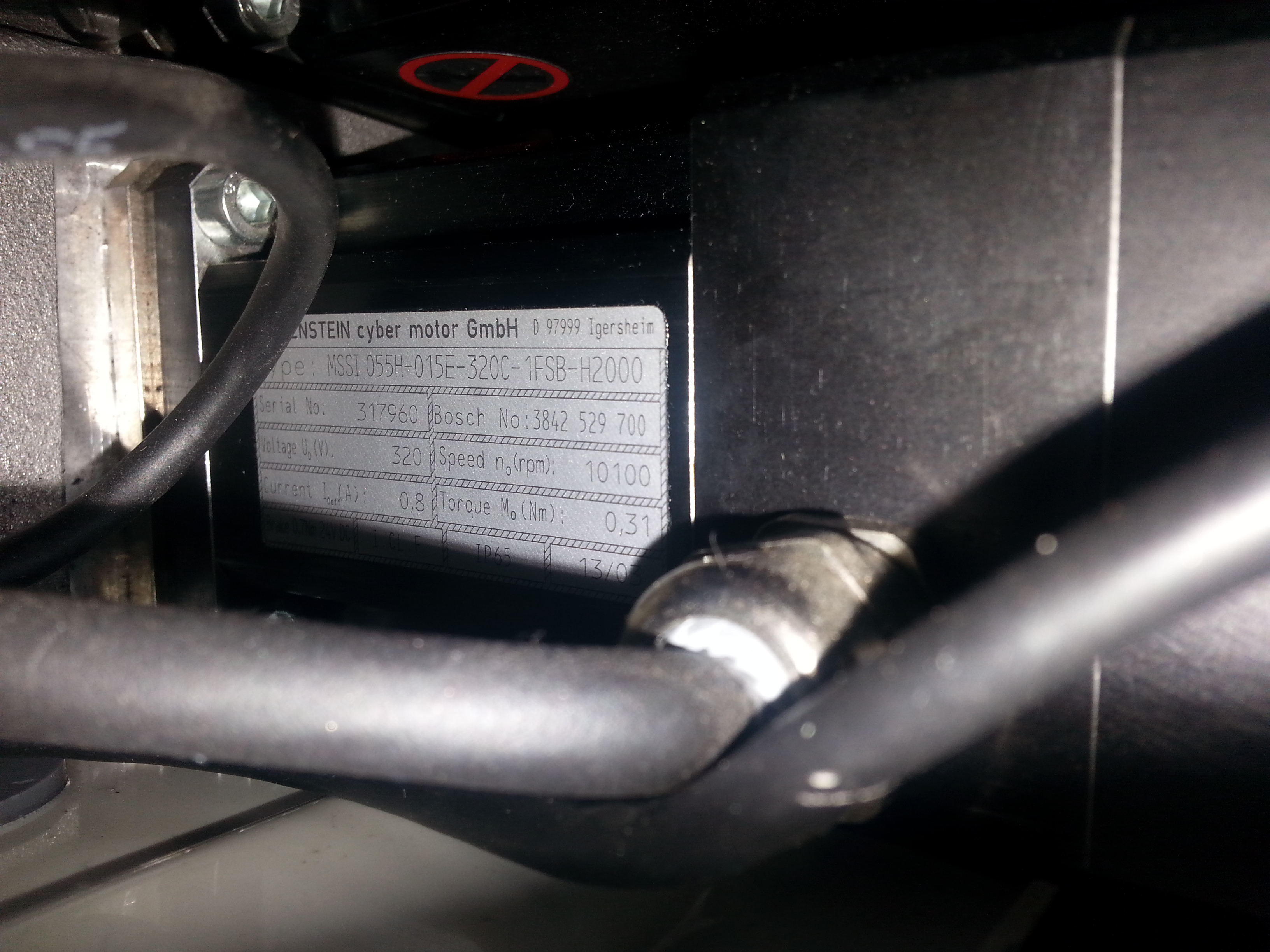

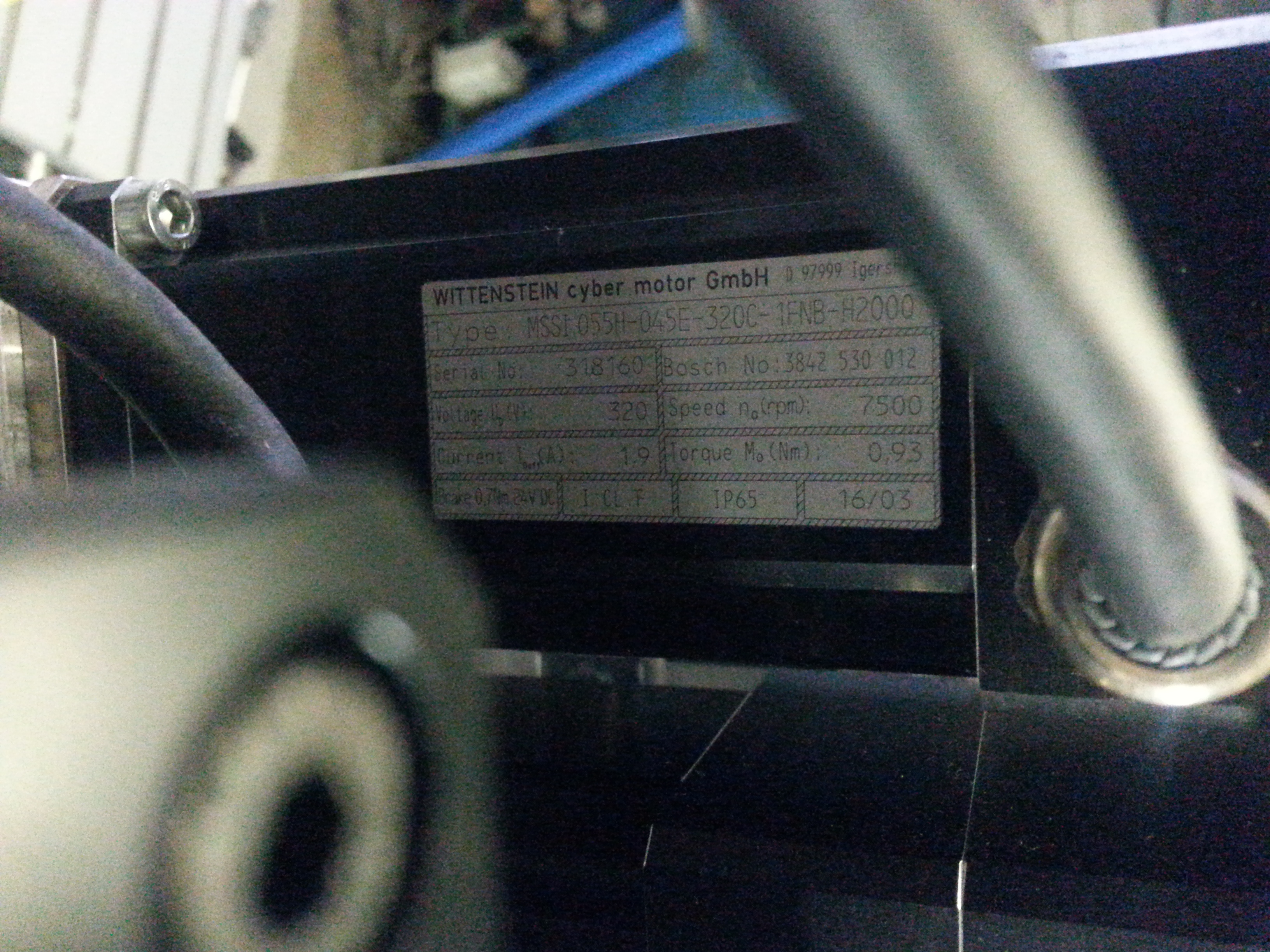

Označení:
MMSI 070H-030E-320C-1FN0-H2000
MSSI 055H-015E-320C-1FSB-H2000
MSSI 055H-045E-320C-1FNB-H2000
Děkuji za pomoc, Jarda

Na motoru je na stitku udaj Vo=320 V
Dle prilozeneho manualu je zrejme, ze motor je az do 320V , jen me klame to DC...
