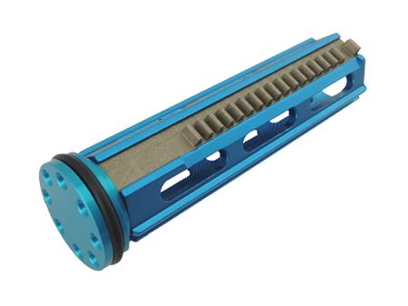

Dobrý den,
Poptávám, zda se někomu "neválí" menší, nebo stolní soustruh vhodný na soustružení cca do průměru 100 mm, ale spíše menších. S možností řezání metrických závitů. Přesnost bych si představoval, ani nevím jak to popsat, proto uvedu konkrétní příklad: Jako jeden z projektů bych rád vyrobil několik pístů do airsoftových (čti vzduchovek na kuličky z plastu) zbraní, které budou zřejmě z nějakého lepšího hliníku, možná bych zkusil nějaké nerezové. Velikost tohoto je přibližně do průměru 40 mm. Obejdu se bez řezání závitů (tedy kompletně bez strojního posuvu) pokud nebude jiná možnost. Točná délka stačí cca těch 250 mm. Potřebuji natáčecí nožový držák. Tyto funkce by zřejmě splnil soustruh MN80, ale ten je nad moje finanční možnosti. Tím se dostávám k cenové relaci, kterou disponuji pro tento projekt. Mohu dát maximálně 15 tisíc za stroj, nejlépe i s nějakým základním příslušenstvím (nože, otočný hrot apod.)
Prosím, neukamenujte mě, poraďte, zda je toto reálné, případně jestli by mi vyhověl třeba nějaký ten hobby stolní soustruh jako Proma SM-300E nebo tak nějak se to jmenuje, jsou všechny stejné. Přidávám fotografii pístového mechanismu kuličkové zbraně.

Je to nereálné - na to co chceš dělat. Jde o to, že za to možná pořídíš ten soustruh a´la Sieg 3 - (Proma, Asist, Noel, CQ atd.) ale potřebuješ ho seřídít a pak příslušenství k němu bude stát minimálně tolik....Hoffec píše:Dobrý den,

Zkus se podívat po bazarech. Tam jde najít hodně strojů.
Stačí Ti nějaká proma 300 a jiné podobné.
Nesmíš čekat zázraky, ale soustružit s tím půjde. Malé úběry materiálu. Polid nebudeš obrábět nerez tak stačí obyčejné nástroje za pár stovek.
Nepředpokládám produktivní výrobu ale výrobu pro vlastní potřebu.
Sám mám doma promu 500. O kousek větší. A bez problému obrábím ocel. Většinou se jde vejít do přesnosti 0,05
Měl jsem možnost vyzkoušet soustružení na malém šikmookém soustruhu, tak jak ho dodal prodejce. Bylo to naprosto nepoužitelné. Dá se z toho polotovaru (soustruh bych tomu raději neříkal) udělat soustruh, ale je to dost práce a bez vybavení to bude problém. Takže při takto omezeném rozpočtu bych se rozhlížel po nějakém starším, nebo dokonce starém soustruhu. Jenže ani u něj to bez práce nebude. Zrovna se snažím dát do pořádku starý Simonet. Ono to ve výsledku bude stát stejně jako šikmookej soustruh, práce s tím bude také hodně, ale přece jenom z toho nakonec bude švýcarskej a ne čínskej soustruh
S rozpočtem do 15k musíš počítat s hromadou práce, nebo s velkým štěstím. Taky počítej s tím, že na ten píst ti samotný soustruh nestačí. Budeš potřebovat minimálně soustruh a pár přídavných zařízení ......... a tisíce ti zase skáčou.

Nemám to na kšeft ale pro zábavu. Chtěl bych si pak k tomu dodělat nějakou jednoduchou brusku na kulato a případně nějaký frézovací přípravek na jednoduché operace. Samozřejmě mluvím o cca modelářských rozměrech, ale například vybrousit vnitřek nerezové trubky asi nebude jen tak. S nějakou prací počítám, ale nemám žádné vybavení, na kterém bych pracoval, tak nevím jak bych tu renovaci realizoval. U mě asi připadá v úvahu jen vyčištění a vymezení vůlí (možná). Taky bych dodělal digi odměřování suportových posuvů ( viděl jsem to někde z posuvky zhotovené, nebo to prodává číňan na ali.).

robokop: šikmookejch soustruhů už jsem viděl víc. Nové jak přijdou z obchodu spíš ve stavu "polotovar u kterého jsou zemědělské vůle", ale i viděl jsem i vymazlené na kterých se dá dělat slušná práce. Všechny ty funkční za sebou měly desítky hodin úprav a ladění. Ten švýcarský dědeček na tom asi nebude o moc lépe. Pokud má pořádně šlapat, tak si taky vezme spoustu práce. Ono není náhodou, že stará mrcha se dá pořídit za 10k a když se na ní udělá generálka, tak má hned cenu víc jak 100k. Nového miničíňana za 20k bych nekupoval, na předělávku stačí klidně i bazarovej za 10k. Nebo hlídat inzeráty a koupit něco staršího. Jak jsem teď rozebral a vyčistil ten Simonet, tak pod nánosem bordelu je pěknej soustruh a za 2k to je parádní polotovar. Scházel tomu suport, ten jsem sehnal za 8,5k .......ještě schází pinola, nové šrouby a matky do suportu a trochu toho zaškrabávání, tmelení, lakování ...... budu někde na ceně malého číňana. To je taky cesta.
