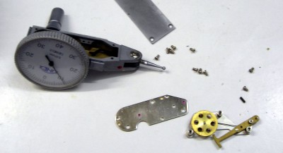

To dáš. Hlavně to vyčisti, pokud tam zatekla emulze - lihem, pokud řepkový olej - babo raď. Ale i ten se dá, ale jeto pracné. Vyzkoušej každé jehlové uložení, aby chodilo. Pak zajdi to krámu se zbraněma a kup BREAK-FREE. Dej minikapičku na každé ložisko a slož to dokupy. Ten olejíček je fakt dobrý. Používá jej NATO na flinty a je vzlínavý jako hrom. Funguje i na zamrzlé šrouby. Mám s ním několikaleté zkušenosti a bez výhrady.
No už jsem to dal, asi po hodině zkoumání principu. Z nějakého neznámého důvodu ty hrábě nechtěly zajíždět do ozubenýho kola. Takže jsem s tim cvičil tak dlouho až se to rozchodilo. Možná šponka z výroby? Nevím, ale chodí to........ Ten olej dik!! Čekal jsem že se ozve Robokop bývalý hodinář:)
