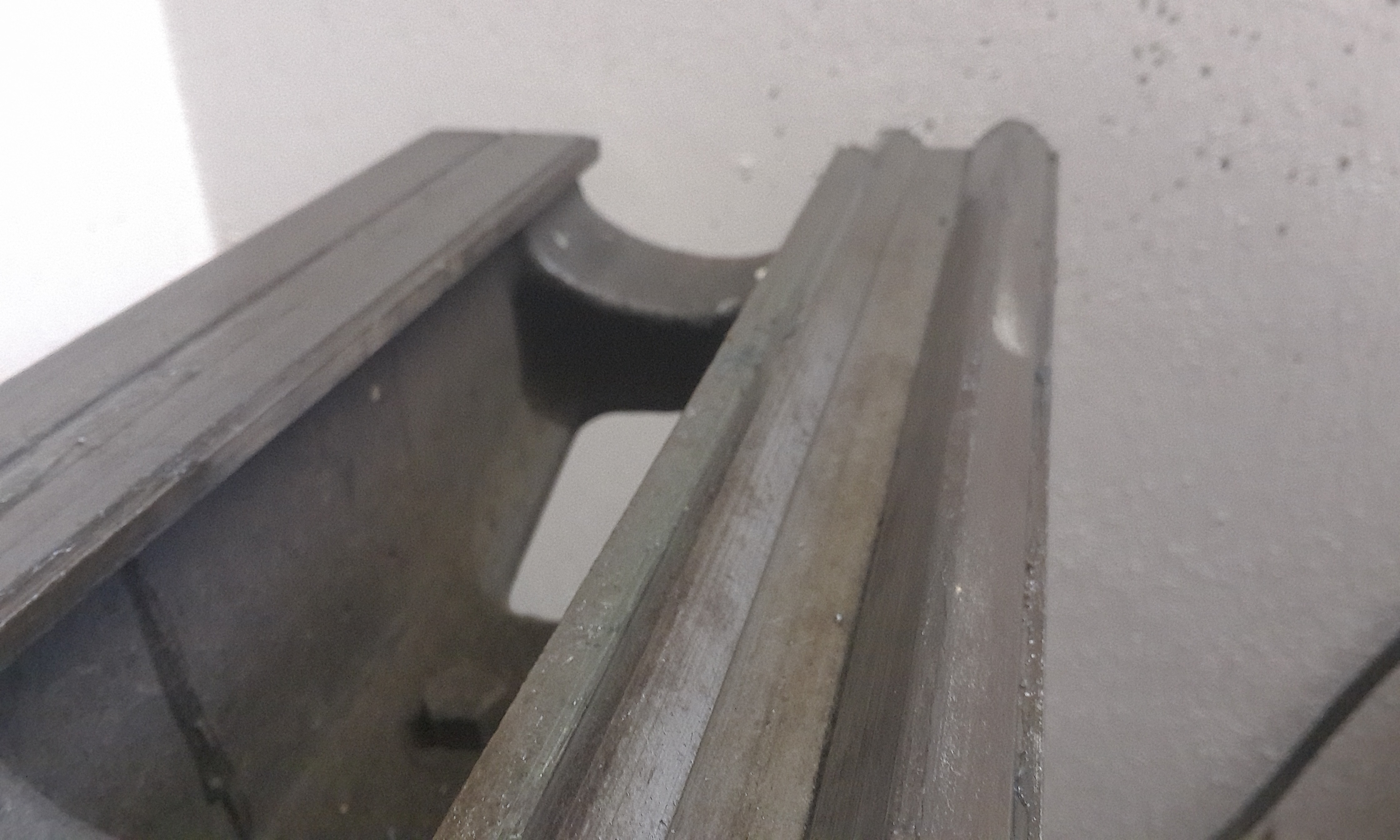

Profil lože a uchycení šroubu na suportu. Popřípadě i pohled zezadu shora atp.
Jedna čitelná fotka vydá za tisíc slov. ;-)

Tak jsem něco vyfotil, doufám, že dost dobře...
Lože soustruhu
Lože soustruhu

Díky za fotky - určitě bude lepší předělat náhon vřetene zpět na plochý řemen - umožní ti to jednak snížit otáčky a jednak vkládat materiál zkrz vřeteno.
