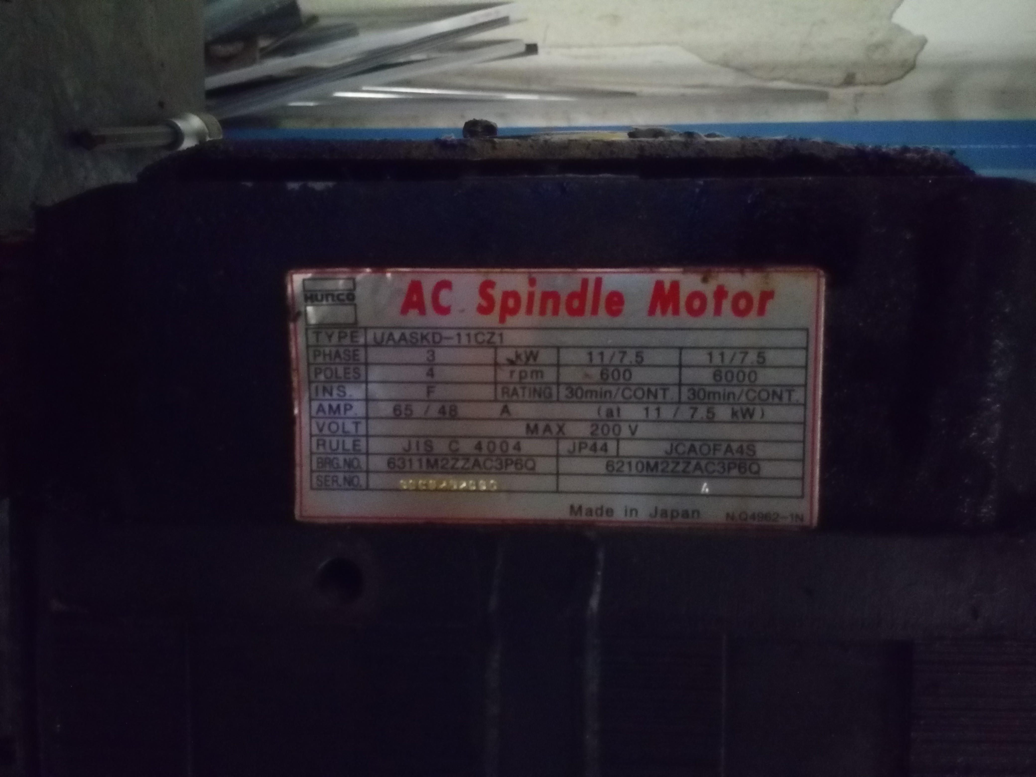

Sháním stahovák vhodný na řemenici viz. foto.
Hledal jsem ale v té záplavě čínských šmejdů nemohu najít nic rozumného.
Nekupovali jste někdo poslední dobou nějaký vhodný stahovák?
Budu vděčný i za odkaz, nebo nabídněte pokud něco máte na prodej.
Popřípadě prosím o radu kdybych se měl pustit do výroby stahováku (materiál apod.).
děkuji

Ahoj, moc děkuju za ochotu
Budu rozebírat takovéhle motory dva plus jedno elektrovřeteno 24kW tak bych upřednostnil mít vlastní, ale pro začátek bych si vypůjčil.
A pak ještě rozebírat dvě vřetena ISO40 se šesti a čtyřmi ložisky takže toho bude požehnaně do jara.
Vozit ten motor nikam nechci pokud nebude vyhnutí, protože má 185kg a nemám ho jak naložit a případně vyložit. Moje chabá nemocná záda to nezvládnout ručo fučo
Navíc je už částečně rozebraný a hřídel podle mě drží uvnitř za kroužek enkodéru (to jsme zjistily až pozdě po odmontování přední příruby od statoru
) snad bude OK.
Pravděpodobně se tyto motory správně rozebírají od zadu tj. nejprve větrák, pod ním sundat víko enkoderu, potom kroužek enkodéru stáhnout, pak zadní víko a až na konec přední řemenici a víko.
No rozebírám první servomotor této velikosti...
Takže napíšu SZ.
Klidně ale posílejte odkazy nebo nabídky na koupi stahováku.

Každý servo co má enkdodér, resolver či jiný se rozebírá od něj. Už jen proto aby jsi ho nezkurv..
Navíc u většiny z nich se dalá nafázování a tak k němu musí být přístup.

Děkuji mnohokráte členovi fora "Jan Danda" za rychlé zapůjčení stahováku.
Ložisko je již stažené i když to nešlo bez problémů a poškození příruby (mou vinou) a lehké škrábnutí jednoho drátku statorového vinutí.
Abych dostal stahovák za ložisko musel jsem nejprve využít příruby pro posunutí ložiska a bohužel se mi podařilo poškodit labyrint na přírubě (část obepínající hřídel).
Tuto část plánuji odvrtat (odsoustružit nebo odfrézovat) a vlisovat a vlepit nově vyrobený labyrint.
Na statorovém vinutí při vyndavání rotoru jsme mírně škrábli lak na jednom drátku. Cca 2mm v šířce 0,5mm odloupnutý lak. P5emýšlím nad opravou lakem (zatím nevím jaký kde pořídit).
Enkodér to pravděpodobně přežil.
Po vyndání rotoru nastává další problém s druhým menším ložiskem. Není jak se za něj dostat. Asi budu muset oslovit specializovanou firmu (se speciálním stahovákem).
Zezadu vadí nějaká krytka na pevno přidělaná na rotoru (asi).
Ještě jednou děkuji uživateli Janu Dandovi a proviant ho nemine
