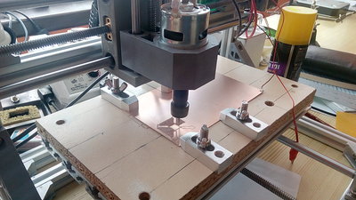

Dobrý den, rád bych se zeptal jestli nemáte někdo nějakou tabulku s otáčkami a rychlostmi posuvů pro V-bit nástroje různých úhlů . Nebo alespoň nějaké zkušenosti s těmito nástroji. Konkrétně se snažím gravírovat plošný spoj pomocí V-bit nástroje s úhlem 10° a stále se mi ulamuje špička.
Díky za odpovědi a názory.

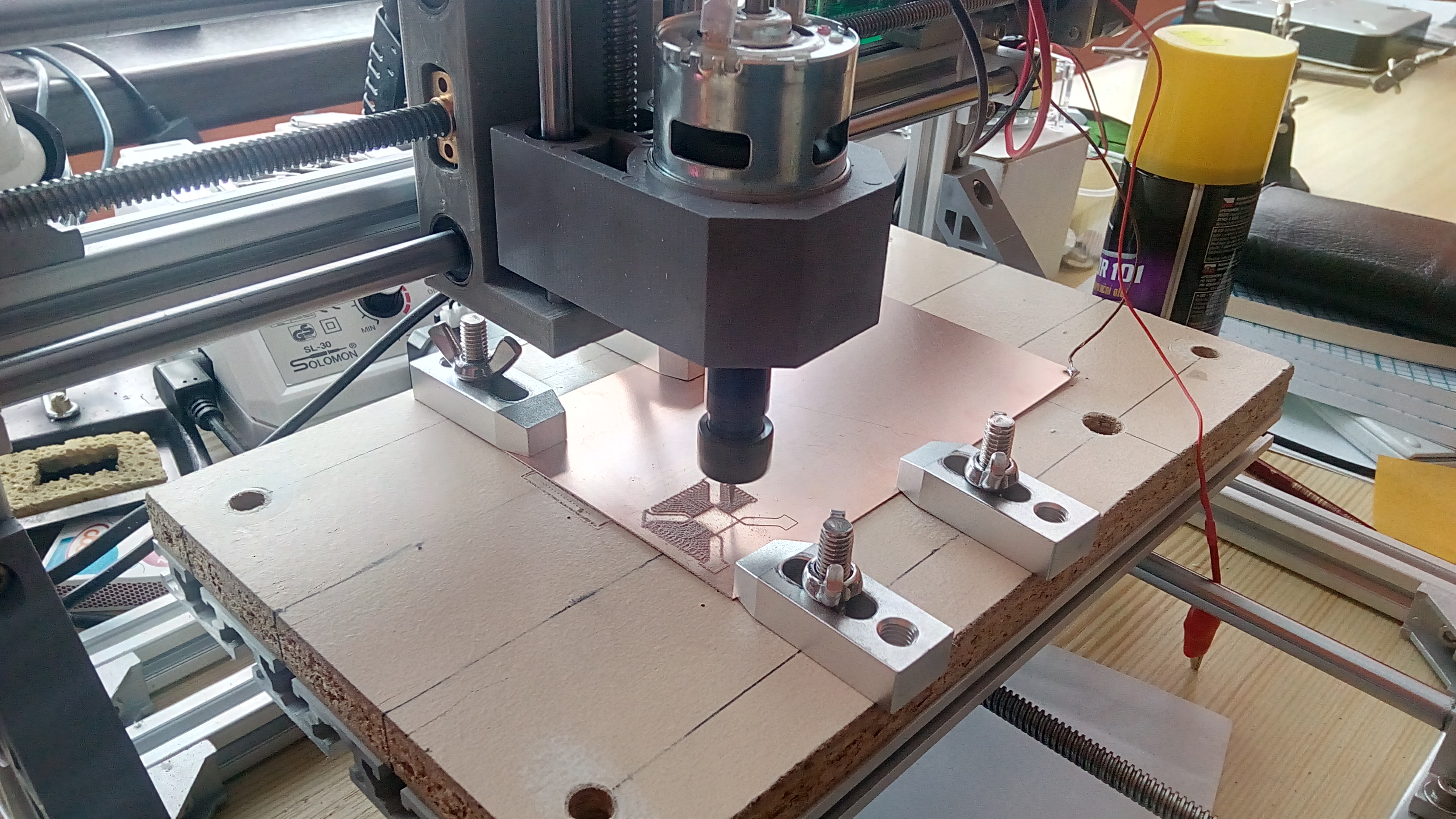

Je to čínská CNC frézka prodávaná pod obchodním názvem CNC3018. Momentálně zkoušim ten 10° V-bit na 30000 otáček a feed rate 30mm/min

to je ta super za 13k z aukra, s tim motorkem bude na nastroji hazivost jak prase, timto kloudne plosny spoj nevyfrezujes

Zkus frézovat co nejvíc v rohu pracovního prostoru, kde to celé nebude mít takový "rozkmit" (tenké vodící tyče). Taky máš ten cuprex trochu vyboulený, zkus ho upnout nějak líp (možná ne až tak utažené upínky + oboustranná lepící páska). Přímou odpověď na tvůj dotaz nemám, ale zkus proklikat: https://www.google.cz/search?q=vbit+eng ... d+rate+rpm" onclick="window.open(this.href);return false;

Tahle frézka není z aukra. Je přímo z Číny za 8k. Co se týče vřetena tak jsem si žádné házivosti nevšiml. Podařilo se mi s tím vyfrézovat DPS pro mikroprocesor s pouzdrem TQFP64 s roztečí 0.5mm. Ohledně upnutí cuprexitu děkuji za rady. Oboustrannou lepící pásku používám ale po chvíli se odlepí. Ty upínáky zkusím utahovat méně. Vždycky jsem je dotahoval až na doraz.

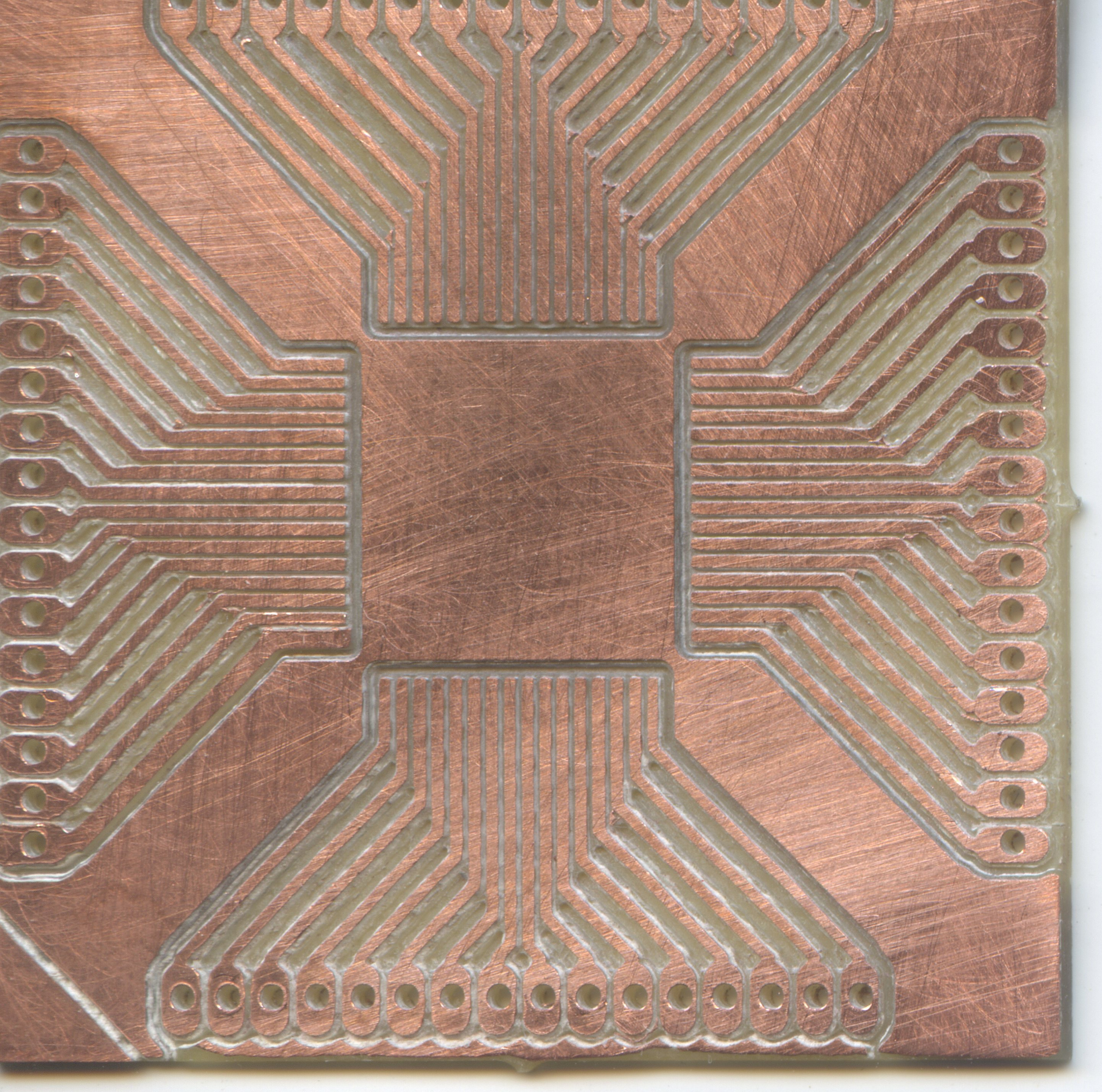

Pro zajímavost 11000RPM a F100, hloubka 0.1mm (F a ap odhaduju z ukázkového kódu, přiloženého k řídícímu softu, obrazec z druhého videa):
Hódně malé otáčky a k nim relativně velký posuv, přesto výsledek vypadá velmi slušně.
Ta TQFP64 redukce, máš to v Eagle? Mohl bych to pro zajímavost zkusit nakreslit :)

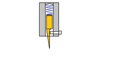

Posílám ten adaptér pro eagle. Na ty videa jsem už taky koukal a ty wegstr CNC jsou docela dobrý a hlavně to odfrézování masky. Zkouším to napodobit, koupil jsem si tohle, ale má to dost velkou házivost. Pokud jde o to gravírování z videa tak si zkusim koupit ten jejich spirálovej bit.
A ještě bych se rád zeptal k tomu frézování masky. Nevíte jak jinak provést to upnutí frézovacího bitu do ER11 kleštin tak, aby se mohl volně vertikálně pohybovat a neházel do strany?

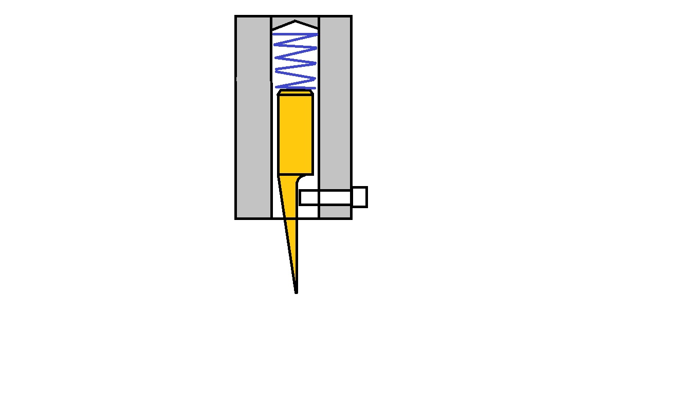

ja myslím, že aj na tom videu má týpek do klieštiny urobené púzdro, ako je na obrázku nižšie. Diera musí byť presná, podľa stopky V-bitu, teda 1/8 inch alebo 3,175 mm, aby sa v-bit tlačený pružinkou voľne pohyboval. Možno by stačila diera 3,2, ak by bola dosť dlhá. Aby bit nevypadol, ako doraz je tam tá skrutka. Púzdro sa dá urobiť na sústruhu za 15 minút. Ak nemáš sústruh, niekoho popros, na kolene to presne neurobíš.

tohle snad nemuze fungovat
teda urcite ne ze soustruhu vytocene

Na frézovanie asi nie, ale na to odškrabávanie masky by to mohlo stačiť. Asi rovno vyvŕtané vrtákom to nebude dobré, ale ak by diera bola vystužená a následne obvod pretočený na osústruženom tŕni, zrejme by to účel splnilo. Nakoniec na tom videu má tiež mosadzné púzdro, ktoré nebude brúsené.

no u te jehly staci vyoseni par mikronu a uz je ta med na tistaku vytrhana az beda
ja vzdy musel pootacet nastroj v klestine a klestinu v dutine aby se ty hazivosti sesli a dalo se na to koukat a to to bylo vsechno dost presne brouseny

Princip je přesně takový, jaký nakreslil zverodoktor, je tomu věnováno i speciální video:
Akorát tam imho není kleština, pouzdro je pevnou součástí vřetena a slouží k upínání všech nástrojů (1/8" stopka), možná je to přímo vývrt v ose motoru, viz https://wegstr.com/image/cache/catalog/ ... 0x1080.jpg" onclick="window.open(this.href);return false;

v tom pripade neverim ze to je soustruzena dirka
hadam ze bude hodne na presno jako weldon

tipl bych, že drobnou vůlí docílí toho, že se nástroj opře o červík a tím vykloní břit nástroje do řezu. Pak dělá lepší řez, než nástroj upnutý v pevné nepřesné kleštině.
