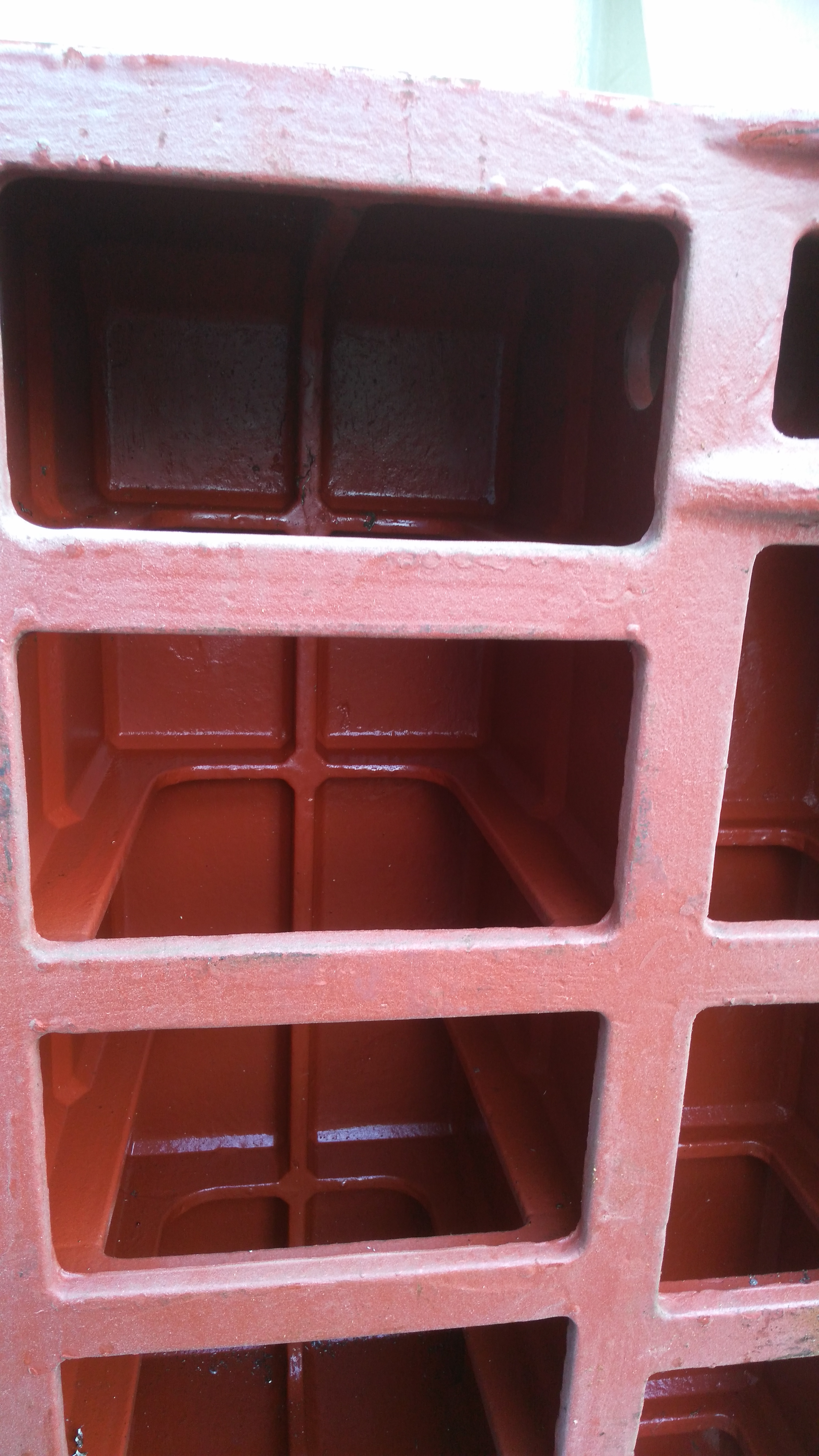

Tak jsem dnes trochu pokročil. Komplet jsem odstrojil mašinu a udělal první mytí vapkou. Šrouby vypadají Ok, ale vední dám asi nové. Doufám že do týdne zvládnu vybrousit , vykytovat a stříknout zaklad stroje.

Dalších 5 hodin odmašťování a broušení. Snad už budu příští týden stříkat, jestli dojde barva

tyjo ty si dali praci s tema zebirkama

Jo jo taky si říkám že dnes čínani mají celou mašinu 2x lehčí než má tahle základna pro rozjezdy 400x300.
Hold jsou ti japonci idioti že si takhle přidělávají práci.
IQ156
Příspěvky: 5682
Příspěvek 23. 9. 2017, 8:31
Rusi by to zase měli 2x těžší...
Až tam budeš dávat nové kolejnice, tak ty díry pro šrouby zavíčkuj. Buď je můžeš dostat jako plastové ke kolejnici, nebo se dají objednat mosazné, které se naklepávají a zabrušují s povrchem kolejnice. Záleží i na výrobci lineárů. Déle ti vydrží břity na stěračích a nedostane se ti do vozíku bordel a špony. Brášci to vyloženě ojebali.
