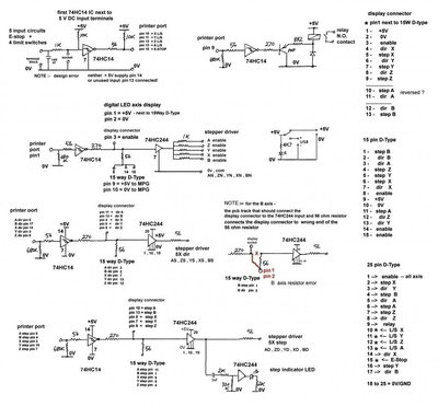

Ahoj mám takový dotaz funguje vám někomu na této desce HY-JK02-M End-stop. Zapojeno to mám určitě dobře i nastaveno v Mach3 smoothstepper a M542. Estop je zapojen společně s hava. spínači a po zatlačení Estopu se kontrolka rozsvítí.
Projevuje se to tak, že aniž by byl Estop zamáčknut, nebo bylo najeto na hava. spínač , tak Mach3 nedovolí zapnout RESET a zabliká External Estop Requested. Kontrolky v pořádku nesvítí Emergenci ani žádné jiné kontrolky limitů atd.
https://www.aliexpress.com/item/SAVEBAS ... st=ae803_2" onclick="window.open(this.href);return false;
Našel jsem, že tuto desku upravují http://www.cnczone.com/forums/open-sour ... um-87.html" onclick="window.open(this.href);return false;
Jestli to dobře chápu, tak zřejmě i kvůli tomuto problému.
Popřípadě doporučení nějaké jiné odzkoušené bezproblémové rozvodné desky.

Tak myslím, že ano a zkoušel jsem to i přehodit. No, ale vypadá to , že opravdu deska má chybu čím více googluju.
vyzná se v tom někdo co mám udělat :-)

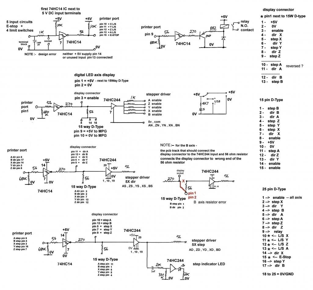

O víkendu jsem si něco potřeboval odzkoušet s paralelním portem a tak jsem vytáhnul tuhle desku ze šuplíku. Leží tam už cca 7 let a ještě nikdy jsem ji nepoužil. Mám desku s označením HY-JKM5, ale je to samé co HY-JK02-M. Protože jsou na ní ohlasy, že blbne, tak jsem si překreslil schéma, abych měl jistotu a potvrdil si informace ze schématu a z obrázků zveřejněných uživatelem Root (viz nahoře).
Na plno serverech je popis co je tam blbě, ale já to raději ještě napíšu do tohoto vlákna. Chyby jsou zvýrazněné červeně na obrázku od Roota.
1)
Není připojeno napájení +5V na pin č. 14 u obvodu 74HC14D (ten nejblíže ke konektoru Estop).
Z toho důvodu blbne Estop a koncáky XYZA. Oprava se provede propojením s pinem č. 14 vedlejšího obvodu. Na obrázku od Roota je to ten zelený propoj "ADDED WIRE LINK", tzn. vodičem se propojí příslušné prokovy.
2)
Není ošetřeno nepoužité hradlo u stejného obvodu, tzn. propojí se piny č. 14 a č. 13. Tím se hradlo připojí na +5V. Není to nutné, ale je to vhodné.
3)
Jsou jinak zapojeny signály DIR_B a STEP_B než ostatní signály. Ostatní signály jsou zapojeny tak, že z LPT portu jdou přes 56R na hradla 74HC14, pak jdou přes 270R na bílé konektory rozšiřujících modulů a na vstupy 74HC244. Pak jsou přes odpory 56R připojeny na CAN15.
Signály DIR_B a STEP_B jdou přes 56R na hradla 74HC14, pak jdou přes 270R na bílé konektory rozšiřujících modulů a na CAN15, pak jdou přes 56R na vstupy 74HC244. Pokud se nebude používat zařízení do CAN15, tak to nevadí.
4)
Je tam navíc osazen rezistor 330k, který je připojen pouze jedním vývodem, druhý je ve vzduchu. Ničemu to nevadí. Je to rezistor u pinu č. 10 obvodu 74HC244. Je tam řada součástek R,R,C,R,R - je to ten podtržený. Je to u zapojení, které poveluje LED u konektorů k driverům na základě signálů STEP.
5)
Poslední problém - červené označení u prostředního obvodu 74HC14 jsem neidentifikoval.
6)
Na různých serverech se také zdůrazňuje možný problém se signálem Enable pro drivery, protože je buzen pouze jedním výstupem 74HC244 a je na konektory vyveden přes odpor 1k, což by mohlo být nedostatečné z hlediska proudového zatížení případnými drivery.
Jinak ta deska je pro mne nepoužitelná, je pouze na testy. Nejsou tam vůbec blokovací kondenzátory u obvodů.
Asi si udělám novou desku i s galvanickým oddělením všech vstupů a výstupů. Do Silvestra času dost.
