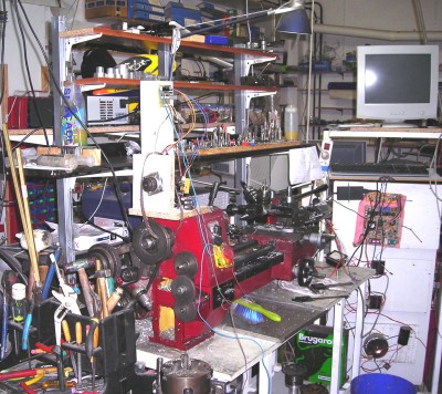

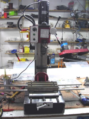

TIG-ománie skončila, svařil jsem všechny resty za poslední rok, všechno čemu sem slíbil že bude mít stojan na kolečkách už ho má, tak zpět k mašinkám. Před chvíli jsem strčil unašeč od chinana do MK3 I na několikáté naklepnutí nechytím lepší házivost než 0,025 mm. Kužel v díře drží dokonale, pokaždé jej musím shora vyklepnout. Buhu, žel uvnitř kužele je to nemá nic společného s lesklým povrchem. Povrch uvnitř vypadá spíš jako opískovaný. Jak jsme již avizoval, ještě když to bylo součástí soustruhu, nástroje mi z toho několikrát vypadly když jsem se na tom pokoušel dělat jen s naklepnutým MK3 bez jistícího šroubu shora. Takže moje vina jasná, mladý už jsem z toho vybral, chyba na mojí straně. Dá se s tim něco dělat nebo to vyhodit a koupit rovnou náhradní díl nový vřetýnko? Ty nový kleštiny si o to přímo říkají.

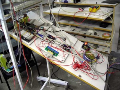

pocitam, ze na druhe fotce nezustanou ty lineary ve vzduchu :-) (mohlo by to zacatecnika mast)

Mně se móóóc líbí ta nástěnka s elektronikou :lol:

Krásná že! Vyklápěci pojízdná a univerzálni:DD Odcvakáš serva i s drátama přejedeš k mašině vedle, šoupneš serva do bajonetů a za dvě minuty jedeš 8)
No konec srand zpátky k věci - co s tou házivostí?

zalezi od stupna poskodenia .. a moznosti upnut to a ak sa da prebrusit to MK ..
Mozno bude ozaj lacnejsie zohnat to ako nahradny diel.

Ale když už je ten konec srandiček tak - zkoušel si i jiný MK3 trn, než od čínana - cokoliv co má MK3 a můžeš to na trčícím konci měřit ?
Abys vyloučil chybu kužele ve vřeteni .
Ikdyž podle popisu povrchu to máš nejspíš vymačkané.
Než bych ale sesmolil objednávku vyloučil bych opakovaně tuto možnost - věříš tomu, že ten kleštino-držák je 100%-ní a těch 25 stovek není na něm jen zvenčí ?
Zklamání z poslední dodávky už jsi tu publikoval více (stojan nemagnetoval, hodinky nehodinkovaly). - Třeba MK3 neběží. :?: :wink:
Dej něco broušenýho (nástroj) do libovolné kleštiny sešroubuj, utáhni a pak měř znovu na stopce nástroje třeba !
Třeba Ti pak z těch stovek po sčítání půjde hlava kolem, třeba to bude OK.

JJ kdo šel stejnou cestou vývoje dokonalé věci tak rozuméí pes psa cítí :lol:
Hodinky hodinkují ale v číslech ten úchylkoměr mam z CZ ne z Chiny.
Kužel je 100% jeho vražda mojí rukou pokusem ho kdysi dávno rozchodit bez jiětění shora šroubem. Asi to koupim nový a s tim rovnou i kovový kola do převodovky mam tam stále umělý.
Jinak už bych to dávno dal do bedne ale je tu problém, že servodrivery komunikujou. Je to jiný než krokáč kde když motor nemůže tak zavrčí ztratíš kroky ale jede dál. Servo po přetížení upně vypadne a rozsvítí červenou kontrolku a musí se znovu nahodit. Takže na něj musim vidět nebo se pokusit nějak indikaci vyhození vytahnout ven na nějakej panel.

Rozumím, hoď to pod plexi a je po prdeli - pokud tam nepotřebuješ šahat. :wink:
