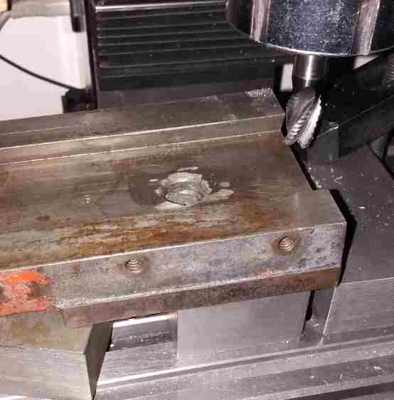

Na začátku předchozí stránky jsem si s tímhle nevěděl rady
Zdenek Valter píše:Tohle zatím nevím jak rozebrat - ten výstupek na horní straně dílu je zřejmě uříznutý šroub - nepodařilo se mi s tím otočit.
Vlastní šroub pro uchycení hlavy se kinklá jako vykotlaný zub - rád bych to odstrojil.
Máte někdo nějaký hint ?
A tak jsem se pustil i do rozebrání tohohle dílu.
Takhle jsem si to upnul
Pak odvrtal 10 mm vrtákem
Ten kolík opravdu drží čep nebo šroub :-(
Odvrtaný kolík
Takže poklepáním na konec kolík povylezl do díry - šel dost ztuha takže jsem ho postupně zaklepával do díry a po kouskách odfrézoval

Dobrá práce Zdeňku, hezky sis s tím poradil. Díval jsem se jak to tam mám zajištěné já a žádný šroub tam není, je to hladký kolík v ploše sotva viditelný, musel bych to řešit podobným způsobem.

no ale zbytek kolíku je přece vidět už na straně 2 tohoto tématu tak do něj vrtni díru udělej vnitřní závit a vylisuj ho ven pomocí šroubu a vhodných podložek

kenybz píše:no ale zbytek kolíku je přece vidět už na straně 2 tohoto tématu tak do něj vrtni díru udělej vnitřní závit a vylisuj ho ven pomocí šroubu a vhodných podložek
No jo ale to z počátku nebylo jasné ;-)
Já jsem zprvu myslel, že je to šroub, ale až tímhle se to zjistilo.
Teď je každý generál ;-)
kenybz
Příspěvky: 3387
Příspěvek 15. 12. 2017, 11:33
no generál ....toto téma jsem četl dneska poprvé a hned jak jsem to viděl mě to bylo jasné...šak žádný učený z nebe nespadl a buď v klidu taky se mě občas něco podobného stane z toho boku to vypadá že je tam naprasený kus snad hliníku jako zajištění toho čepu...budeš to muset nějak líp udělat aby to bylo demontovatelné...
původně tam byl asi kolík s kuželem 1:50 a pak to někdo opravoval jak se dalo
