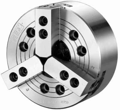

je nějaká možnost, jak dohledat rozměry konce vřetena podle DIN 55026 nebo prostě jedině tu normu? Skoro každý výrobce sklíčidel má rozměry, ale pouze v bočním řezu, zepředu nic. Takže nejsou jasné úhly, umístění unašeče a jeho rozměr. Potom mě ještě mate, proč na tomto zakončení vřetena jsou dva kruhy děr, jeden blíže středu a druhý dále.
Obrázek
Když se podívám na mezipřírubu, tak je tam taky nějak zbytečně moc děr. Proč na vnější rozteči jsou 2x 6 děr? 6 děr rovnoměrně rozdělených průchozích a potom 3x2 díry u sebe po 120°? Jak se potom připevní sklíčidlo? Příruba se připevní přes díry na té menší rozteči k vřetenu a sklíčidlo do těch vnějších nebo se to celé prošroubuje ze sklíčidla? Mám v tom guláš a nikde jsem nenašel žádný kloudný obrázek, co by to vysvětlil. Díky.

Ahoj je to na takuto univerzalu.
Vonkajsie diery so zavitmi su na pripevnenie k univerzale. Tie vnutorne su na pripevnenie k vretenu. Tie dalsie vonkajsie diery neviem na co su to vidim prvy krat. (mozno na koliky neviem ).
tu som nasiel tu prirubu http://www.zjp.cz/mezipriruba-typ-8210- ... pu-a/p1389" onclick="window.open(this.href);return false;
ked tak im napis tam a opytaj sa .
Ak mas k stroju manual mal by si to tam mat vsetky rozmery.

Ja som 2x daval novu univerzalu na 2 strojoch. A vzdy som si prirubu vyrobil podla univerzali a vretena. Prvy priemer som si zmeral na univerzale a nechal si tam pridavok a potom som to este stocil v masine (aj cela ) aby mi to bezalo a potom som tam dal univerzalu. Mam to uz tak 3 roky a je to stale dobre .

Ono těch norem je trochu víc DIN 55026 55027 55028 atd. bavíme se jen o krátkém kuželu - jsou i další zakončení
Ty díry blíže ke středu se používají na kleštinové upínaní nebo pro přírubu pro klasickou univerzálu apod.
Ty co jsou dál od středu jsou pro ovládanou univerzálu je jich tam víc protože opět existuje několik norem roztečí a počty der. a odkud jdou šrouby zepředu nebo zezadu
Takže z jednoduché věci je bordel jako blázen tohle by blbej nevymyslel :oops:

Mě nejde o žádné konkrétní vřeteno. Jen jsem na tohle narazil a zjistil, že mi vlastně vůbec nejde do hlavy, proč tam je tolik děr.
Hydraulicky ovládáné sklíčidlo se teda přišroubuje za vnější díry se závity a ty zápustné díry blíže ke středu jsou na připevnění mezipříruby na vřeteno? Asi se zkusím u nás ve firmě podívat na tu normu, jestli k ní bude přístup. Tam je k tomu nějaká poznámka, někde jsem to našel anglicky tu poznámku. Ale je tam jenom něco, jako že detailní info je písemně v normě.

Ano je to tak. Tu som nasiel video od haasu ako to cele spravit
