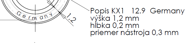

Dobrý deň
Rád by som vás poprosil o radu pri gravírovaní textu v NX (ja mam NX11) potrebujem vytvoriť text na krivke ktorý je v ISO norme a je zložený iba z jednej čiary (ako os textu , vektorový ,jedno čiarový) , alebo neviem ako to mám nazvať. v NX poznám 2 cesty ako vytvoriť text .
NOTE - dobrý font, ale nedá sa aplikovať na krivku
TEXT - krásne to ide na krivku no ten "jednočiarový text " tam je asi len jeden a nie v ISO norme. štandardne som používal ten hrubší text a potom cez offset som to dal na os,ale to je príliš zdĺhavé .
Vopred vám ďakujem za radu :-)
