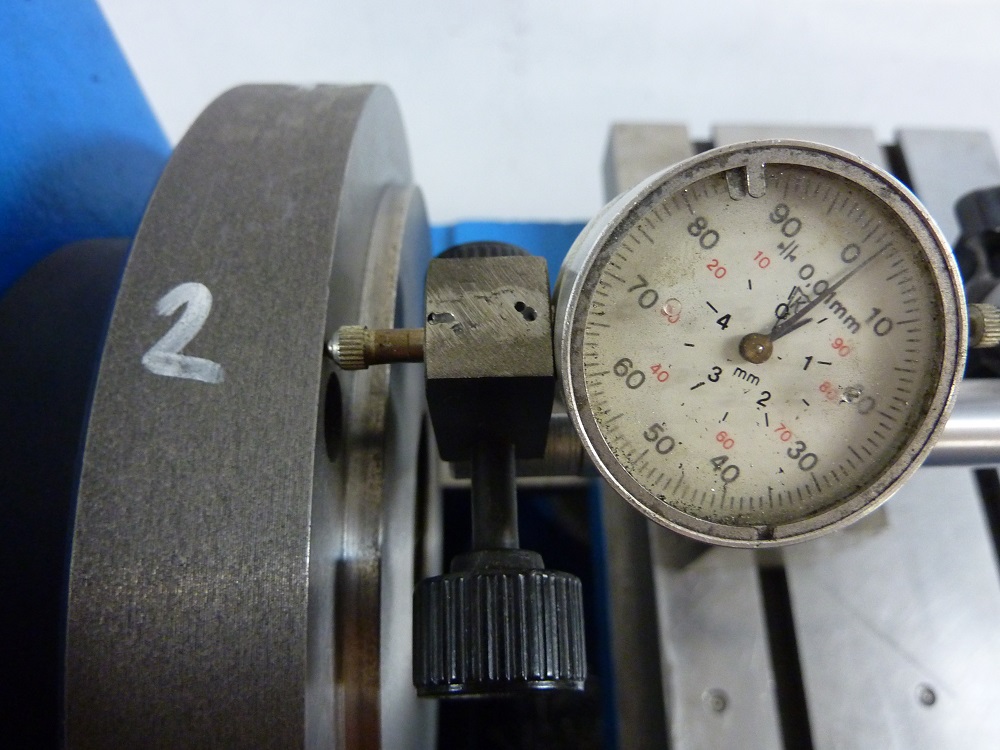

Zdravím. Konečne sa mi podarilo skompletizovať moju sv18rd. Možno si nad tým zbytočne lámem hlavu ale po pretočení príruby zostáva na okraji čela príruby (radiálna) hádzavosť 0,02mm. Otázka znie či je to v norme... Prípadne aké máte typy na systém akým prírubu stáčať. Mám na mysli otáčky, typ noža prípadne či pripadá do úvahy aj brúsenie. Mám totiž aj suportovú brúsku sbmt2. Ďakujem za odpovede.

Nejsem si zcela jist, co je míněno radiální házivostí okraje čela, ale dobře nasazená příruba by po obrobení snad neměla vykazovat házivost měřitelnou setinovým úchylkoměrem. Nůž a podmínky snad ovlivní povrch, ale na házivost už by to muselo být hodně špatně. Konkrétní rada záleží na tom, jaké nože jsou k dispozici. U výměnných destiček a držáků je určeno na co jsou vhodné, letovaný nebo rychlořezný asi ubírací ohnutý pravý, prostě ostrý, protože o životnosti nemá smysl tu přemýšlet. Při tom minimálním úběru v litině je to skoro jedno, otáčky, aby se to nechvělo a posuv raději menší. Funkční povrch stejně nebude vidět. Možná by pomohl popis nebo fotka od tebe, pak by třeba bylo jasné, zda je něco špatně.

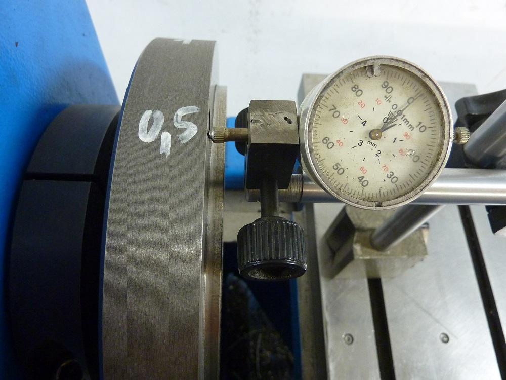

Prikladám fotky. Pretočil som ešte raz. Nôž naostril aby bol naozaj ostrý. Použil som stranový uberací. Povrch zostal na dotyk hladný tak, že indikátor neposkakuje ani trošku. Výsledok je stále rovnaký. Proste to mrdká 2 stovky. Nezlepšuje sa to ani keď skúšam merať na viacerých miestach smerom ku stredu. Čiže aj v polovici priemeru sú to stále dve stovky. Opravujem sa, axiálna hádzavosť.

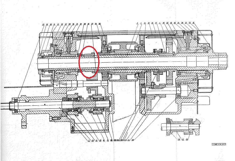

klidně může být axiální vůle 0,02mm na vřetenu (má být 0,01mm). Zkus zatlačit koněm s otočným hrotem na přírubu (třeba přes nějaký špalík dřeva) a tu axiální vůli vymezit, pak změřit, a případně takto to pak i znovu obrábět. A.

Trochu som v tom pohrabal a problém sa podarilo vyriešiť. Nie som si istý, či to mohlo byť spôsobené tým, ale pri skladaní vreteníka sa mi podarilo (ozubeným kolieskom vyznačenom na obrázku) odhobľovať šponu z hriadeľového pera ktoré som menil. Túto šponu po dorazení vretena zatlačilo medzi spomínané ozubené koliesko a osadenie na vretene. Keďže som to nepovažoval za dôležité a nechcelo sa mi vreteno nazad vytrepávať, nechal som ju tam.
. Neviem, či to mohlo spôsobiť axiálnu vôľu 0,02mm ale vreteno som povytiahol šponu odstránil, nadstavil axiálnu vôľu ako treba, pretočil a príruba beží na nulu.
