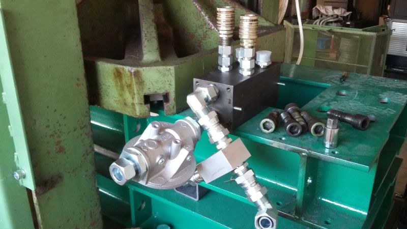

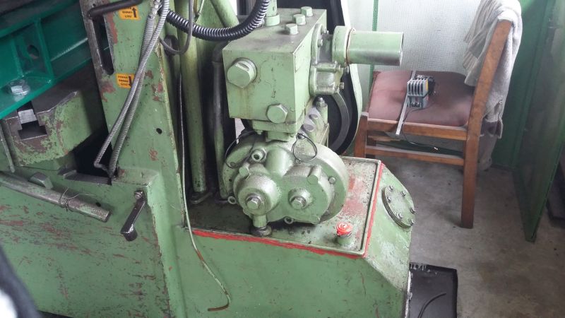

Ja som sa dal do opravy hydraulického lisu. Kúpil som ho ako funkčný, ale rok stál a nefunguje. Všetci mi ponúkali opravu vymenením hydrauliky za novú. Tak som sa do toho pustil sám.
Staré ústrojenstvo je dolu. Nové čerpadlo s možnosťou zmeny geometrického objemu bude časom automatizované.
Možno to bude také NC :)
pôvodné čerpadlo
nový agregát
a v pondelok snáď dám ovládanie
