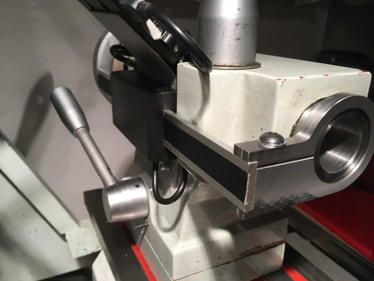

jednoduché odměřování na koník - leželo dlouho v šuplíku a konečně je na stroji.

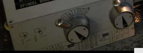

Prosím ťa ChB, čo na tom sústruhu treba nastaviť aby mi posuv rezal závity so stúpaniami podla tabulky. Doteraz som ho používal len na obrábanie a neviem čo treba prepnúť na závitovanie. Z návodu niesom moc múdry... Díki
Inak ja som si dal to odmeriavanie na priečny posuv a hneď je to radosť pracovať....
chb
Příspěvky: 3953
Bydliště: Havl. Brod
Příspěvek 15. 2. 2018, 1:00
ne že bych chápal otázku ...
ta páka vlevo je v neutrálu, nahoru je příčný, dolů podélný posuv - soustružení / stoupání je dáno tabulkou vlevo
když je v neutrálu tak pravou pákou dolu připneš posuv na závity - nyní platí prostřední tabulka pro metrické a pokud prohodíš do jediné dodané zubaté kolo, tak platí pravá tabulka pro palcové.
