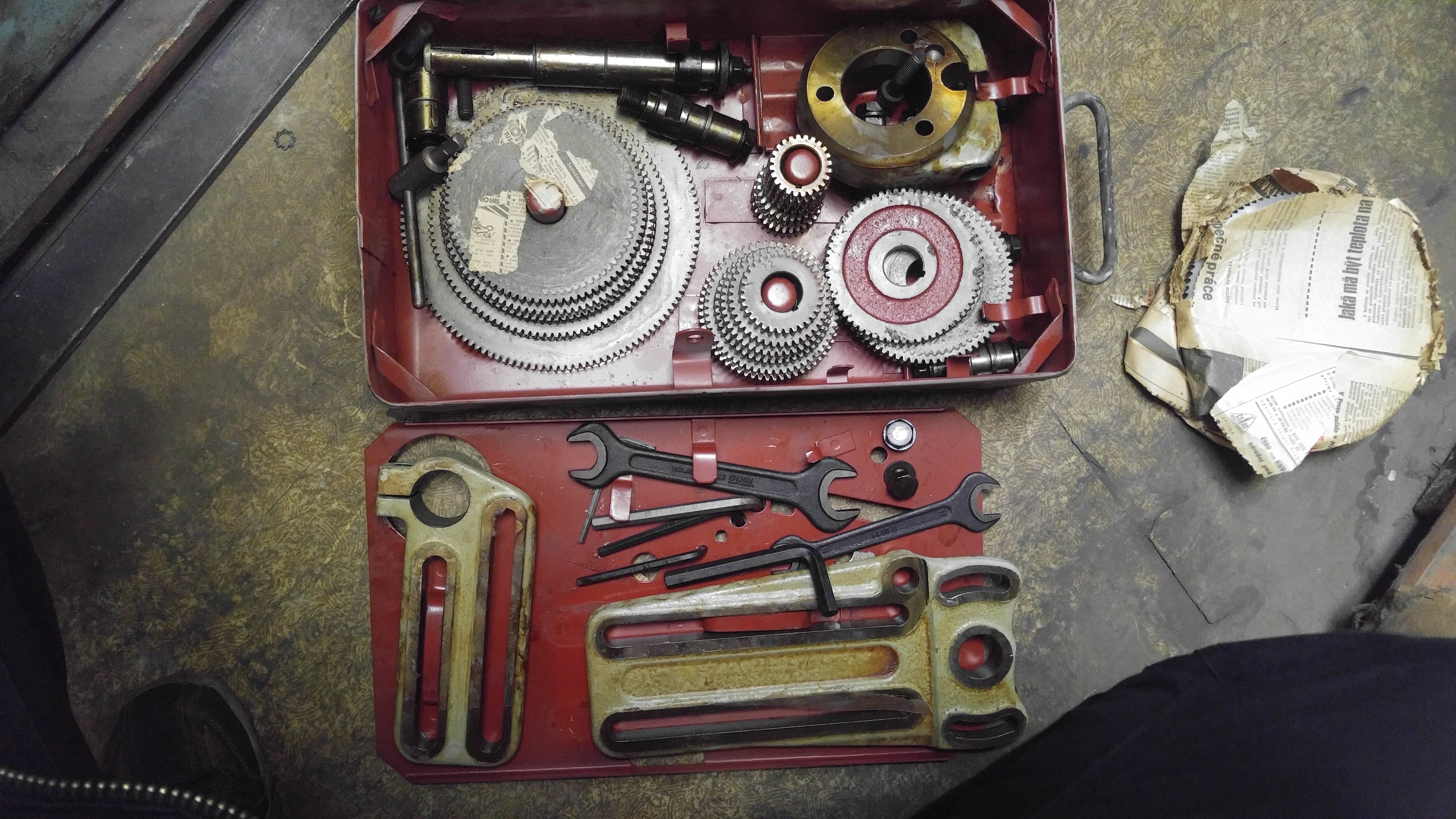

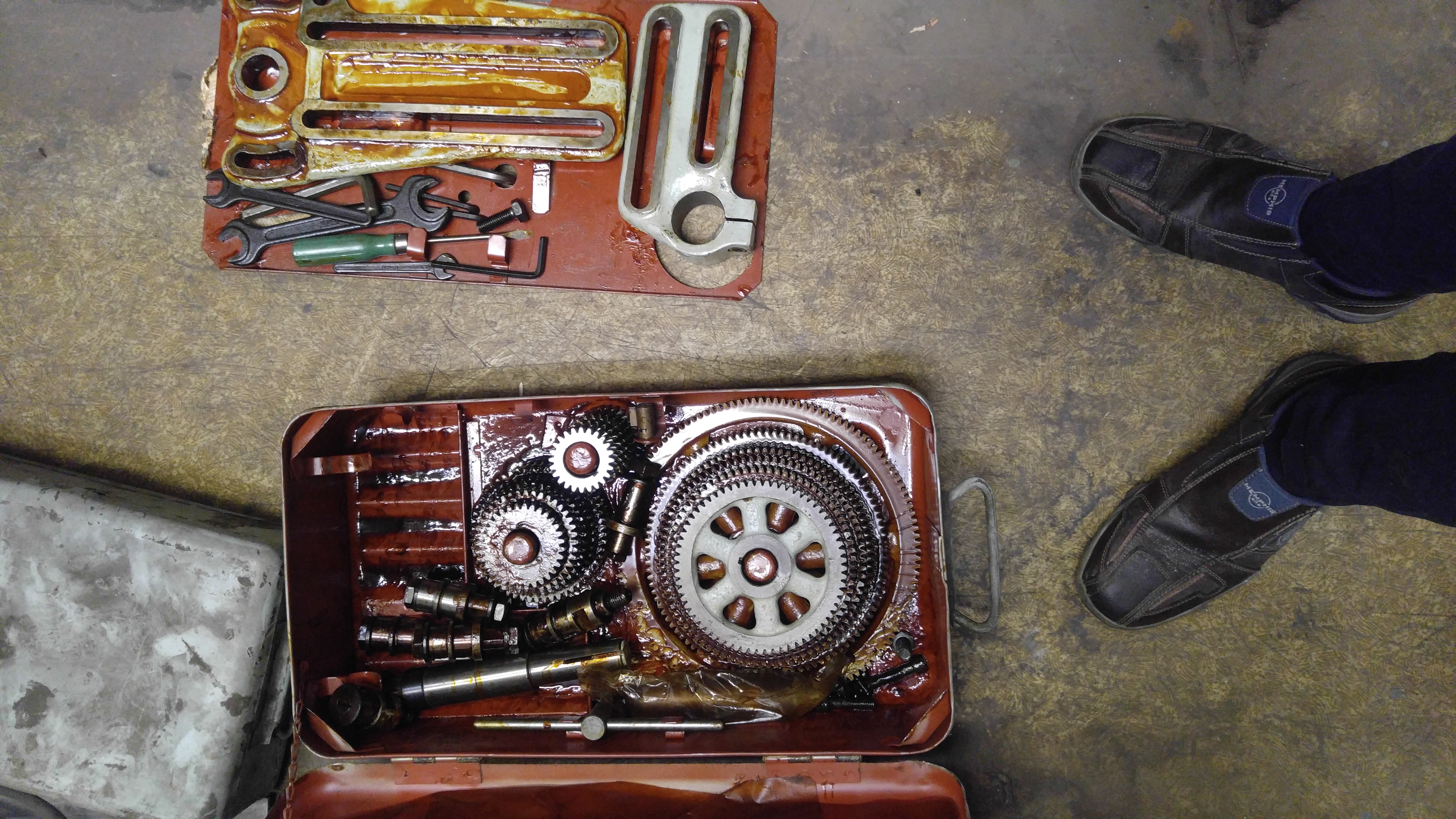

sady prevodu, prislusenstvi k cemu?
Příspěvky: 23370
4. 10. 2017, 11:11
Potrebuji identifikovat k cemu patri tyhle sady
Mi_los1
Příspěvky: 432
Bydliště: Olomouc
4. 10. 2017, 11:16
Je to příslušenství k děličce.
Milan
Mi_los1
Příspěvky: 432
Bydliště: Olomouc
4. 10. 2017, 11:33
Nebo jsem tě špatně pochopil a potřebuješ přesně vědět k jaké velikosti a typu děličky?
Milan
Příspěvky: 23370
4. 10. 2017, 12:11
b je spravne
jsou to sady dvou velikosti
velka a mala
potreboval bych udat presne ke ktere
qwer
Příspěvky: 1438
Registrován: 8. 4. 2008, 8:09
4. 10. 2017, 3:18
Čo viem, tak ku frézke FA3 U(V,H) bol na tých kolách modul m 1,75
bobanbob
Příspěvky: 230
Registrován: 9. 6. 2016, 5:15
Bydliště: Nechanice
4. 10. 2017, 5:28
http://www.c-n-c.cz/viewtopic.php?f=107&t=20958" onclick="window.open(this.href);return false;
