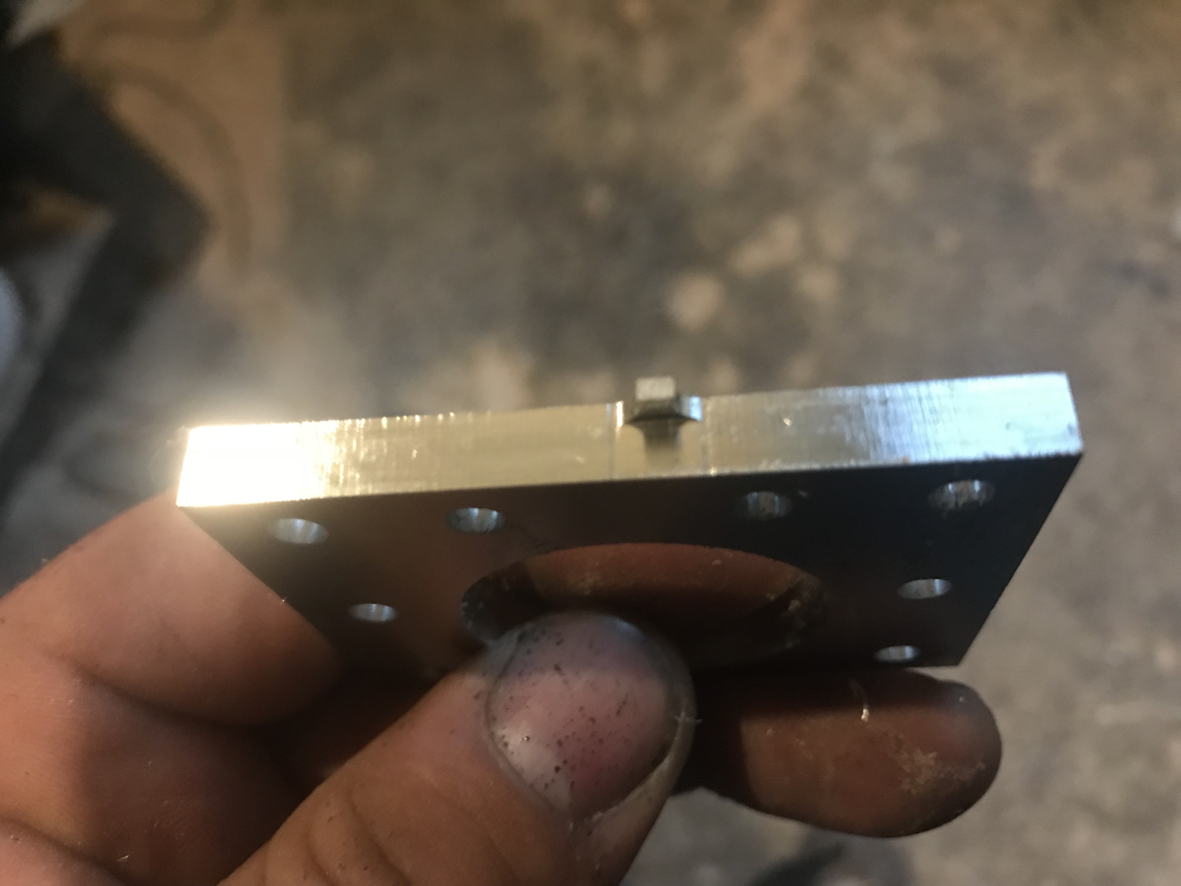

Pár jednoduchých dílků na podvozek pro bezpiloťák.
Docela by mě zajímal názor na frézované plochy.
Materiál dural 2024.
Příspěvky: 7582
9. 10. 2017, 7:36
jestli tě zajímají ty nepravidelné vrypy na vrézovaném povrchu, tak ty jsou podle mě způsobeny tím, že se vždy mezi už ofrézovaný povrch drážky a frézu žvejkne špona
při jetí první hloubky to tam není
řešením je masivně vyfukovat nebo lépe vyplavovat špony z drážky před a za nástrojem
nebo to nakonec objet načisto s úběrem třeba 0,1 do strany a na celou výšku materiálu

havelaircraft píše:Pár jednoduchých dílků na podvozek pro bezpiloťák.
No frézovaný plochy nedopadly myslím vůbec špatně když vezmu v úvahu že (tak jako většina nás hobíků) neodstraňuješ ofrézované špony z dráhy dostatečně efektivně (jak psal i testone)
Já bych chtěl poprosit i o parametry obrábění - tedy otáčky [ot/min], posuv [mm/min], hloubku řezu [mm], a typ nástroje (značka, počet břitů, úhel šroubovice atd). Zdá se mi, že to "krájíš" podezřele potichu :lol:

Já tam mám normálně ofuk ale tohle byla taková rychlovka takže jsem jen špony vyfukoval pistolí.
Chlazení emulzí nemám je to router.
Posuv 0,4m/min. Otáčky 10000rpm. Hloubka 2mm průměr nástroje 4mm jednobřitý. Výrobce https://www.nastroje.cz/frezy/frezy-z-m ... iku-a-medi.
Špona je docela hezká a řez vypadá čistě.

čau, taky be mě zajímala cena, protože to moc pěkně krájí materiál, tak pokud budeš poptávat hoď to i sem, díky .... a jinak, proč otáčky jen 10 tis., nebo to je dle řezných podmínek od výrobce? .. když to počítám, vychází mi na posuv co máš 24tis. otáček/min. ... pro 10tisíc, mi to vychází na posuv 0,25m/min, netupí se hodně nástroj? .. počítací program přikládám, je to odtud z fóra, tak vracím do oběhu :wink:

Otáčky protože ladí mému uchu.
Nedrnčí to a hezky frézuje. Já frézuju hlavně z plechů a tam mi většinou rezonuje materiál.

.. tak spoušť té pistole zaaretuj třeba el. stahovací páskou na nějaký slabší foukání a upevni na frézku, když budeš špony vyfukovat pořád, mělo by být řez čistý (a nástroj chlazený), pokud nebude pořád hladké, zaměřil bych se na ideální řezné podmínky, případně změnit styl frézování (sousledné/nesousledné) .. jinak nevim :mrgreen:
P.S. jak píše testone nakonec to objeď ještě 0,1mm špona na celou výšku, většinou to chce vyšší posuv m/min na ten poslední "lízanec", někdy ne :wink:

Já mám na mašině i ofuk namontovaný.
Tohle byla jen taková rychlovka na 10minut tak jsem to ofouknul jen pistolí která mi tam ležela
Řezné podmínky můžu jesmtě přepocmítat a vyzkoušet znovu
