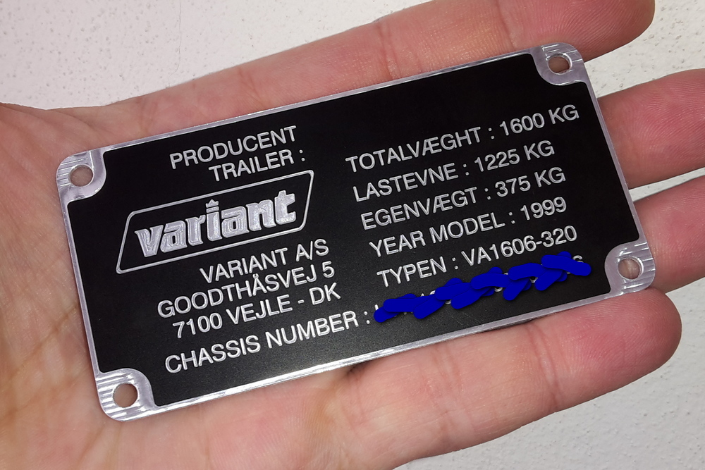

No já právě viděl ve výtvorech štítek od lubbeze (netvrdím, že nikdo jiný by to nedokázal :c) ) a tento byl laserem a dost se mi to líbilo...tak jsem si říkal, že když jsme zkusil návrh ve vektoru, že by to třebas někdo prubnul...ale díky, kouknu na ten odkaz...

My sme dávali robiť štítky AL + leptanie + farba. To je tá metóda, aby to vyzeralo ako originál.
Treba podklady vo vektoroch, myslím dxf.
http://www.pvd.sk/index.php/sk/" onclick="window.open(this.href);return false;
Pokiaľ viem spravia aj 1ks, ale treba akceptovať cenu.

Pošli vektor a já to zkusím.

díky za ochotu, poslal jsem SZ..

čau, asi už to není aktuální, ale jestli ještě chceš, dělám takové štítky z desky černě eloxovaného hliníku, písmena jsou gravírovaná takže níž, černé plochy výš, mat. mám skladem je 1mm tlustý, ale je to krásně stříbrné, tak bys to musel nějakou srajdou napatinovat sám
P.S. Mosaz taky není problém, ale musel bych zajet do Alms Brno pro materiál, mají vše skladem.

ahoj, díky za nabídku (Pepa z depa)... aktuální tak na půl...mám již domluveno pokusné vypálení ale zatím bojuji s převodem na vhodný formát (stále se činím ale zatím jsem nekápl na soft co by to uměl)... hlavní problém je ten, že bych rád právě naopak...vystouplé navrchu hliník, vše co je níž tmavé...takže chápu-li, přesně naopak něž děláš ty...ale nezatracuji a třeba časem polevím a rád tvých služeb využiji :c) ...

.. ti to převedu, pošli soubor do SZ a řekni si formát, umím snad všechny

berni
- Příspěvky: 298
- Registrován: 24. 11. 2012, 6:56
- Bydliště: Brno, Boskovice
Pepa z depa
- Příspěvky: 1779
- Registrován: 2. 12. 2012, 9:31
- Bydliště: Hostěradice (Znojemsko)
zdar, hezkej, detaily dělají krásný celek

[quote="lubbez"]já bych to dělal obyčejně fotocestou, jako ploňáky. Fotorezist sprej, na laserovce vytisknout na fólii, leptá se bílá plocha. Potom vyvolat v hydroxidu a leptat proxidem se solnou. Prostě klasický plošňáky. Peroxid se solnou "žere" i hliník. Pak to vybarvit a hotovo. Kdysi dávno jsem dělal něco podobného do mosazi a vcelku bez problémů a pez podleptání jsem udělal 0,2mm.
Zajímalo by mě jakým způsobem to vybarvit, resp čím? Ať si to taky umím udělat doma
Díky
Díky

my vyrábíme.. hliníkovou destičku poeloxovat, laserem na určitých místech elox odpálit.. vypadá supr

... aha, takže naopak ... Al. plech s černým eloxem mám origo skladem, skočím za kamarádem na laser to testnout a to je pak normálně stříbrný? nebo když ten elox zmizí, jak to vypadá?? .. popř.nějaká pasta na to nebo jen tak?? díktsin píše:my vyrábíme.. hliníkovou destičku poeloxovat, laserem na určitých místech elox odpálit.. vypadá supr
P.S. Ten přenos jak na tišťáky je taky pecka, experimentoval jsem s tím, ale nemám pořádné vybavení a chemii, šlo to pěkně, ale vypadalo to v mém podání "jak od sviň"
P.P.S. Mám právě teď dělat na bagry a nakladače velké firemní štítky a řeší právě co nejdelší životnost/čitelnost malého textu, tak problematiku teď louskám, ještě že jsem pomohl zadarmo, teď mám díky tomu pro mě cenné informace zpět, tak to mám rád
