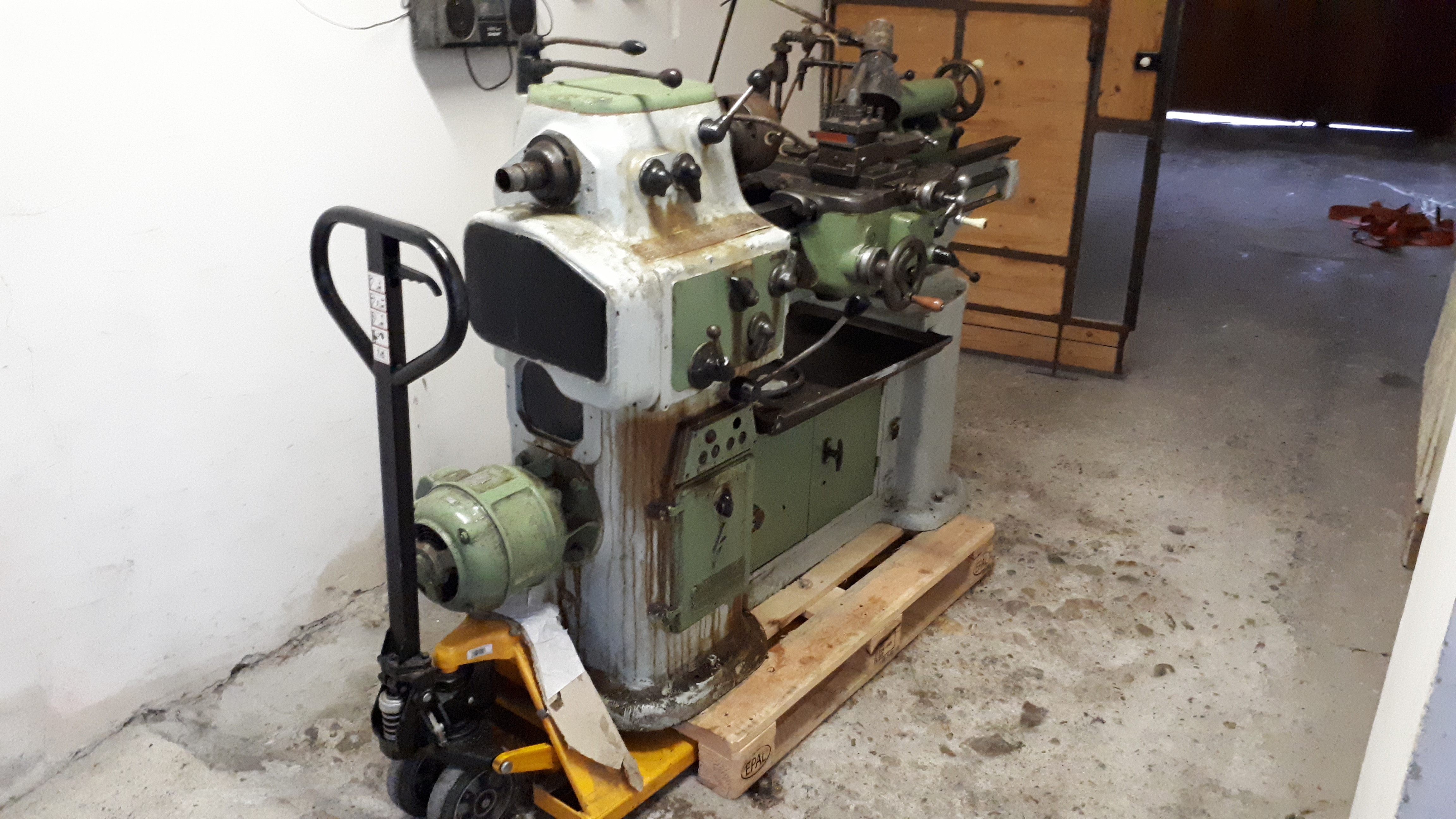

Aby se neřeklo, že jsem se odmlčel.
Dnes dorazil soustruh konečně domů. Mám ho před dílnou a teď mě čeká ho dostat "jen" do dílny :lol: .

Mám to trochu do kopce a dveře jsou o 90stupnu vedle a zase do mírného kopce - nikdy jsem nic takového netahal, takže to bude pro mě trochu oříšek.
Jinak jsem ho dotáhl na velkém autě s rukou.

Gratuluji, pěkná mašina, spolehlivá, přesná. Mám ji též doma asi 3 měsíce, nikdy neběhanou - nedám na ni dopustit. Umí všechno ve velmi dobré přesnosti. V katalogu z roku 1956 je určena na kusovou a malosériovou výrobu, zejména v nářaďovnách. Nebudeš mít problémy s nějakými řemeny - vše je na ozubených kolech - jediný problém je kravál, ale ten nám - strojním skautům - nevadí.
Doprava tohoto stroje je jednoduchá. Paleťák ti půjčí kdekoliv - je to o dobrým slově. Vezmeš 5-6 maníků z krčmy - znáš obraz Burlaci na Volze? - přesně tak je zapřáhneš a pak už budeš jenom mrskat bičem a dirigovat ojíčko paleťáku. Já si vždy říkám, že když postavili pyramidy, tak nějaký soustruh S-28 je hmyz (v základním příslušenství váží 1080 kg). Jenom si chce věřit a trošku u toho myslet - paleťák není zrovna stabilní vozidlo - aby to nespadlo a někoho nezmrzačilo. Opatrnosti nikdy nezbývá....

A s tím paleťákem fakt bacha, když budeš mašinu mít naloženou po délce, tak to bude docela vratký. Já sám jsem měl stěhování po rovině, takže jsem jí po válečkách dopravil na místo sám a s pomocí pajzru z válečků sundal.

Už ho mám v dílně. Šest lidí a šlo to jako po másle :). Co jsem se doslechl, vybrání tam bylo kvůli opravě kotoučů?! :)
