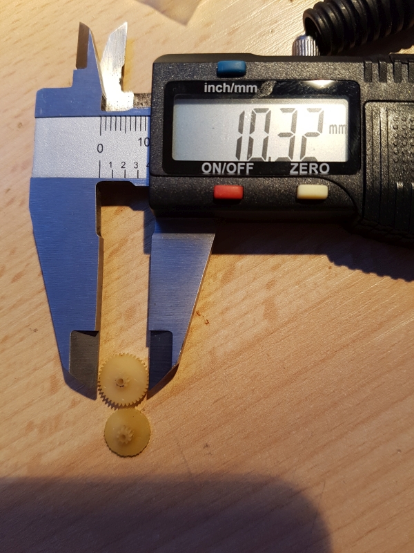

Dobrý den,

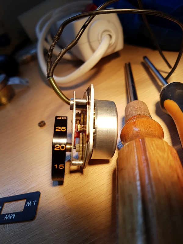

potřeboval bych z plastu vyrobit 2 kusy miniaturního ozubeného kolečka/převodu modulu 0,25. Kolečko má 40 a 10 zubů, celkový průměr 10 mm, další rozměry foto níže. Je to z převodovky digitálních překlápěcích hodin SONY-TFM C650WL.
Předem děkuji za odpovědi a případné nabídky.

pokud koukám dobře tak máš jeden kus co je v pořádku ta bych to zkusil obtisknout a odlejt, frézovat dělícím způsobem to nepujde když jsou ty kola na sobě .

Děkuji všem, kolečka již mám.
