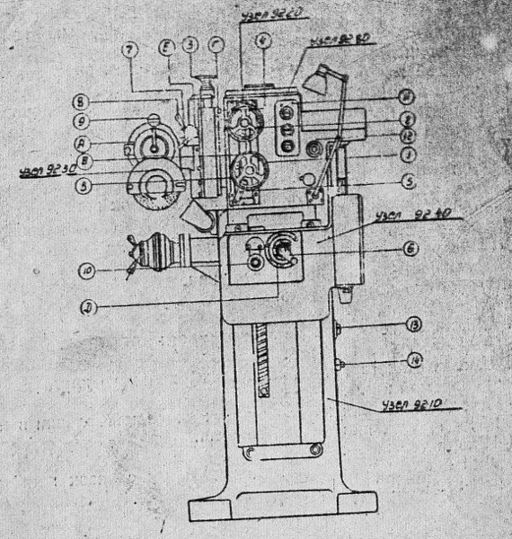

Celkem dlouhou dobu jsem na Internetu hledal nejaky navod k pouzivani, ale v CR krome par obrazku zadne blizsi info neni. Az na nejakem ruskem foru se me podarilo najit fotodokumentaci (samozrejme v rustine) a navic tak ohmatanou, jako by v ni listoval jeste Lenin. Kdyby nahodou nekdo na tuto brusku taky narazil, pridam sem par dulezitych veci k samotnemu provozu.
Bruska pouziva k deleni pevny ozubeny prevod (nepracuje se systemem rohatka/zapadka) coz je jeji velka vyhoda, nebot dokaze opravit profil zubu, ale soucasne je to i jeji urcita nevyhoda, nebot lze brousit pouze kotouce s takovym poctem zubu, ktery je mozne seskladat z ozubenych kol (ktere ma bruska ve svem prislusenstvi). K tomu slouzi lyra tak jako u soustruhu pri nastaveni stoupani zavitu.
Z nalezene dokumentace se me podarilo vycist magicky vzorec pro vypocet prevodu i = 60 / pz, kde "pz" je pocet zubu na brousenem kotouci.

Prakticky priklad: mam ted na stole kotouc se 42 zuby. Je potreba nastavit prevod 0.7 coz odpovida poctu zubu na kolech 42/60. Bohuzel kolo s 60 zuby na hridel nasunout nelze, nebot uz zavazi stena prevodovky. Melo by se to obejit tak, ze tento prevod nastavim na lyre a lyru spojim se vstupni hrideli ozubenymi koly s pomerem 1:1
Vlastni zkusenosti z brouseni.
Je potreba zkontrolovat stav axialni vacky. Pri prvnim brouseni me bruska tvarovala hrbet zubu do oblouku a u spicky byl hrbet uz plne v radiusu o polomeru kotouce. Musel jsem prevodovku kompletne rozhodit a prebrousit axialni vacku, ktera zveda brus. Vrchol vacky byl cca 15 - 20° pred jejim koncem. Druhy uhel stoupani na vacce jsem zvolil odhadem - respektive na soustruhu jsem nastavil stoupani zavitu 3mm / otacku. Po prebrouseni vacky je uz hrbet zubu krasne 2x lomeny.
Diky rozborce prevodovky jsem taky pochopil, k cemu slouzi horni ovladaci kolo na bruste. Z ruske dokumentace me to nebylo uplne jasne
Postupuji takto:
- upnu pilovy kotouc
- brus necham chodit par mm nad kotoucem
- postupnym otacenim horniho ovladaciho kola synchronizuji pad brusu tak, aby se srovnal s koncem piloveho zubu
- pote zacnu pilovy kotouc prizvedavat pod brus
- pritom je potreba lehce doladit casovani padu brusu, aby lizal zub v jeho podbrusu
- soucasne provadim korekci na vysku zubu - k tomu slouzi spodni ovladaci kolo
- jakmile brus lizne vrchol zubu, nastavim velikost uberu na automatickem zdvihu (bruska si sama prida uber po dokonceni otacky piloveho kotouce)
- no a pak se muze jit na pivko, bruska zbytek prace udela sama
Nevim, jestli je tento postup shodny s tim, co uvadi vyrobce, nicmene, nabrousit pilu se takto da
