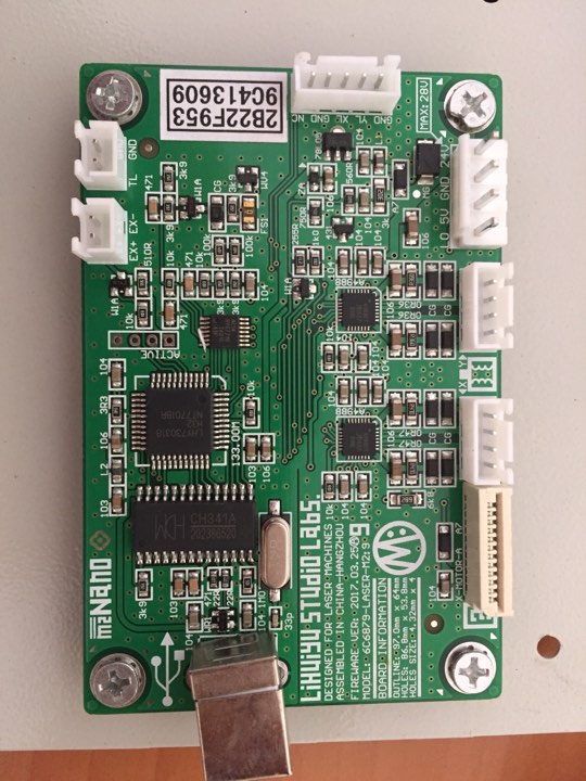

CNC 40W z Číny, modrá bedna, odjíždí na druhou stranu, po zapnutí, nenajede do nuly, nesetkal se s tíim někdo? Podle mne vadný firemware. Nemá někdo návod na přehrání SW? Zkoušeli jsme otočit motor, jelo to na správnou stravu, jen pomalu, a rozjela se i konfirmace jen narazí a motory se protáčí přes zuby kšandy, rozjede se i nastavení na koncáky, jen opačným směrem. Řízené je to LaserDWR, nebo pokud by si někdo chtěl přímo pomoci s opravou. Za všechny připomínky děkuji... :)

Nezustal falesne sepnutej referencni spinac?

Předem se omlouvám za svou neodbornost, ale nevím co je ref. spínač... mám ochrnuté ruce, ale dnes jsem s klukama od internetu zjistil, že tam snad ani nejsou koncáky, ale infra brány... jestli to může být ono, jak to ozkouším, přikládám foto koncáků...

Jj
Chce to zjistit zda tam treba neni necistota nebo to jinak neindikuje falesne

Tak nečistoty jsme také nedetekovali, přidávám lepší video...

Tohle opravdu vypada ze na te x ose detekuje aktivaci toho spinace protoze je ten pohyb v x vyrazne pomalejsi nez pohyb hledani spinace tj tipuju to o pokus o odjeti ze spinace protoze si mysli ze je na nem
Kdyby to byl prohozeny smer osy tak to jede rychlejc
